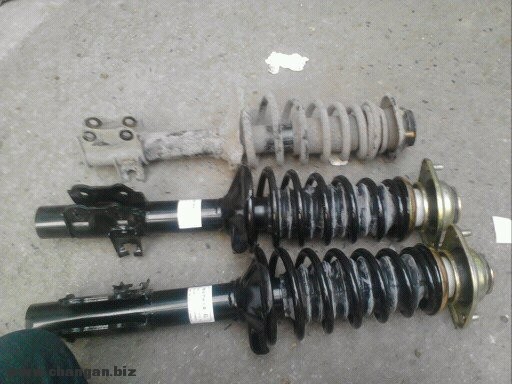

急急忙忙到货运取货,期待很久的万里减震终于到了,拿到货就回家装心里想这下应该安逸了,装上后试车失望了,方向比以前重了,过减速带和以前一样,感觉没有什么变化,请教万里是不是我哪里装得不对 1332162634763.jpg

想要有轿车的舒适性那肯定没有!

还有就是气压别打得太涨了。

轮胎气太足了

万里减震过坑的效果最明显!!!  过减速带肯定也有效果,唯一的缺憾是细小的颠簸 一点也没过滤....... 和以前一样

把气打2.5就舒服了

气压小  效果好
