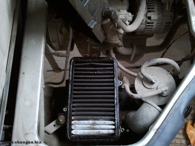

空滤上全是机油.....

是不是那个曲轴箱强制通风的单向阀坏啦?
你机油加多了吗?排气管的冒黑气吗?

机油才换没多久,.才换的机油是有一点点多。。排气管内壁是黑色的!早上冷车的时候冒蓝烟 但是1分钟左右就不冒了 排气管又恢复正常的颜色然后还滴水呢。。。我完全不知道这是怎么回事 ..
发表于 2012-3-20 17:06:24 | 显示全部楼层
红圈里面的管子拔掉,悬空!明白?油可以喷到底盘下面,但绝对不能喷到空虑!
发表于 2012-3-20 18:11:54 | 显示全部楼层
楼上 这个管子在空滤上拔下 气门室盖上那端就没负压了 废蒸气怎么出来 问题不在这里 应该是气门油封、气门室盖垫子和发动机PVC强制通风阀损坏有关系

要修了,空气格有油换PVC阀门,
冒蓝烟,一分钟后不冒,气门油封,
工钱40~180元这样,阀门10~15元,气门油封,20元~100元不等
早修早好
