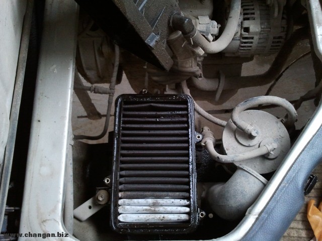

大家帮忙看看我的6363的空滤是怎么了????

发表于 2012-3-20 16:20:04 | 显示全部楼层
废气管过来的!
发表于 2012-3-20 17:04:01 | 显示全部楼层
红圈里面的管子拔掉,悬空!明白?油可以喷到底盘下面,但绝对不能喷到空虑!
发表于 2012-3-20 17:24:53 | 显示全部楼层
废气管拔掉
发表于 2012-3-20 17:43:24 | 显示全部楼层
废气太大了
发表于 2012-3-27 23:37:26 | 显示全部楼层
是不是拉缸了啊,我之前的6350C就是,天冷了没来得及换防冻液,搞的拉缸了,空气滤清里面全是机油

发表于 2012-10-12 09:13:15 | 显示全部楼层
废气太大了
发表于 2012-10-23 14:33:49 | 显示全部楼层
废气管过来的
