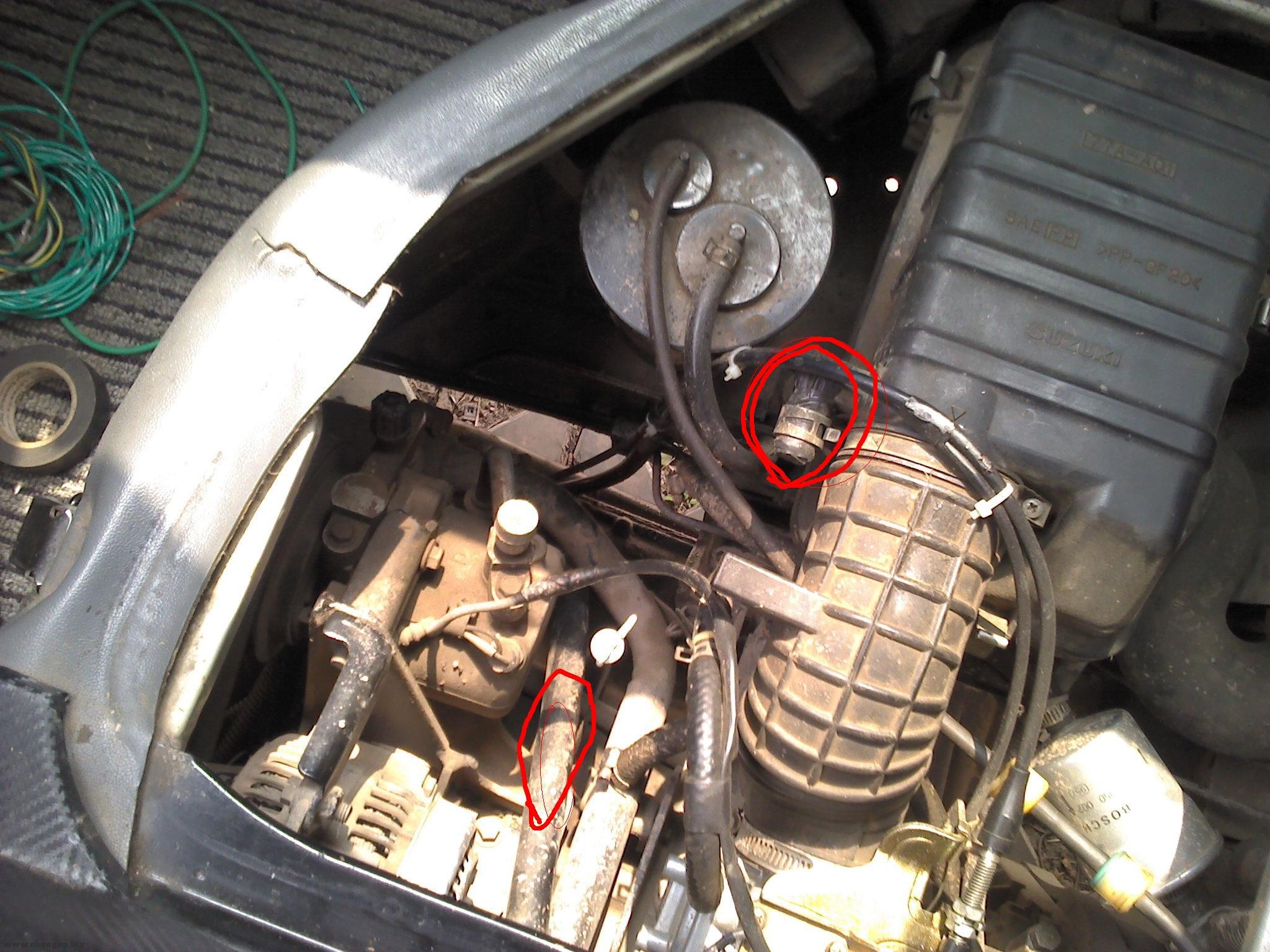

空气滤清器上全是机油 咋回事呀???

拔掉空滤上的废气管,堵上空滤上的那个小孔。

堵了  废气管 那发动机的废气这么排出去

摇臂轴螺丝松了

堵了  废气管 那发动机的废气这么排出去
请看图。
 楼主| 发表于 2012-3-19 19:04:40 来自手机 | 显示全部楼层
成都之星 发表于 2012-3-19 18:43
请看图。
不好意思哈  我是个菜鸟  我不明白一堵一拔是怎么回事

发动机的废气,

曲轴箱的废气
