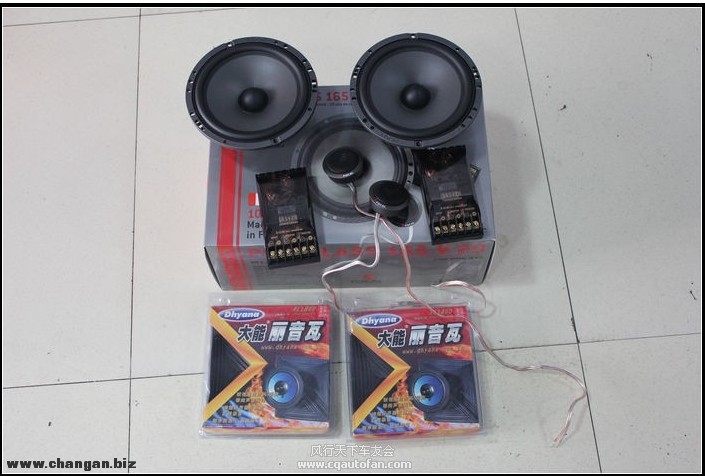

前声场:法国劲浪165V20
后声场:将就原车,暂且不换
隔音:大能蓝金刚顶级隔音王做四门双层、
配置: 大能丽音瓦

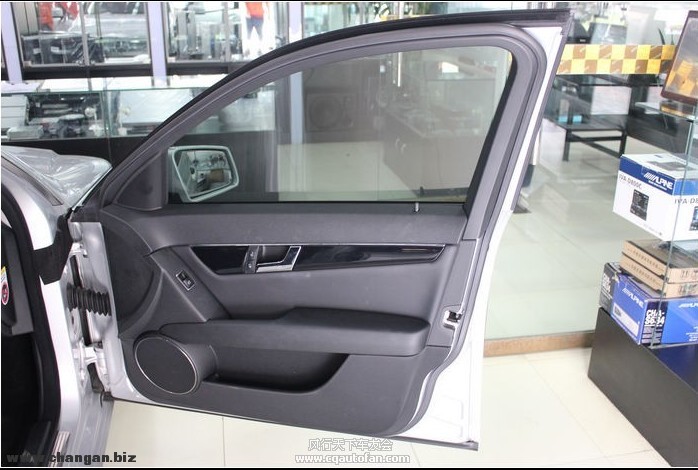

原车喇叭确实不给力呀。
下面看看

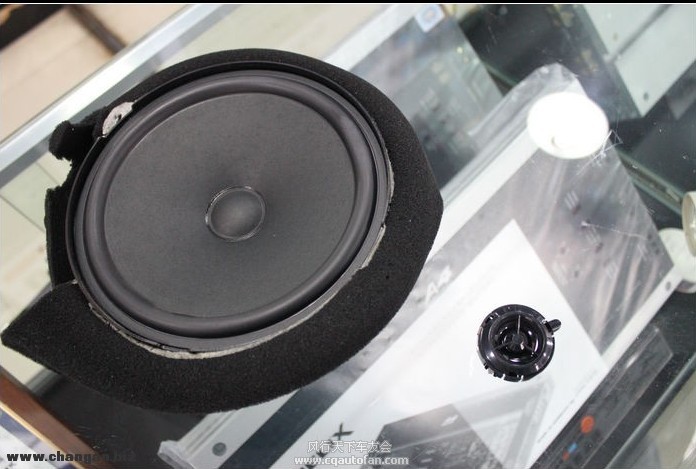

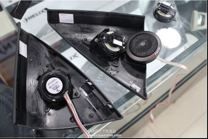

原车前门的套装喇叭,高音头很不给力
高音喇叭原位安装

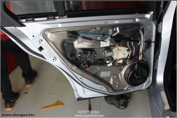

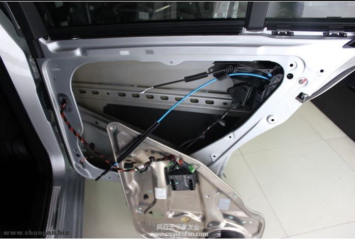

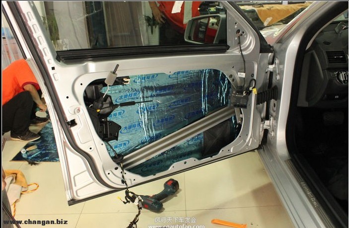

把四门双层门板拆开

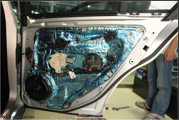

内层隔音做好了。

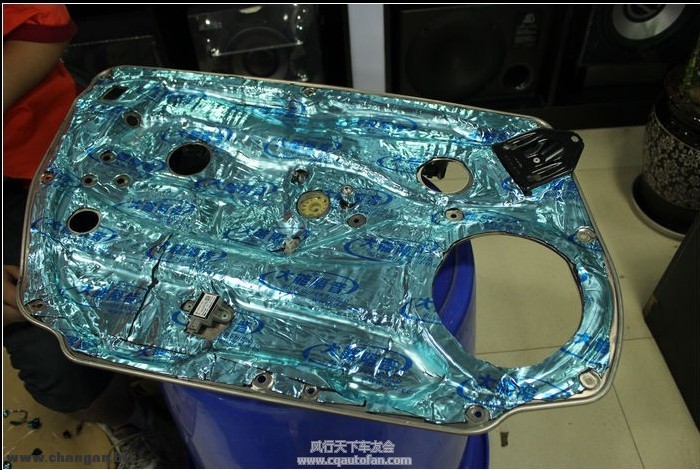

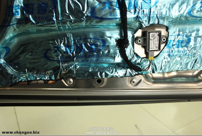

外层隔音工程

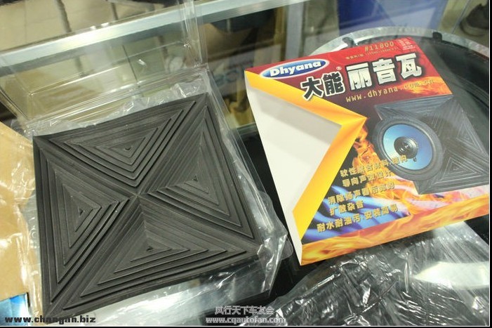

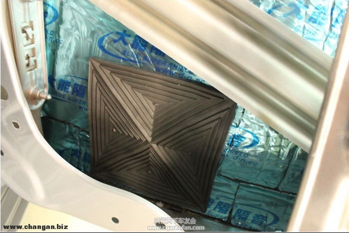

在安装喇叭的位置粘贴 丽音瓦
所有的音响音箱内壁都有吸音的海绵,它的作用就是将喇叭向后的发生尽量衰减,而不影响向前的发声,车门既薄友宽的结构恶化了这种情况,同时车门外板的内壁不适合安装吸音材料,因为凡是吸音材料都高效吸水,大能丽音瓦喜用漫反射原理,不仅将喇叭向后的声波有效衰减,同时更适合车门的安装。
外层强化做好之后。
外层还是按照以前的固定方式,铆钉

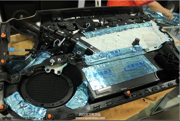

塑料门板也粘贴一下强化 制振,预防喇叭发生产生共振

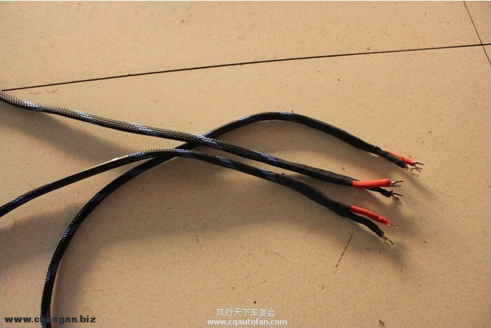

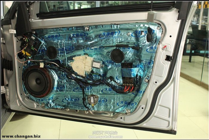

首先是布线,把线路全部做好保护处理!
喇叭全部安装好了之后

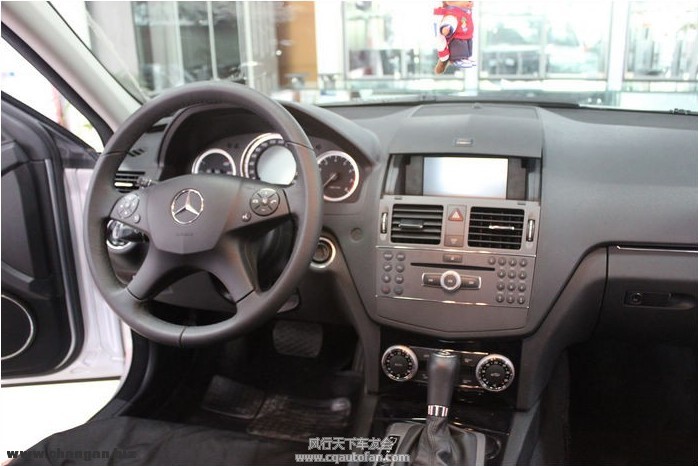

依然是外观没有任何的改变,原貌!
