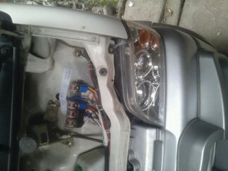

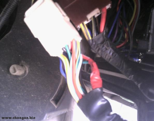

我的6371是06款大灯,远近是分离的,近光和远光不能同时亮。现在把她改成远近一起亮。淘宝买的大灯增亮器

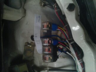

要改一下线。
继电器放在前面。

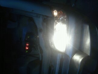

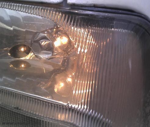

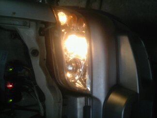

单独开近光
远近一起亮了。比以前单独亮一组大灯亮多了哈。

发表于 2012-3-14 00:36:18 | 显示全部楼层
找到远近光的线,然后中间接个大功率的2极管就可以了
发表于 2012-3-14 00:58:09 | 显示全部楼层
要毛的二极管哦,组合开关下面2跟线搭在一起就实现了
发表于 2012-3-14 06:48:03 | 显示全部楼层
远近一起亮也是这样改的

 楼主| 发表于 2012-3-14 11:29:44 | 显示全部楼层
这个不好,直接加2极管,必须再加一个继电器。不然你超车闪大灯的话,远近一起闪。加继电器后,闪大灯的时候远光亮,近光是不会亮的。
