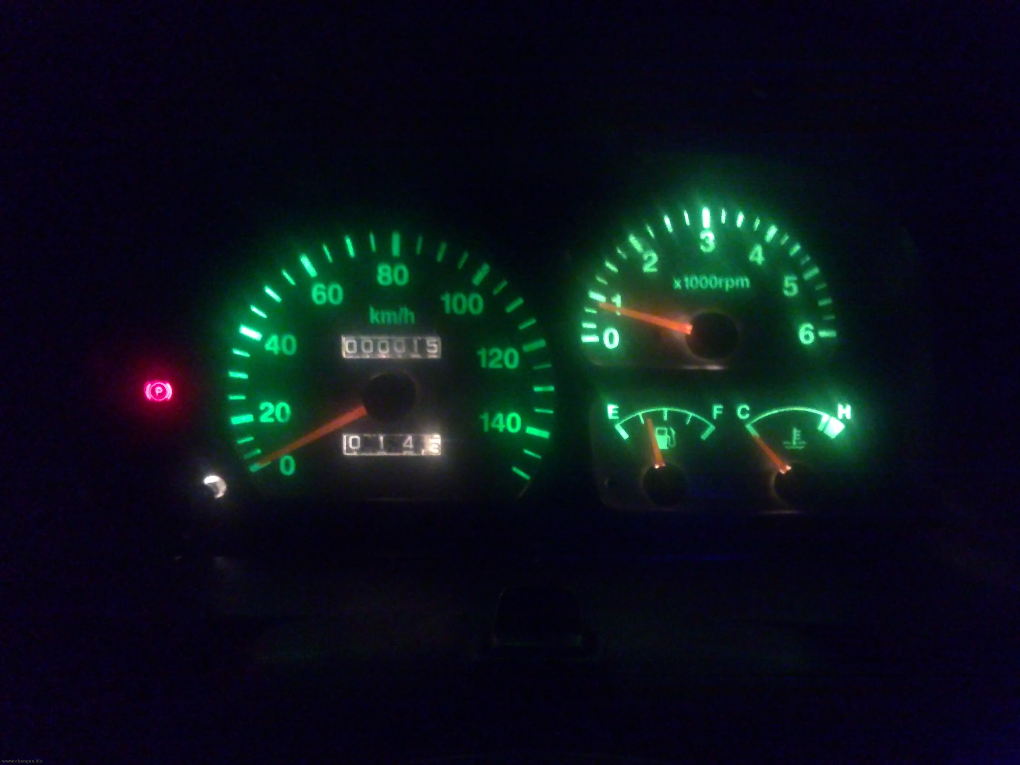

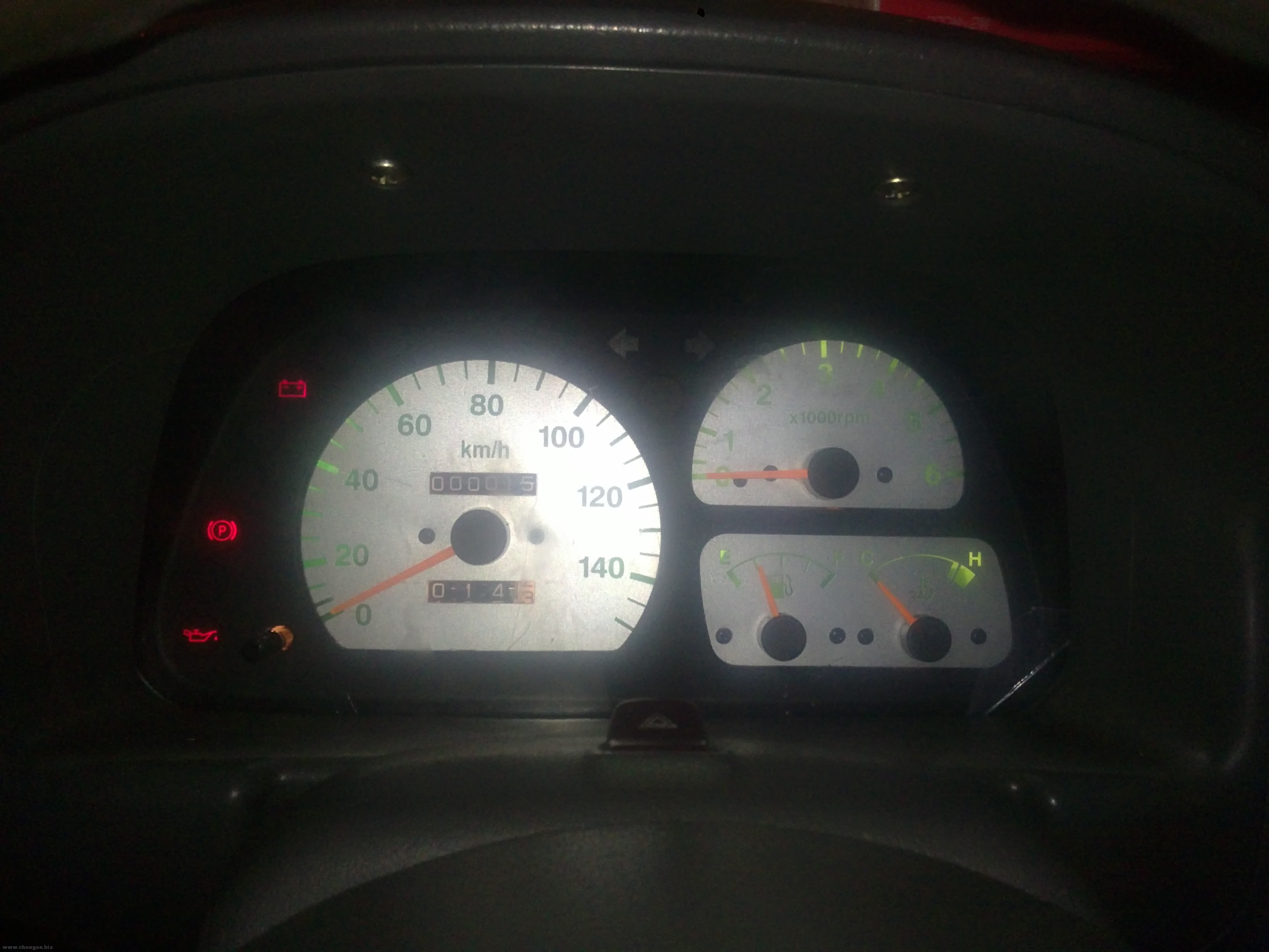

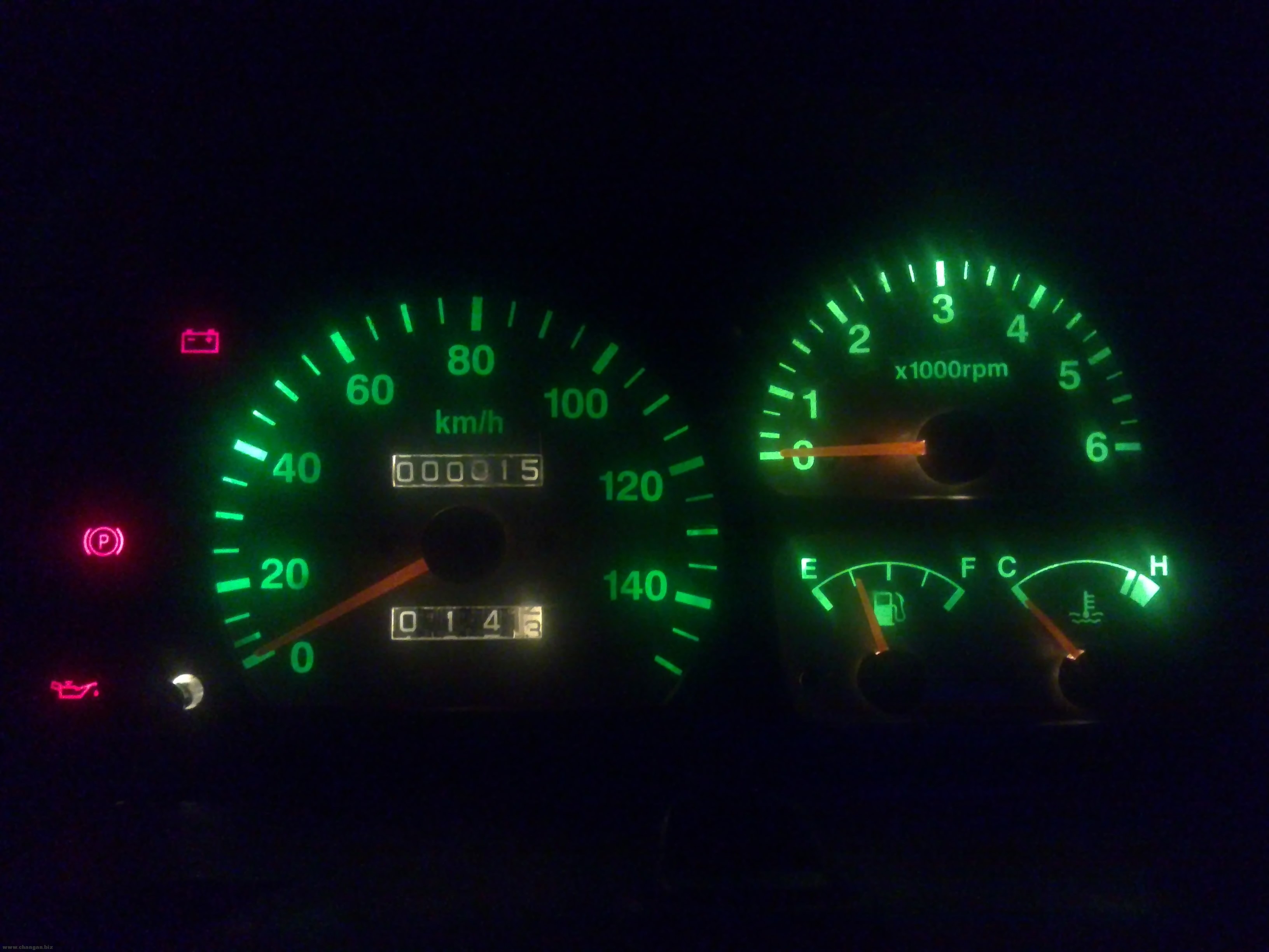

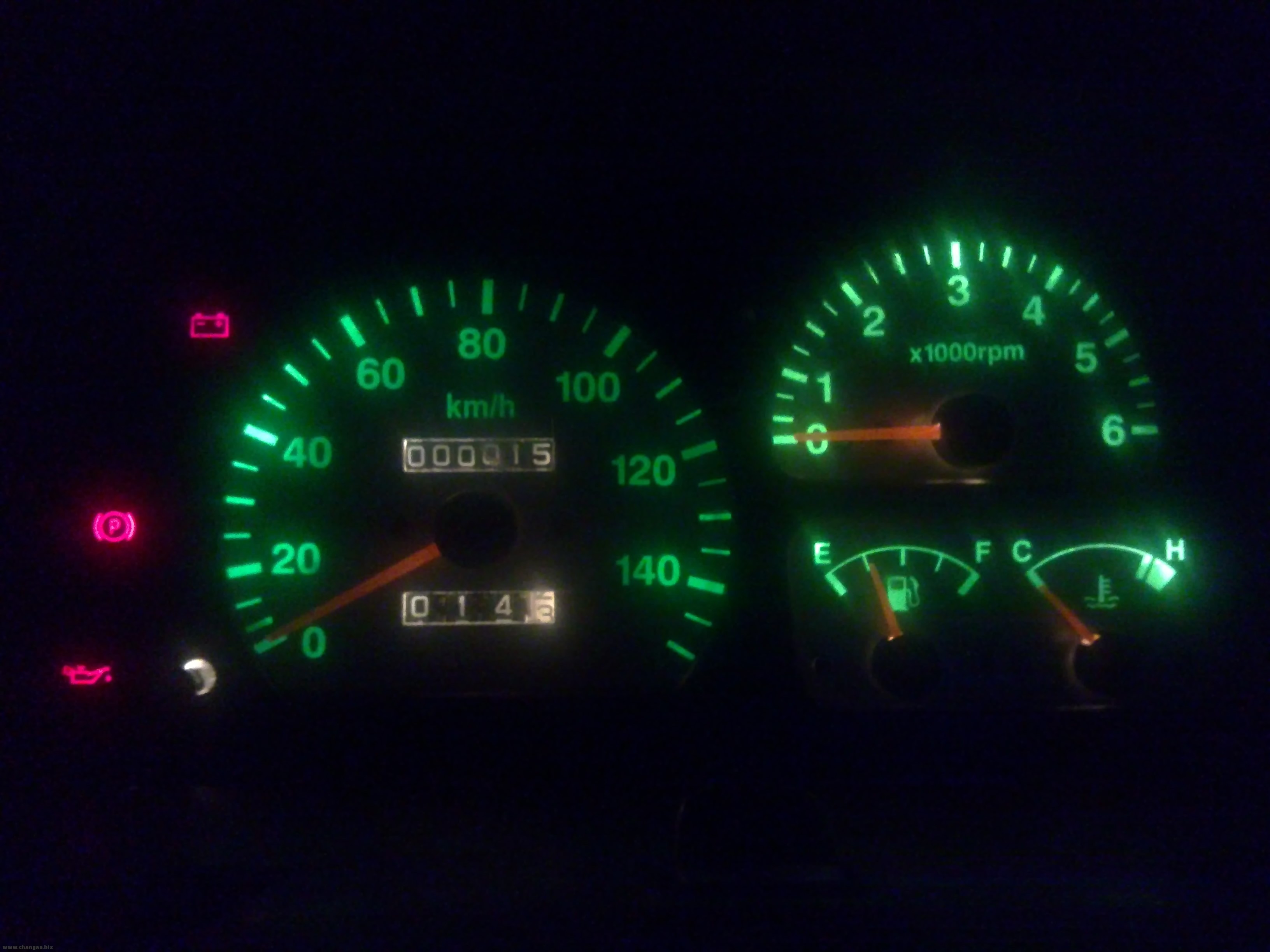

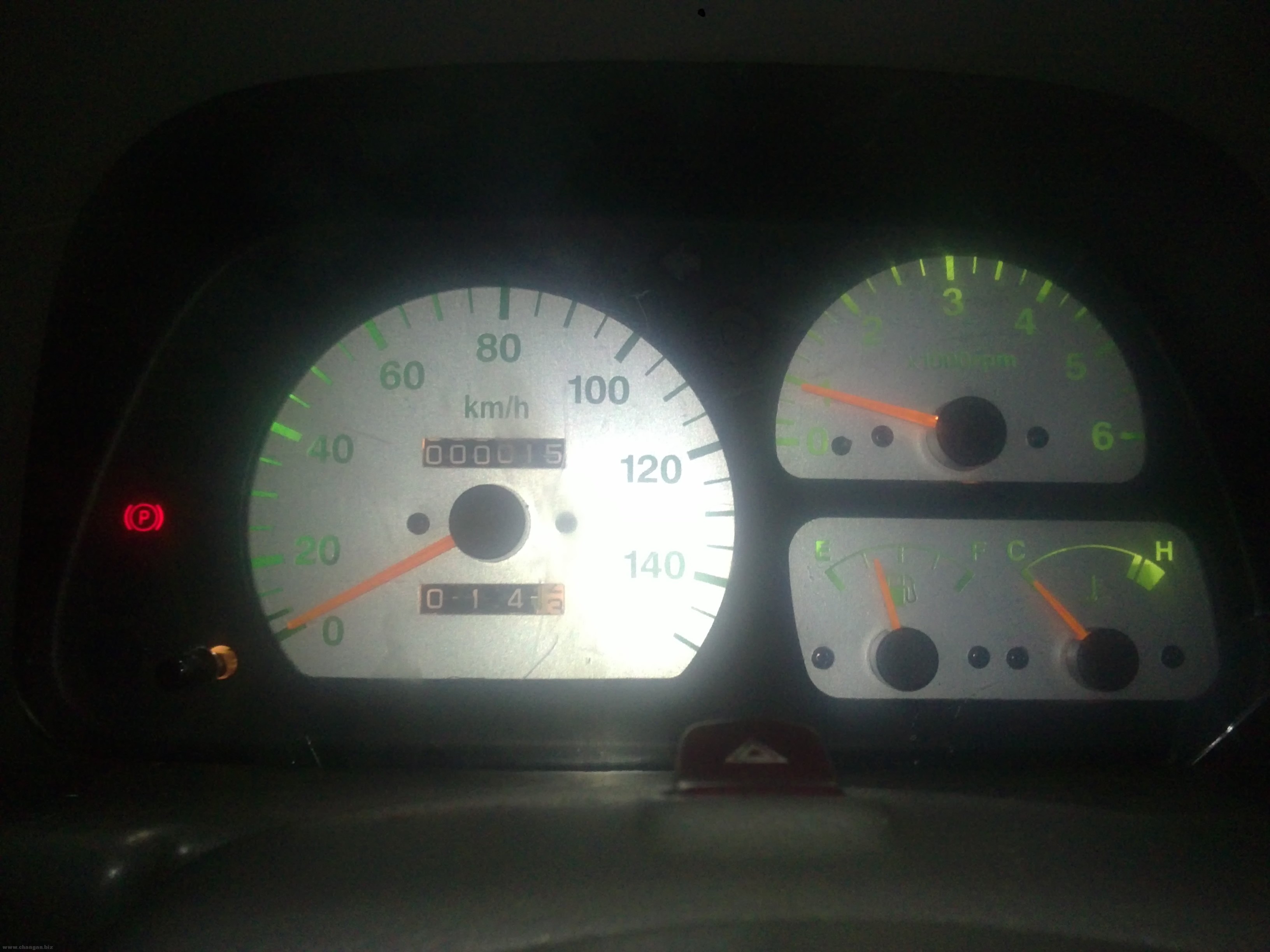

  之前老是在论坛里看到大家都在装转速表,心里痒痒也想装,在江湖大哥那买了6371银色的转速表,不过江湖大哥说重庆产的6363他还没找到那条线,叫我买回去试试找,找不到或装不到可以退回给他,听他说了就买回来试试。
   也刚好有个朋友是专搞汽车线路的,装好表,预留好转速表线后,想开车去他店里找他接线,一打火,居然有转速,原来后面那两个插座有预留线的,不用自己接。哈哈。晚点上图给大家看看。
  一着车转速到1000左右,等怠速稳了之后大概800左右。其他水温表,油箱表,还有其他灯一切正常。就是时速表线不好拆,其他还OK.
上图:

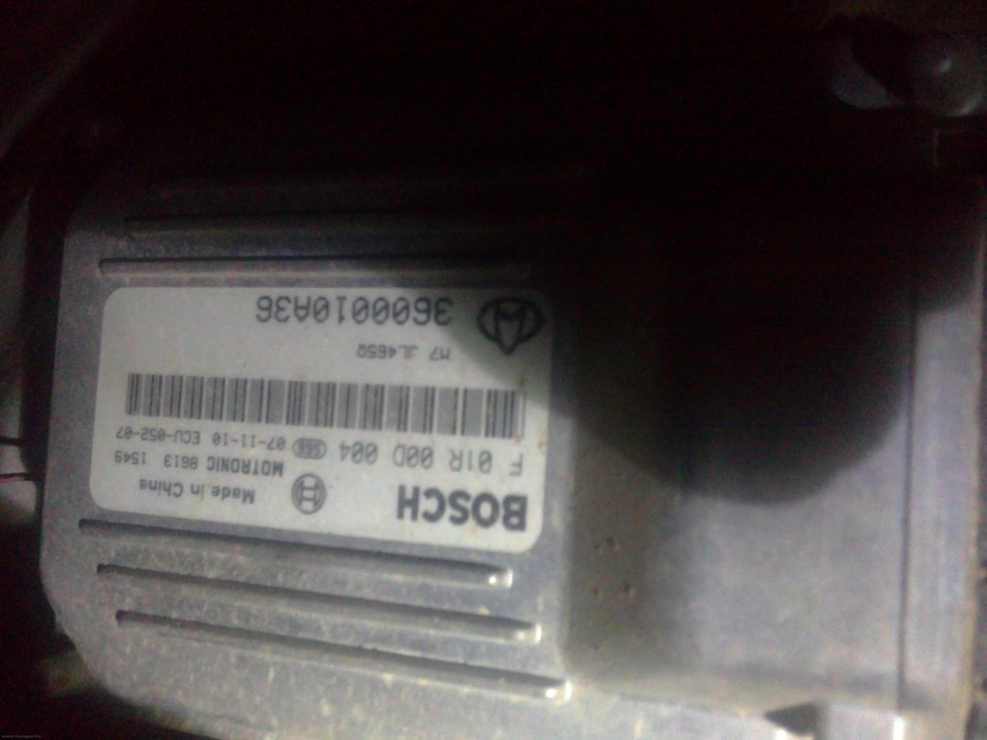

江湖大哥说的,只要是这个型号的电脑,都不用接线:

 楼主| 发表于 2012-3-10 20:54:16 | 显示全部楼层
李璞 发表于 2012-3-10 18:38
楼主确定你是重庆产的6363吗?  我可是把表都拆过的 原车表的后边插头上根本就没有预留线的,这个我还专门跑 ...
我的发票是写着生产地:重庆。刚也问是江湖大哥,说我的车和他的车是一样产地,一个型号的,是07年12月产的6363,我的车高压包是装二代那种的。晚点上图给大家看看。。。
发表于 2012-3-10 22:08:08 | 显示全部楼层
看电脑板型号,重庆产,和南京产两回事,南京产那款暂时没找到那接,应该也可以的,只是找到信号线就OK.
