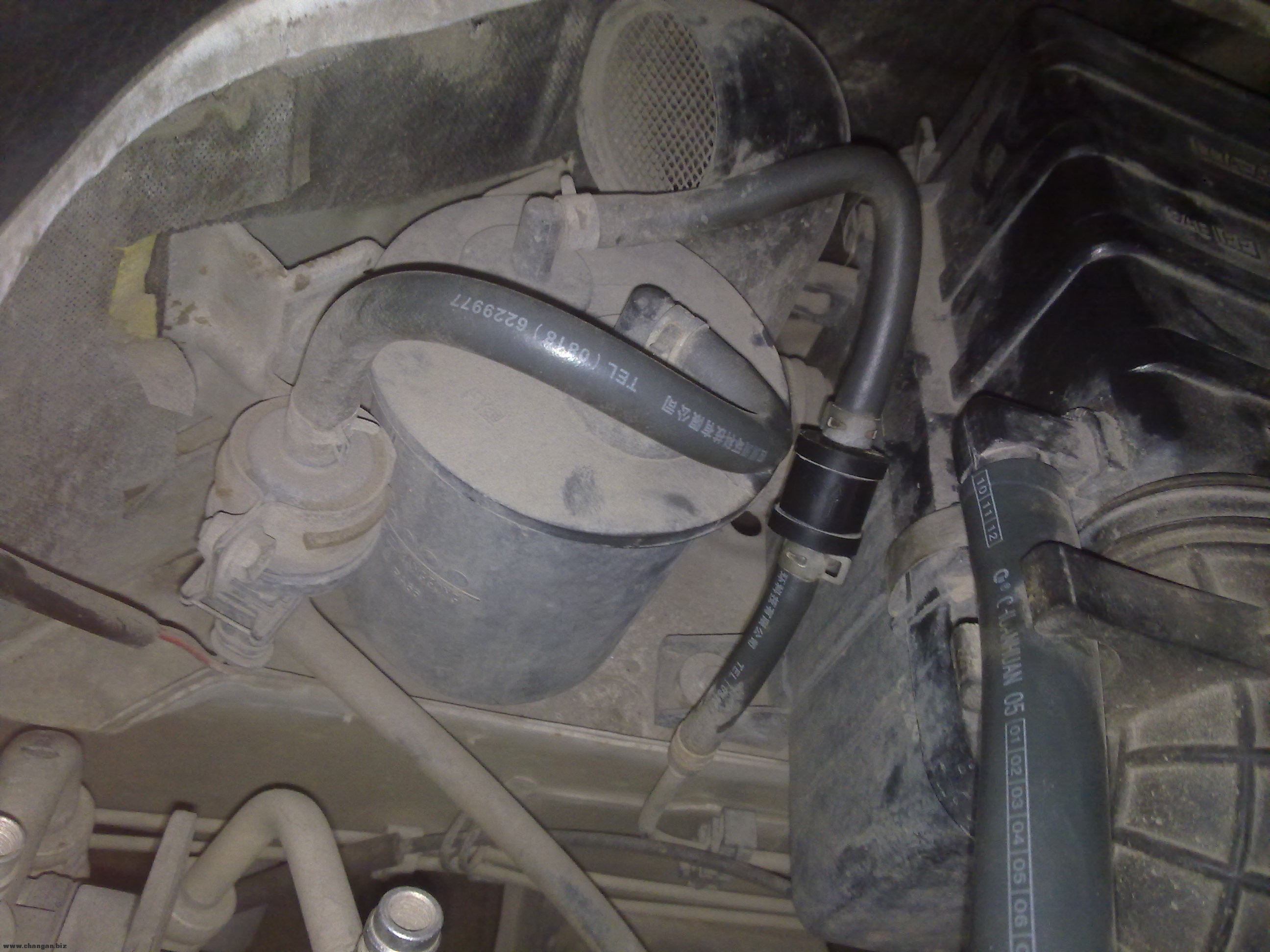

20120302181.jpg 请教各位车友,我的是长安新星465Q5发动机,怠速有些不稳,看到坛子里一个高手换碳罐单向阀解决问题了,我试着检查了碳罐旁边的一个单向阀(姑且称为单向阀 ,不知是不是),我吹起来也是两头都是通的,到卖配件的地方看新的也是两头通的 但阀上有一个箭头的  不知好的阀是不是就这样 ?另外这个阀怎么装? 从图上看箭头朝上还是下? 我两头都颠倒插试了 感觉没什么变化。

你说的 那个擦干净了的 就是单向阀 不过正常是向一个方向才通的

感谢631334895 和nx_liwei 回复 那就纳闷了 为什么到配件部吹新的也是通的呢?还有麻烦nx_liwei 看下您车的阀上标的箭头是朝上还是下的。

怠速不稳应不与它有关系,碳罐单向阀只是个阀门,它不通都没关系的,只要是看碳罐电磁阀是不是坏了,关不闭了,就会影响怠速不稳,怠速不稳有好多关系的,我这段时间有时间也研究了我的怠速不稳,不过我的问题应该解决了,竟然是节气门位置传感器接头的两根线不知是给谁接反了,就是接地线和信号线接反了。我就是检查ECU插头线路才发现的。一改过来,果然正常了。

感谢631334895 和nx_liwei 回复 那就纳闷了 为什么到配件部吹新的也是通的呢?还有麻烦nx_liwei 看下您车的 ...
通向发动机那头就是对的。你的是向上。

楼上有朋友说的对.你应该看是不是碳罐电磁阀坏了.这玩意不要看起那么小一个.还贵家伙!要六七十左右!
