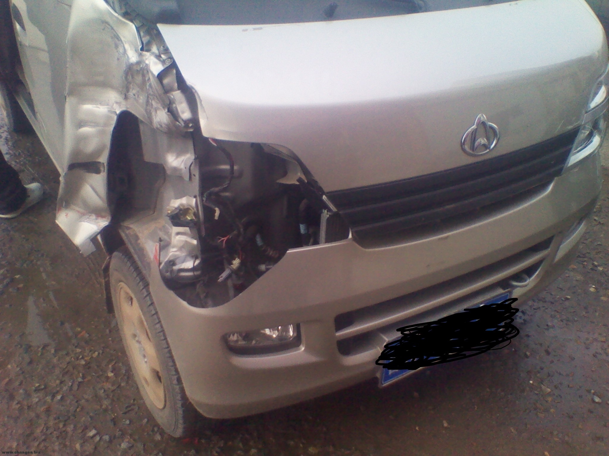

IMG_20120227_150119.jpg     大灯坏了,叶子板坏了,前保险杠也坏了...悲剧!前面那个该死的轻卡在路中间乱停车,NND怎么不去死去!! 顺便问问在前保险杠后面那个橡胶的固定在前保险杠后面两端的防治泥沙打在雾灯那个地方的橡胶皮叫什么名称啊? 坏得时候没注意,回来才发现一边有,一边没有呢。

问题不大
发表于 2012-2-29 12:04:36 | 显示全部楼层
1保险杠残片找到后到喷漆处热熔焊接再喷漆(千万不要买新的,因为新的都是副厂件  质量很差)
2叶子板买新的 不要让喷漆的给你钣金(怎么钣金也恢复不了,抹厚了腻子 时间久了会裂。)叶子板60元
3你后来问的东西   不明白是什么
