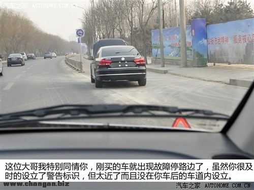

前段时间的《风云2高速事故》事件引起了广大热议,我们除了在声讨君越和CC在应急车道行车且行车速度很快导致后方车辆出现严重交通事故的同时,本次事故一个重要“导火索”,那台停在应急车道且没有按照要求放置警告标志(通俗的说就是三角警示牌)的红色马自达6更应该引起我们注意!如果它按照要求在车尾后面放置警告标志这起事故有可能就不会发生。

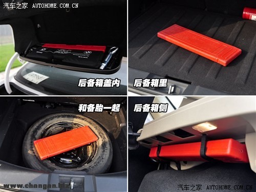

三角警示牌究竟“藏在”哪里?现在4S店在交车的时候都有一个程序就是告知你车辆上的各种零件的位置,其中就包括告知三角牌、灭火器这些重要零配件的位置。当然,就算4S店的人当时告诉你三角警示牌的放置位置,还会有一大部分车主过后就忘了它放哪。

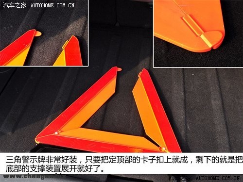

目前国内在售的大部分车型对三角警示牌放置的位置不外乎这几种:后备箱盖内侧;后备箱遮板下或者直接放在后备箱里。这里特别要说下直接放后备箱里的那种三角警示牌,我们建议您给警示牌的外壳用尼龙粘扣处理一下,使它能“粘在”后备箱的遮板上别“乱跑”,这样你未来用起到它的时候能第一时间找到。
第二步:怎么让它“站起来”(如何拼起来)

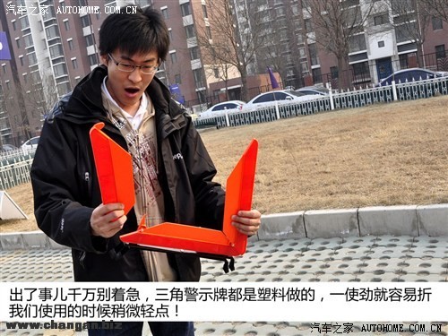

找到三角警示牌但不会拼……,别急,这玩意儿非常非常的好弄。因为它是三角形状的,而且已经把三角形两个“腰”和底边连起来了,你要做的就是把三角形的两个腰连起来就成了。
完成上面的操作只是进行完第一步,下一步就是支架的展开。三角警示牌都有支架的,你展开就成了。
一个好的三角牌应该可以完整稳定的放在地面上,而一些做工低劣的三角牌根本都无法平稳的放在地面上,甚至连支架都设计的非常简单,根本无法起到牢固支撑的作用,如果你很不幸遇到这样的产品请在使用的时候用砖块之类的东西再固定一下。

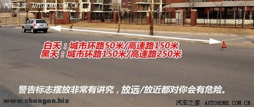

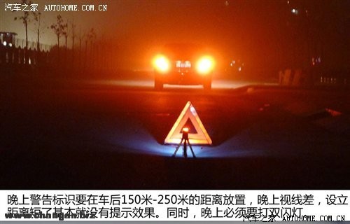

白天在一般城市环路时要把警示牌立在车后50米的地方,如果是高速路则要树立在车后150米的地方(大约成年人200步的距离);如果是在黑天,城市环路遇到车辆故障,需要把警示牌设立在车后100米的地方,而在高速路则要设置在250米的位置(大约成年人走300步的距离)
三角警示牌正确的放置距离
白天黑天
城市环路50米150米
快速路;高速路150米250米

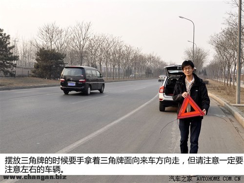

『用完三角牌收回来的时候要把三角牌背对着来车放向,避免事故发生。』
在设立三角警示牌的时候你要双手拿着警示牌,反光面向外,向来车方向走,这样做是特别是在晚上后车灯光照到三角牌上反射过去更早的提醒后车注意避让,当然,出现事故后你在车内一定要把双闪警示灯打开!

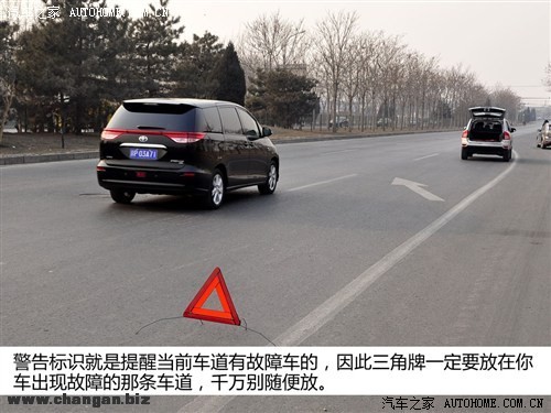

请一定放在你车辆所在的对应车道内正确的距离,三角警告牌的作用就是提醒后车注意在这条车道内的前方有交通事故,请提前绕行。可别干出那种车出了事故停在路中间,你却把警告标识放在最外或者最内侧车道的傻事儿。

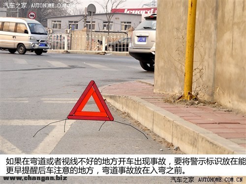

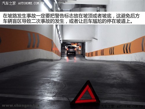

如果你的车是在一个坡路出现故障无法移动的话,请你一定要把警示牌放在事故放在坡顶或者坡低,这样才能提早提示后车注意,因为车辆行驶在坡路上会产生盲区,如果你吧警告标识放在坡道上,它就是失去了提前提醒后车注意的功能。因此切记,坡路事故要将警告标识放在坡底或者坡顶。
在弯路行驶出现事故更要特别注意,一定要将三角警示牌放置在你入弯前的道路上,因为弯路驾驶后车驾驶员如果不通过路边设立的“凸面镜”是无法看到前面弯道的情况,因此要将警示牌放在入弯前的路门面上,告知车辆减速慢行,避免因后车不能及时得到提示导致“二次事故”的发生。
