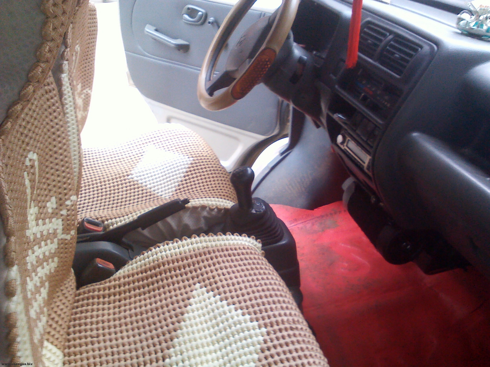

1,首先,将车子移到平地,前后用两块砖头把轮胎垫着。

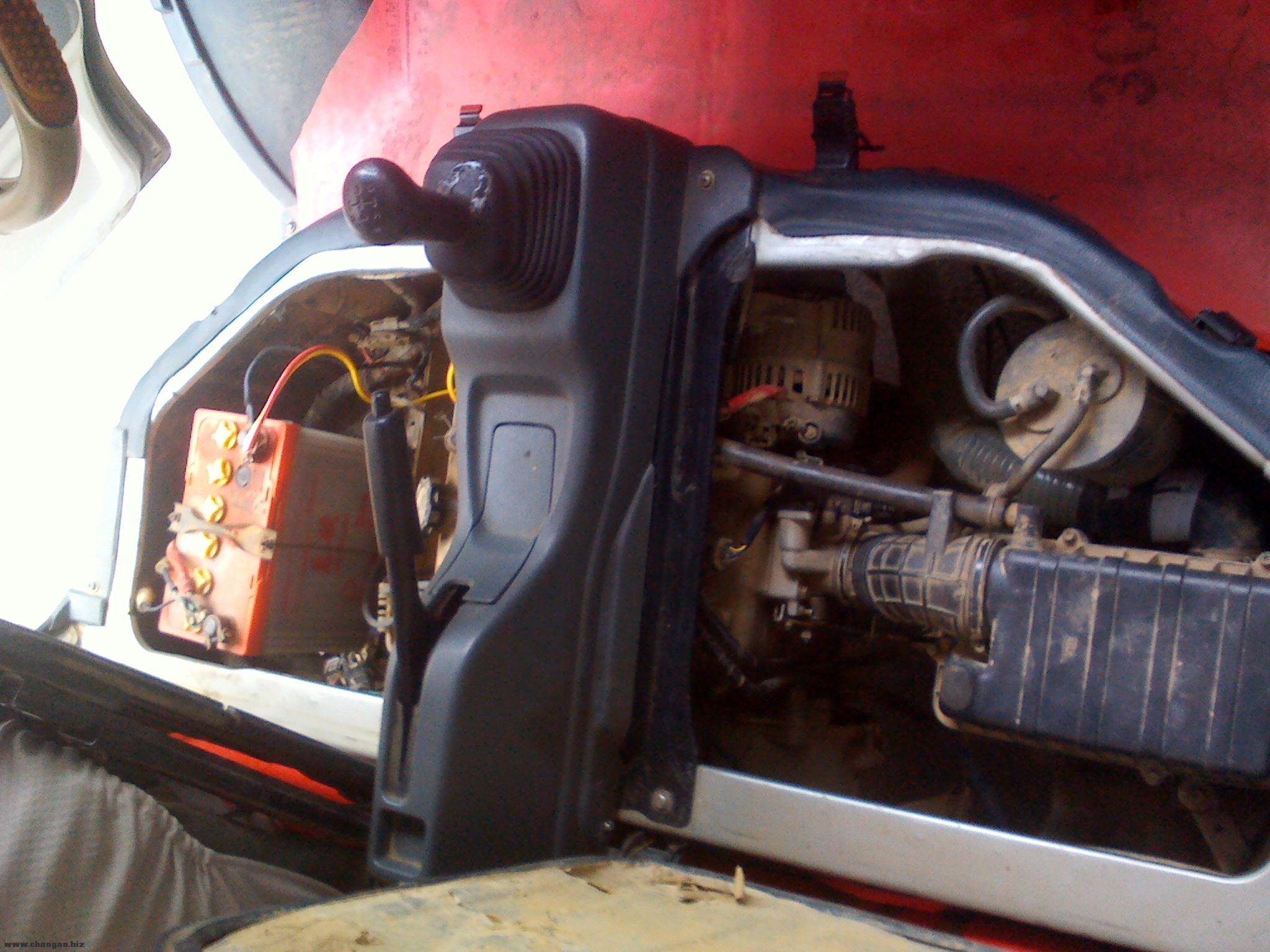

2.把驾驶正负驾驶座位后翻,扭出档位器和手刹上面的塑料护盖。
3,把手刹松掉,然后取出手刹屁股后面的螺丝,松开手刹线,最好是拿出来。然后把档位器架子的四颗螺丝用扳手扭出来。
4,把档位器架子翻开放到副驾驶位置这边,用东西抵住,不要让它弹回来,因为我没有拆线。

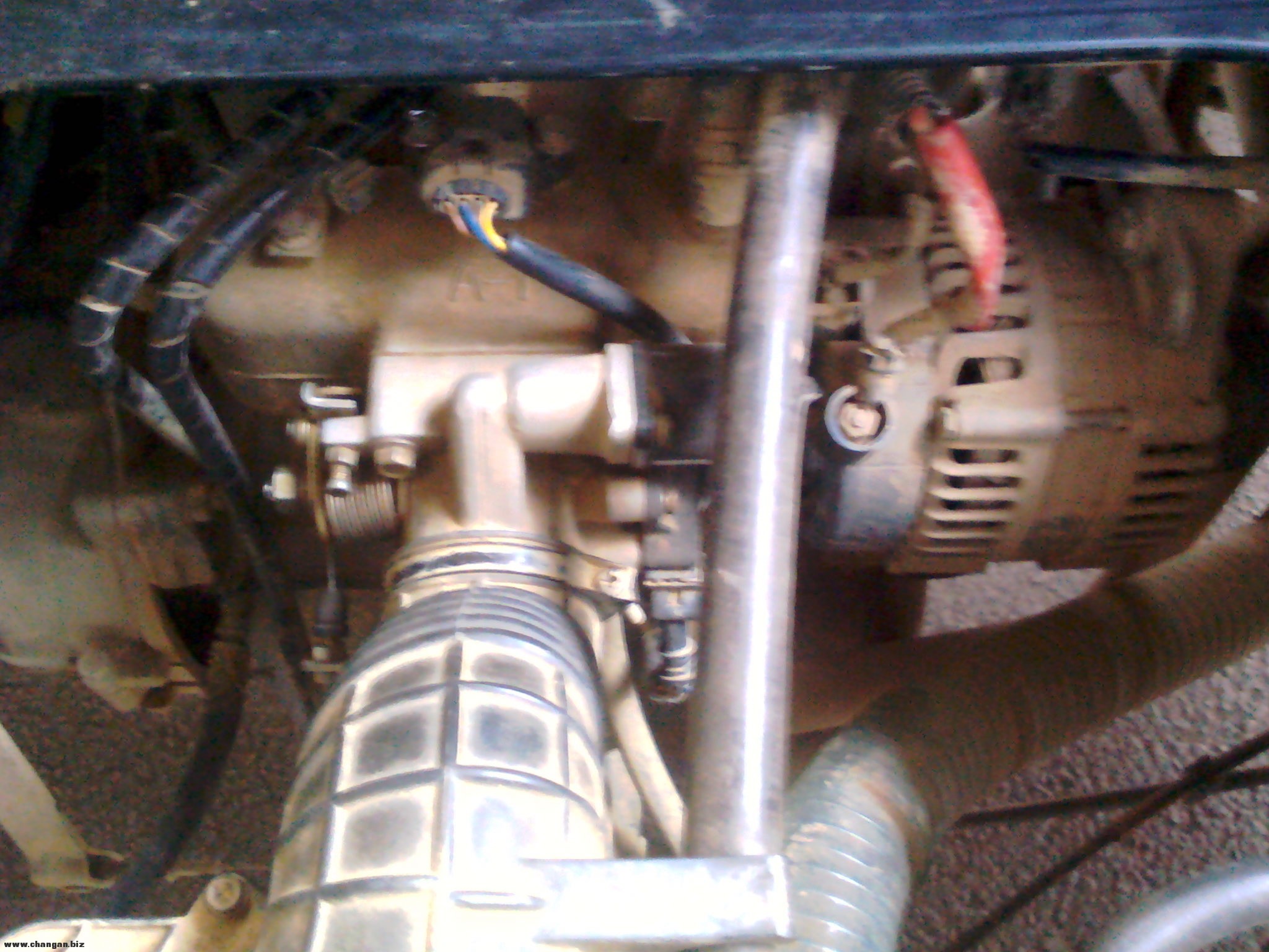

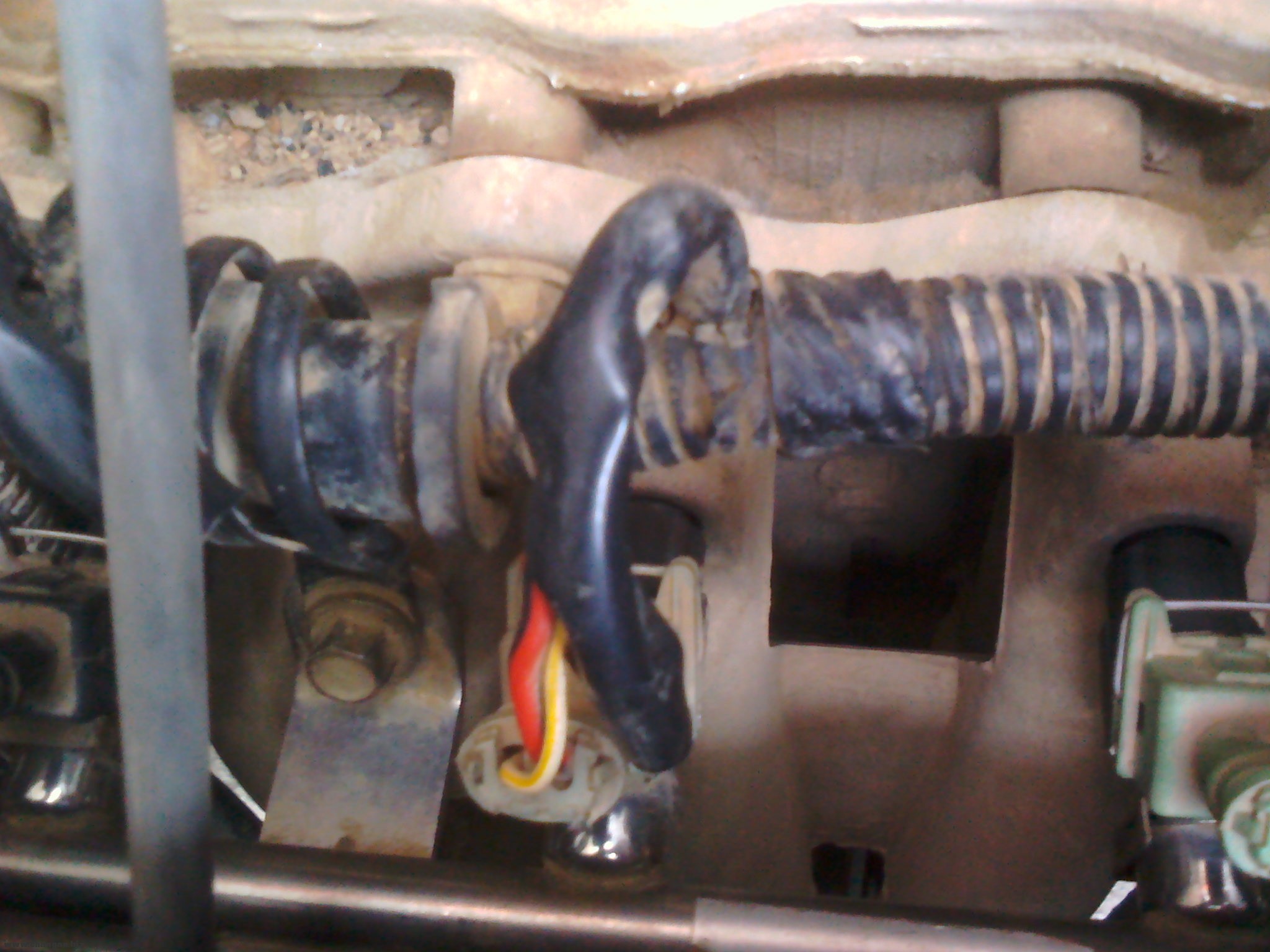

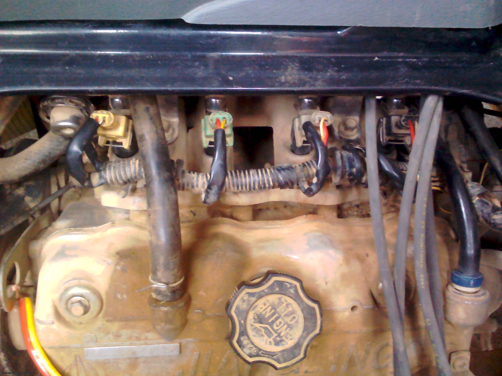

5,把汽车电瓶断开了电瓶负极。把空滤接过来的一条黑胶管把出来,然后把喷油嘴的电接头取下来,油管后下面也有一个电接头也要取下来。
6,把油管取下来,一开始用拔的,拔不掉,一看原来是架子抵住的,把里面的夹子按住,然后用力拔油管,终于两条都弄出来了。

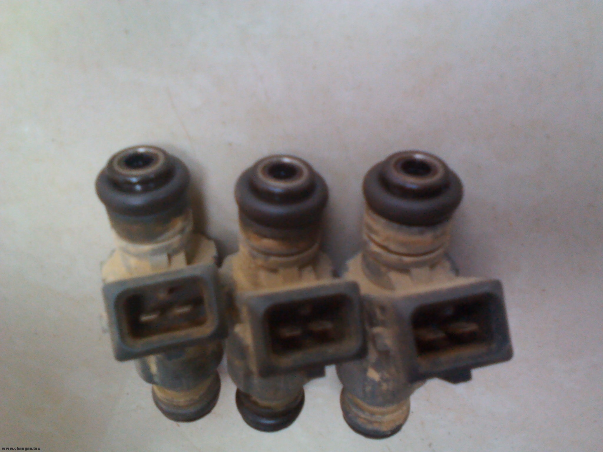

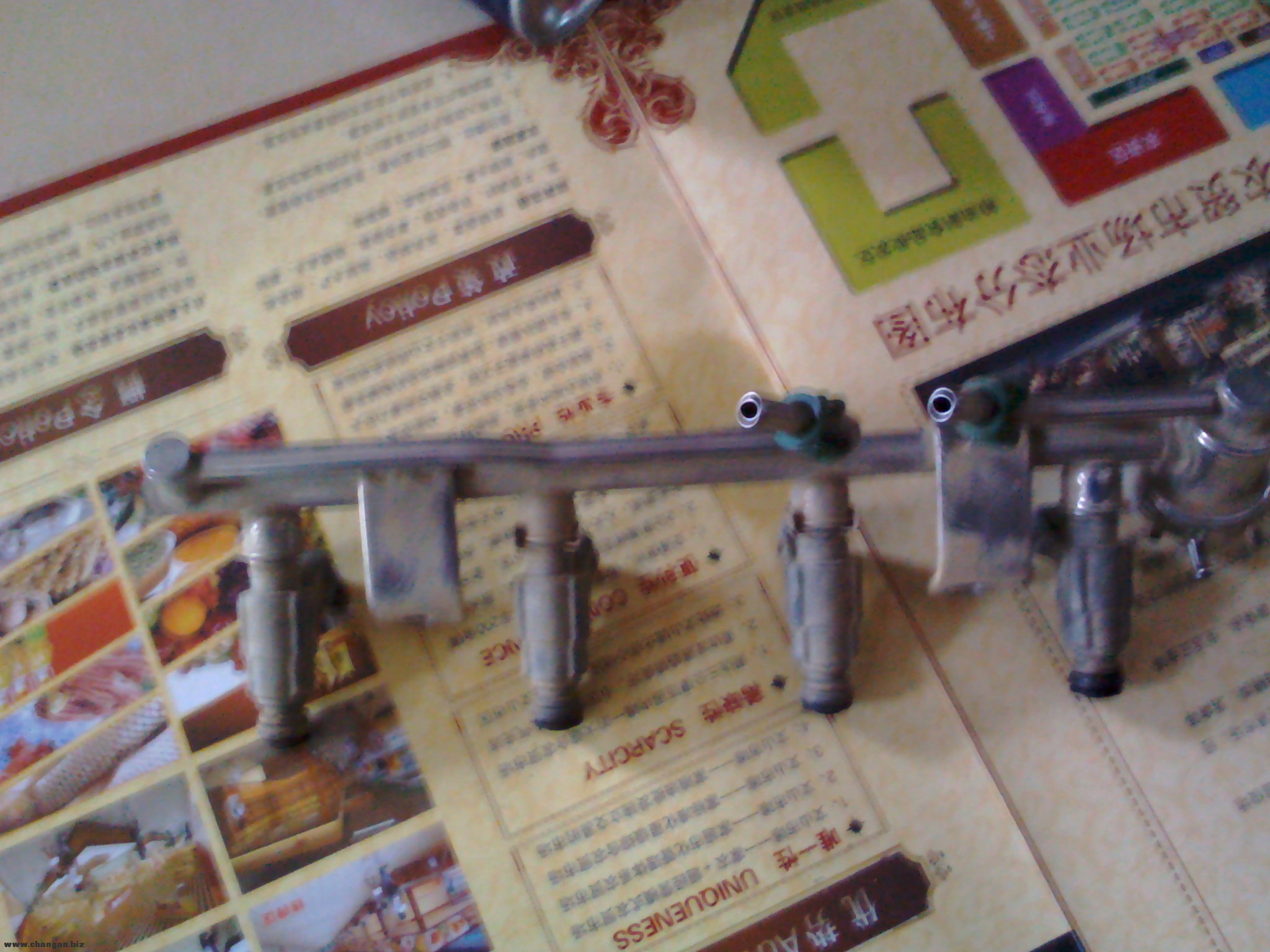

7,然后用扳手把两颗固定油管和喷油嘴的螺丝卸下来,然后用湿抹布把喷油嘴周围的泥土擦干净,之后取下油管和喷油嘴,一看里面也是一通黑啊!
8,用干净的抹布把发动机上的喷油嘴洞洞盖上,小心不让灰尘和泥土进去!然后就是清洗喷油嘴了。之前在网速看了几篇自己清洗喷油嘴的帖子,所以照着做。

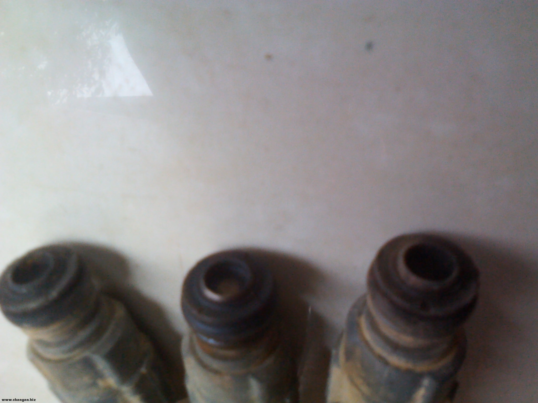

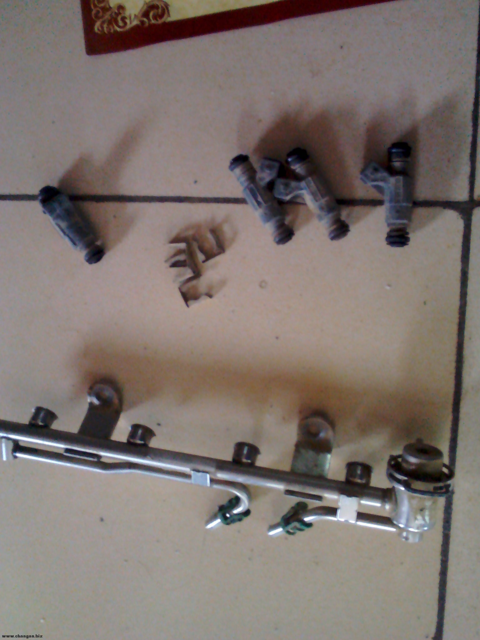

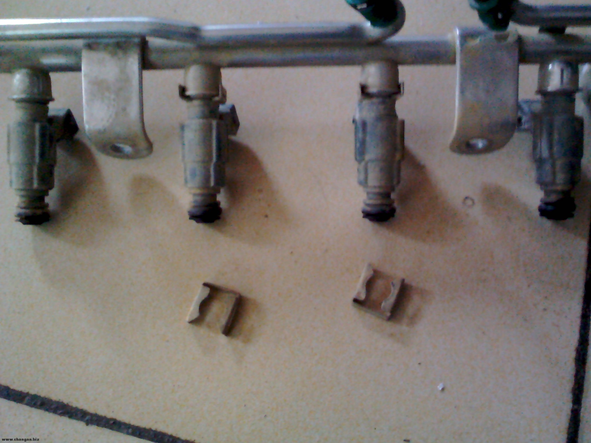

9,把喷油嘴和油管连接处的钢卡子取下来,拔出喷油嘴,再把两头的皮环取下来,用汽油泡洗,用湿抹布把喷油嘴擦干净,用汽油把两头的黑东西稍微清洗干净。然后把化清剂小管子用接水管的生料带缠绕十几圈,让它和喷油嘴紧接,发现没有接头,于是去车上剪下来一个接头,用电瓶接通喷油嘴电源然后用化清剂对着喷,里里外外清洗了个干净,洗完一个放在纸上凉干,化清剂喷在手上真TM的冰!一个个的清理喷洗。。。。。每个喷油嘴都喷出细雾才算好。
10,然后把安放固定喷油嘴的油管也清洗了一遍,里面也真的脏,洗出好多细渣。然后从发动机里弄了点机油涂抹在喷油嘴的皮环上面,把钢卡子装回去卡好固定!
11,在喷油嘴这头的皮环上也涂抹了一些机油,按照相反的方法装回喷油嘴以及油管,电源接头,空滤黑管子。
