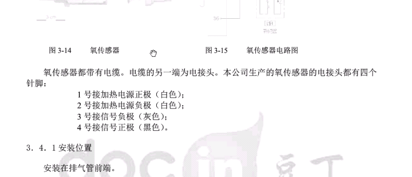

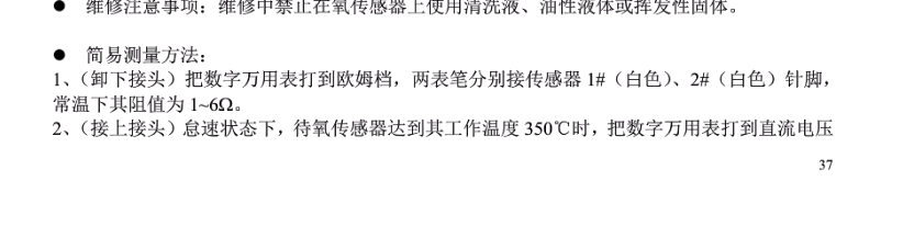

教你怎么样检测氧传感器好坏

氧传达到正常工作温度,用万用表直流电压1V档位量氧传感器信号线,正负极连接好,正常幅度应该在0.1到0.9之间变动,踩油门电压有变化。
