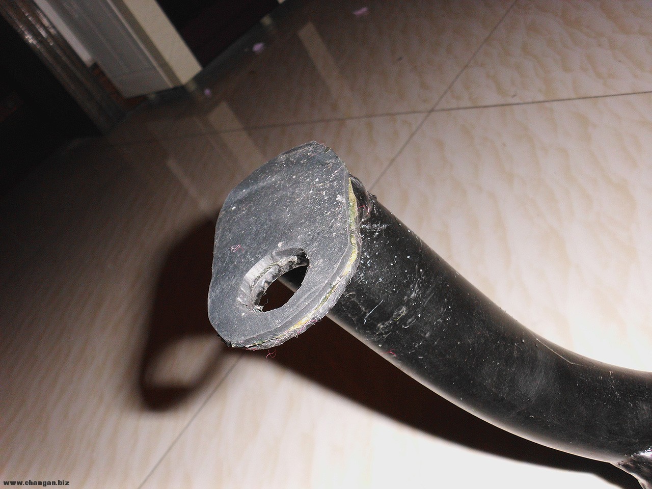

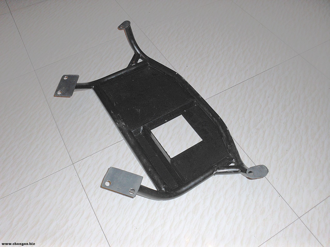

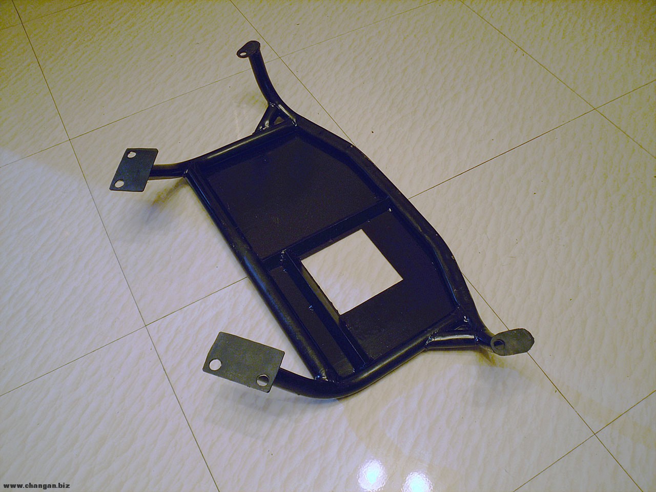

朋友[远景论坛]购买的! 开心哥哥的_______发动机护板_________确实非常好!!!很结实!
希望 开心哥哥能,多开发些别的,扎实的汽车用品!!!
朋友还用内胎胶皮粘在脚垫上!  放在地上,人往上跳! 感觉比不粘时,敦实很多!
唯一的缺点! 就是漆不太好! 指甲一抠就掉了! 建议用三峡牌聚氨脂兑铁黑粉, 又硬又绵.... 指甲无论如何都抠不掉!!!

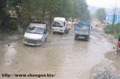

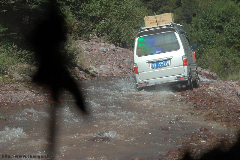

感谢你的支持和建议    以后你的车遇到这些情况都不用担心发动机会被刮坏抛锚了   这个护板接头全是满焊 用上5年也不会锈穿   以后你看到有锈就刷点油漆就可以了

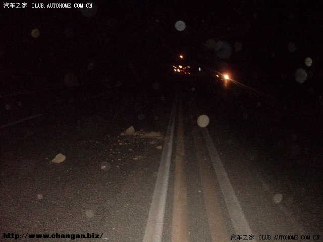

城市道路晚上开快了遇到这些东西   没有保护的发动机损坏更严重     有的车撞到发动机支架,固定螺丝把缸体都拉裂了
