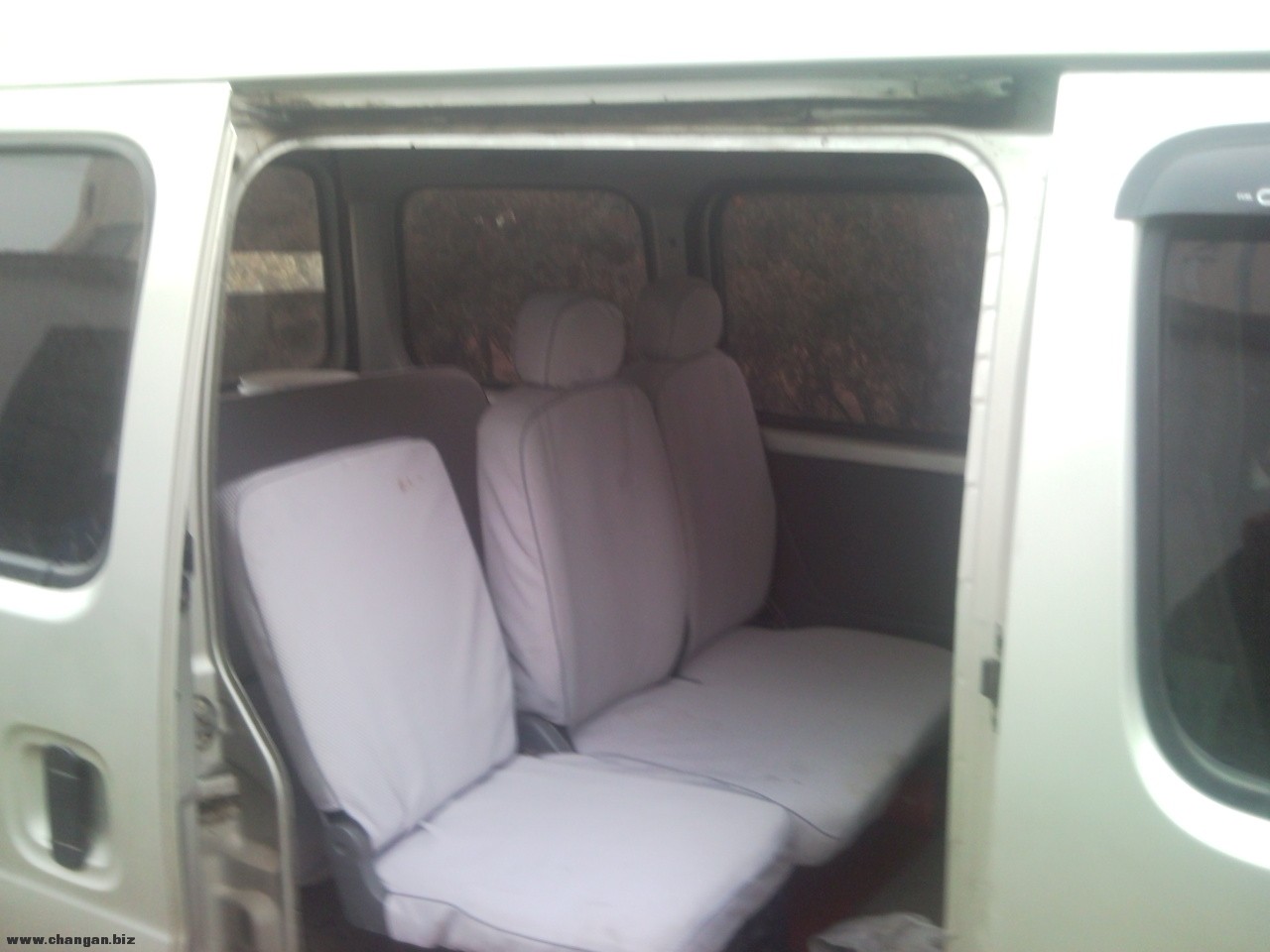

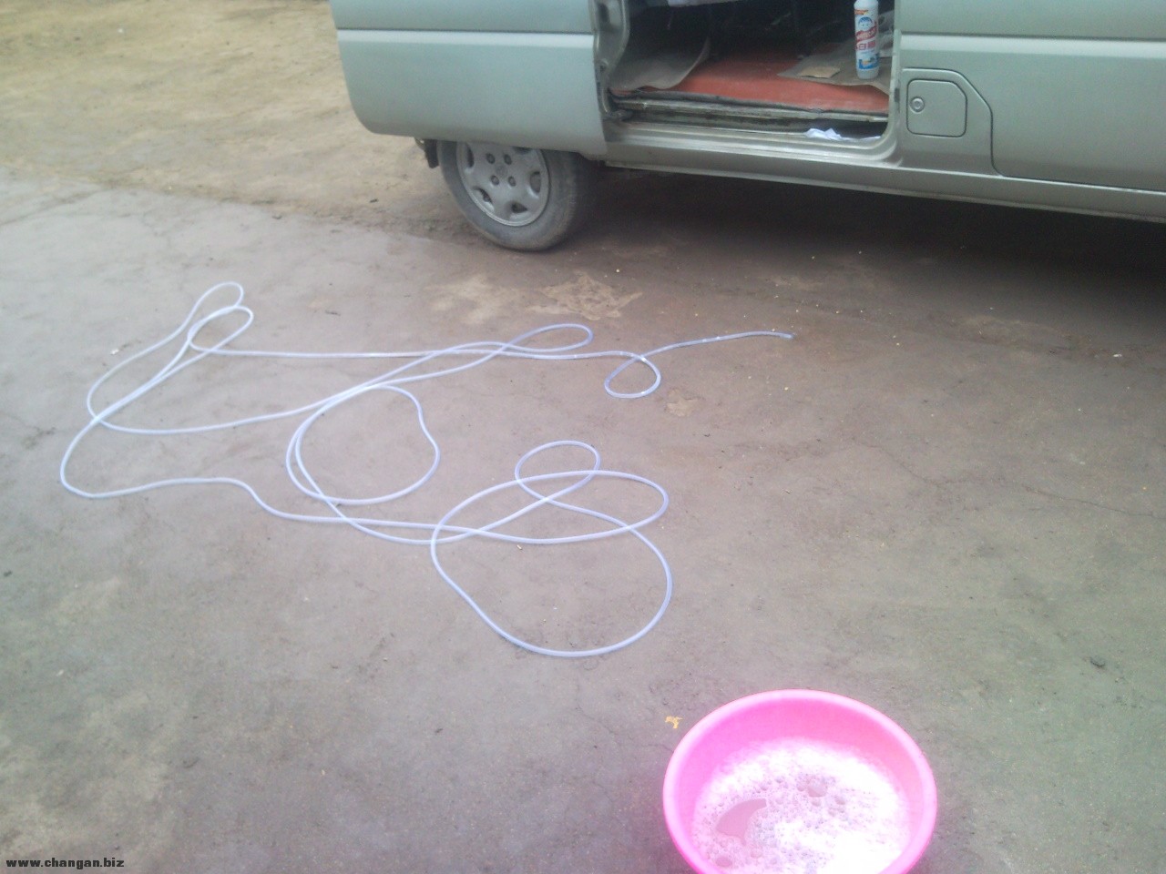

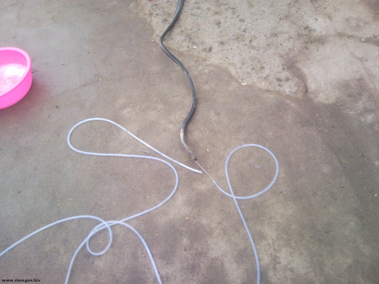

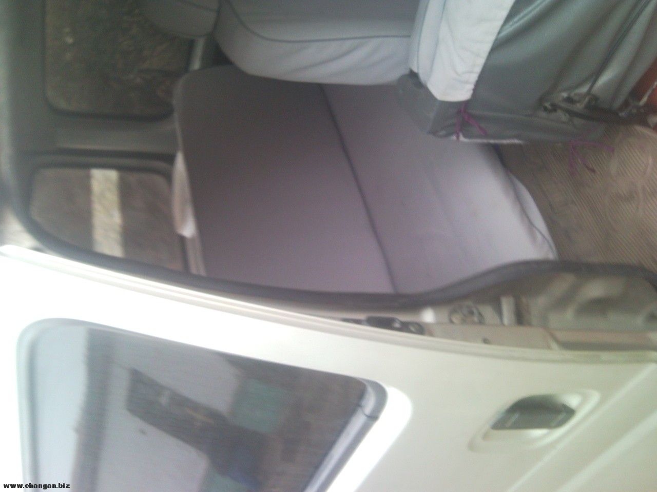

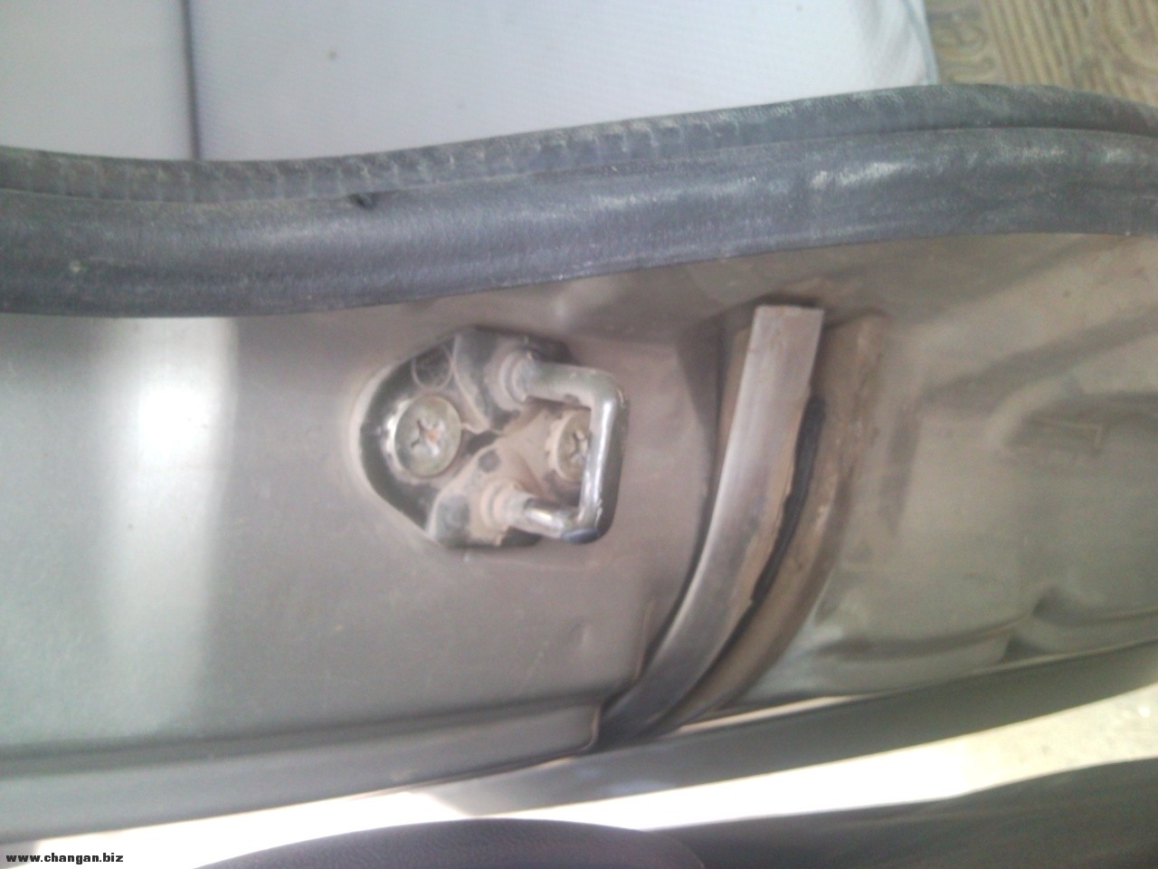

采取坛子里的朋友建议 用水平管(塑料)整了一下下,效果还好 就是需要调整门上的那个锁扣
上图顺序乱了 看说明呵呵呵呵
拆下后
拆下后
管子
管子
穿上管按上
穿上管按上
做好后没有调整锁扣
做好后没有调整锁扣
需要外调的锁扣
需要外调的锁扣

门不好关了
发表于 2012-2-22 17:48:32 | 显示全部楼层
北方太冷 橡胶条会很硬 更不用说塑料了 我夏天时在各个门的密封条都加上更细的橡胶圆管状密封条 冬天关门相当费劲啊 最后拿出来很多{:soso_e127:}
发表于 2012-2-22 18:09:46 | 显示全部楼层
看来这招不是很好使啊

 楼主| 发表于 2012-2-23 14:05:19 | 显示全部楼层
现在效果杠杠的  外调了锁扣   还好  不知道冬天会怎样?
才十五块钱  性价比高呀
