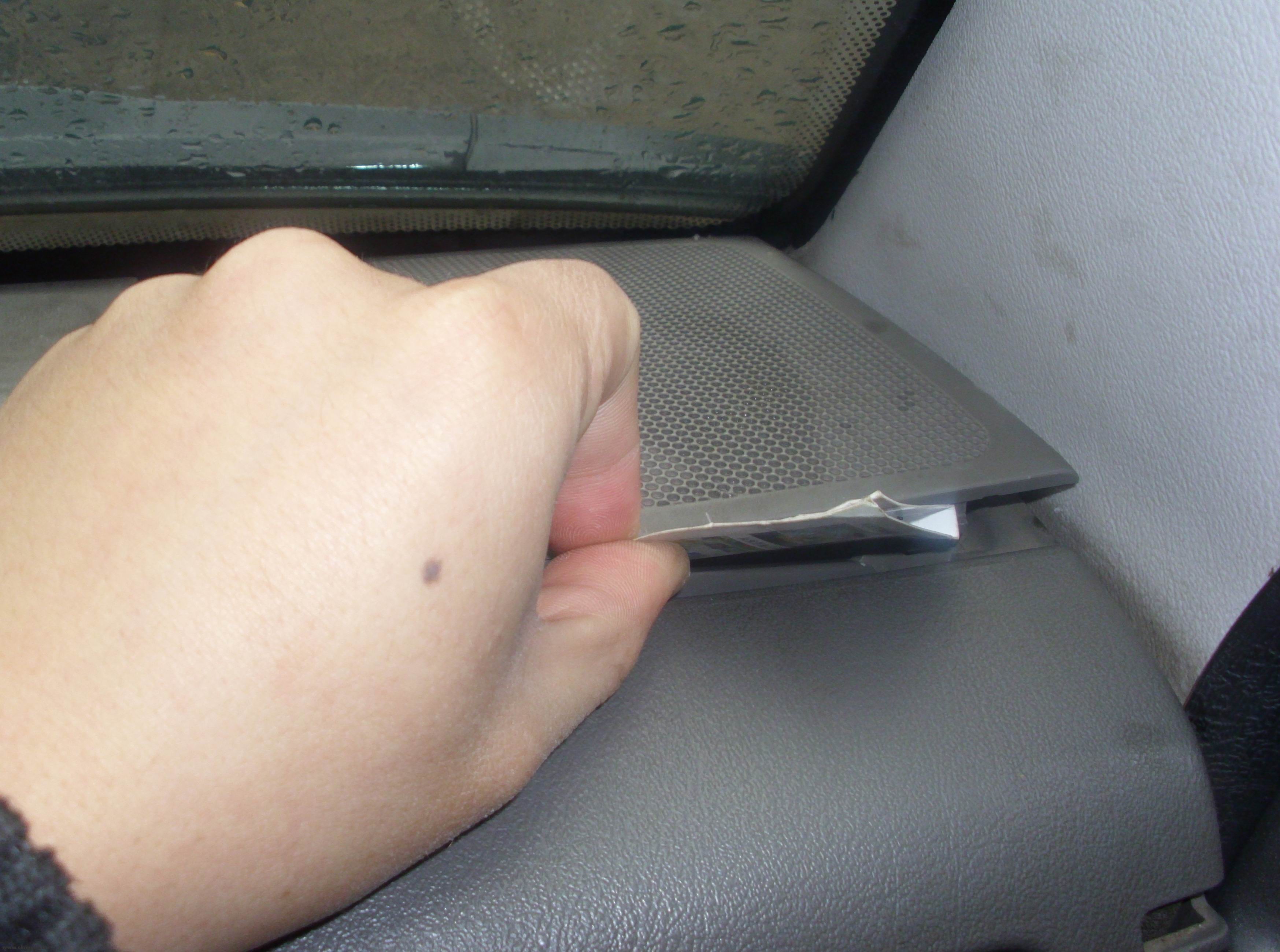

   不说了.看图。
 楼主| 发表于 2012-2-17 18:42:05 | 显示全部楼层
 楼主| 发表于 2012-2-17 18:46:40 | 显示全部楼层

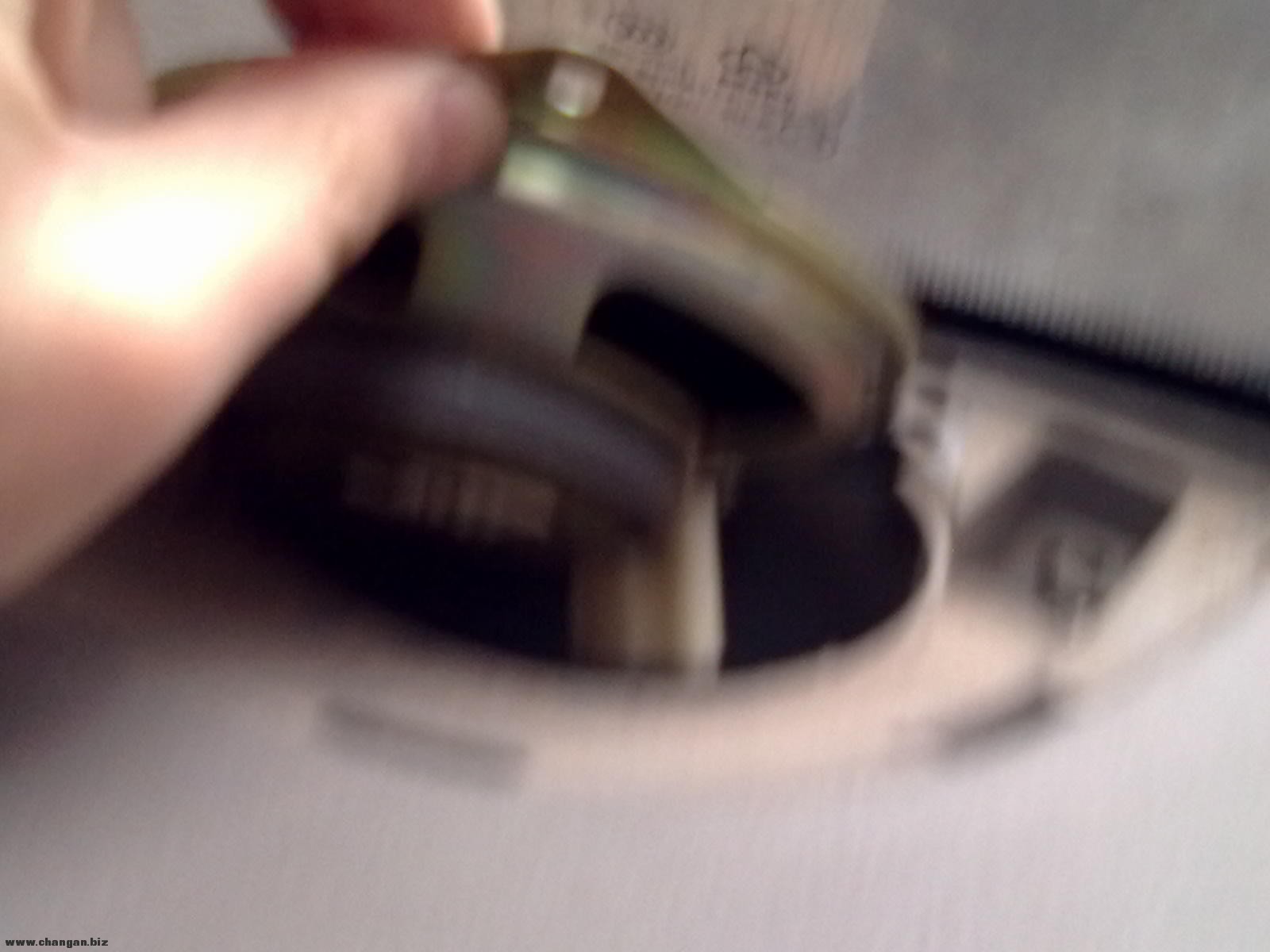

用名片对折把喇叭面板翘开

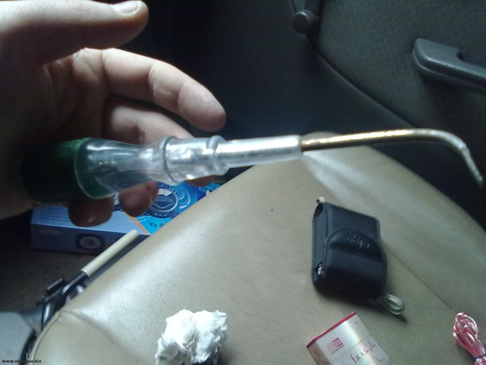

浪费我的电笔螺丝刀.     把笔端瓣弯90度.    下挨着玻璃的螺丝.

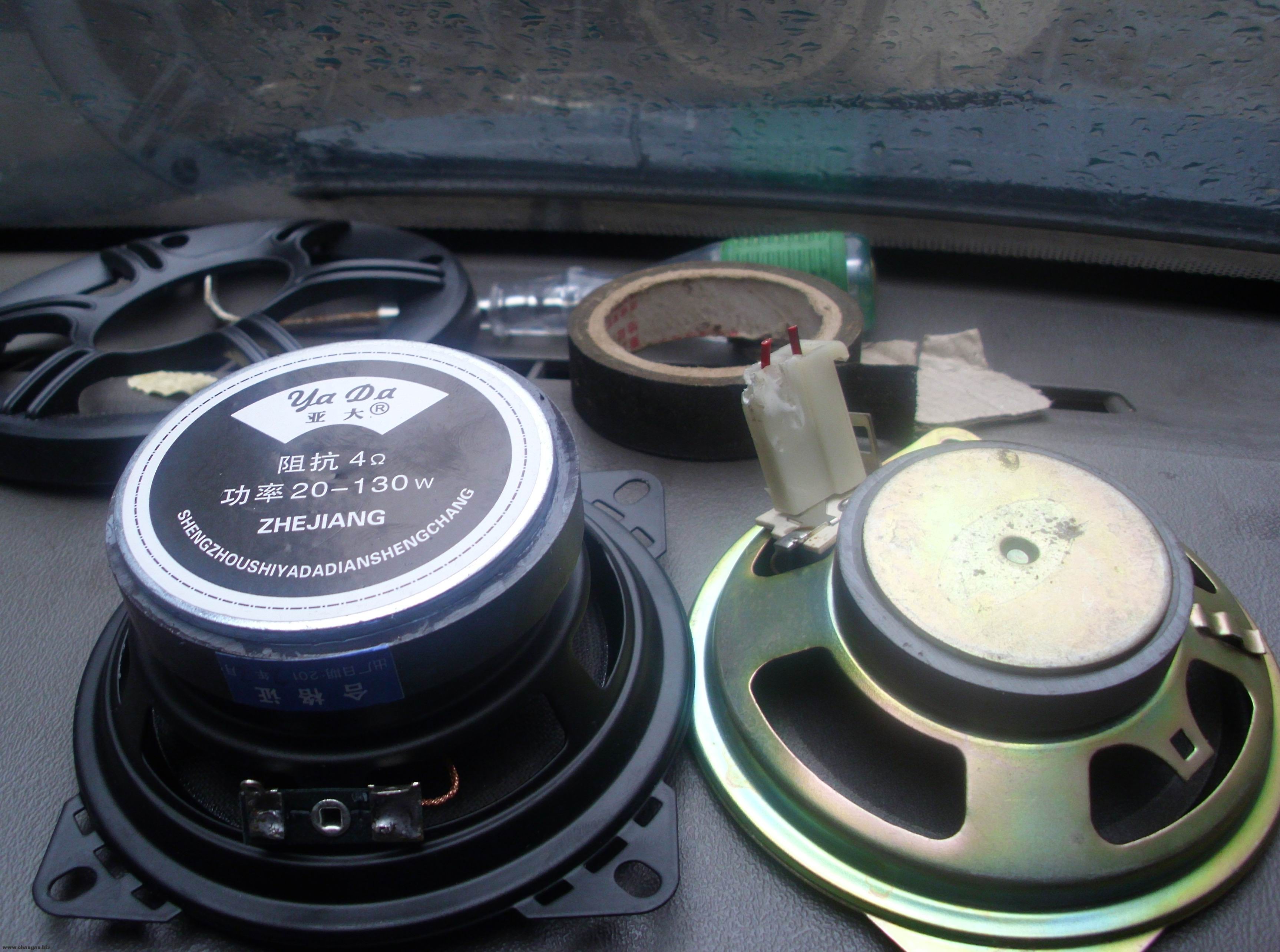

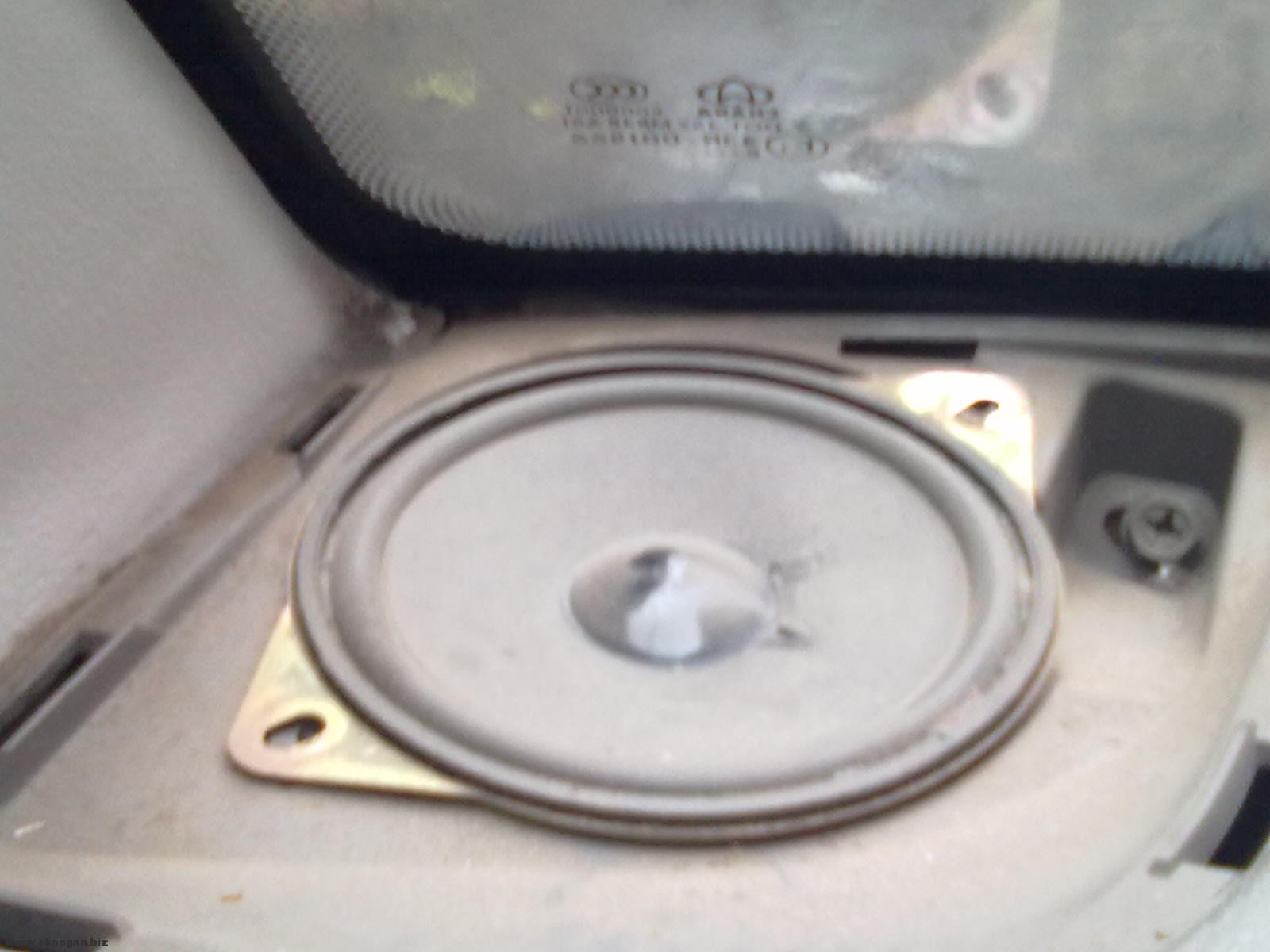

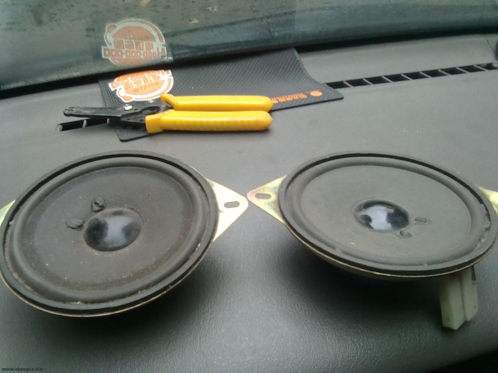

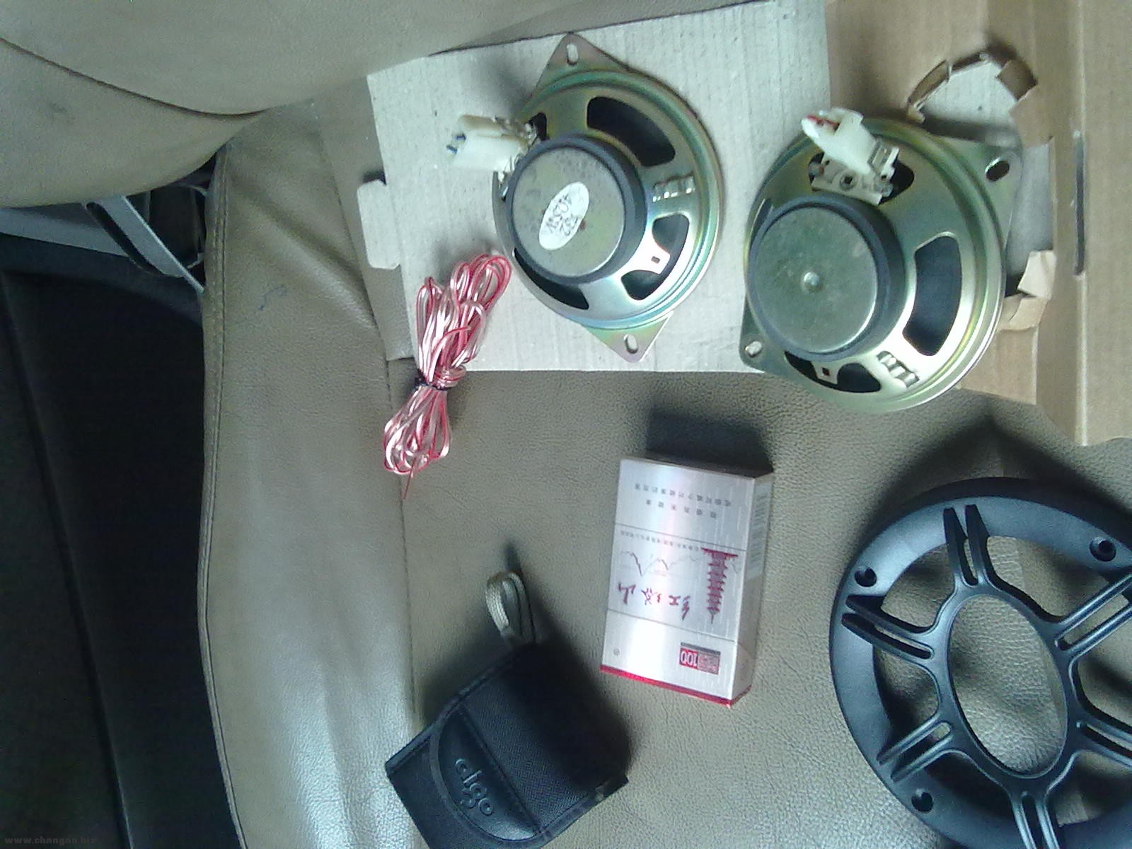

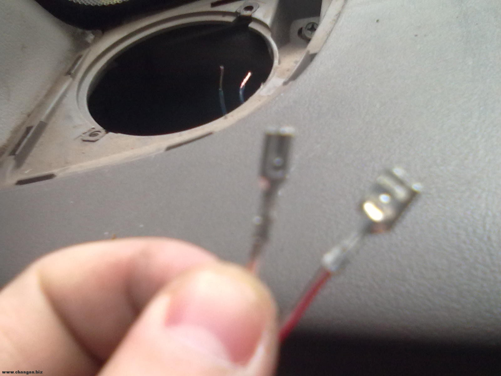

把以前的喇叭拿出来.  好小哦.  比我买的小了1半
  把线拔掉,  把原车的插头用剪刀剪断 .接一个卡头(送的音响线上有卡头)
