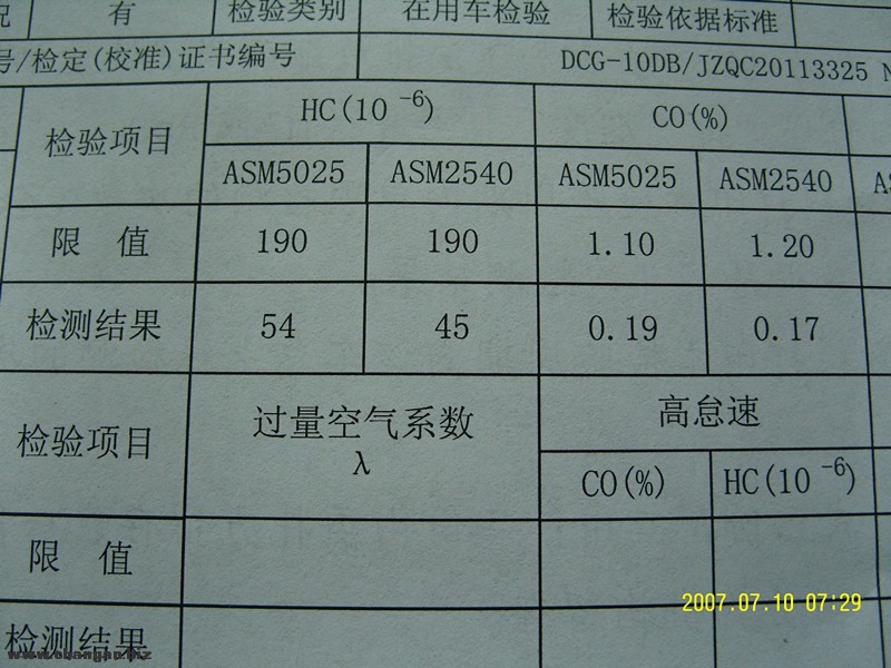

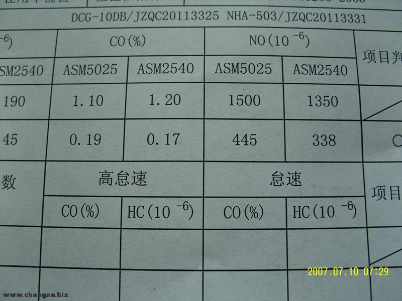

发表于 2012-2-17 08:39:13 | 显示全部楼层
看看我的尾气检测结果,棒吧:lol
 楼主| 发表于 2012-2-23 05:33:24 | 显示全部楼层
张郎 发表于 2012-2-17 08:39
看看我的尾气检测结果,棒吧
确实不错
