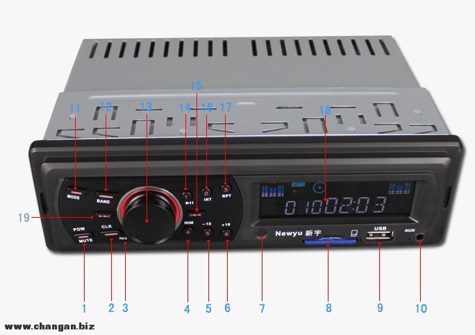

460车原厂的收音机和喇叭真TMD差,今天自己买了个插卡机和低音炮自己装,装好后问题来了.在这里请教下大C们,帮我解决下.车子没起动时低音炮的声音是好好的,效果一流,但是车子一起动问题出来了,低音炮有很大的电流声,息火后低音炮声音又正常一起动又不行(反正车不起动时什么事都没,起动就不行).线路我自问是没有接错的,如果接错了要不就是没声音或烧保险的.请问那位知道原因的给我解决下.谢谢
1.jpg 装了这个插卡机
