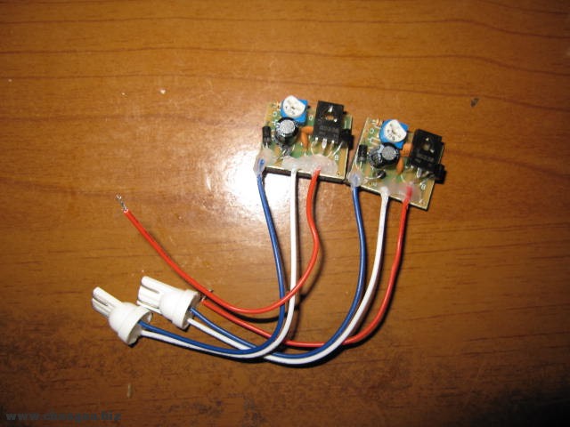

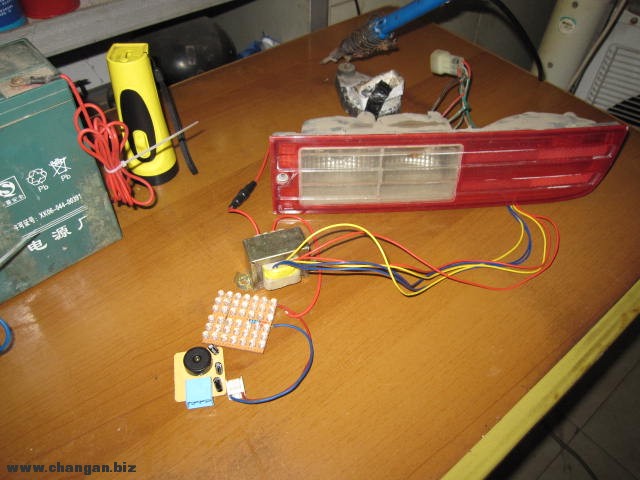

1、大灯光线感应延时模块,实现夜间锁车后大灯自动延时关闭(15-60秒可调),开锁大灯提前开启,照亮你离回家的路。

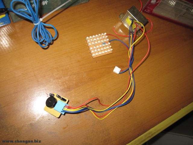

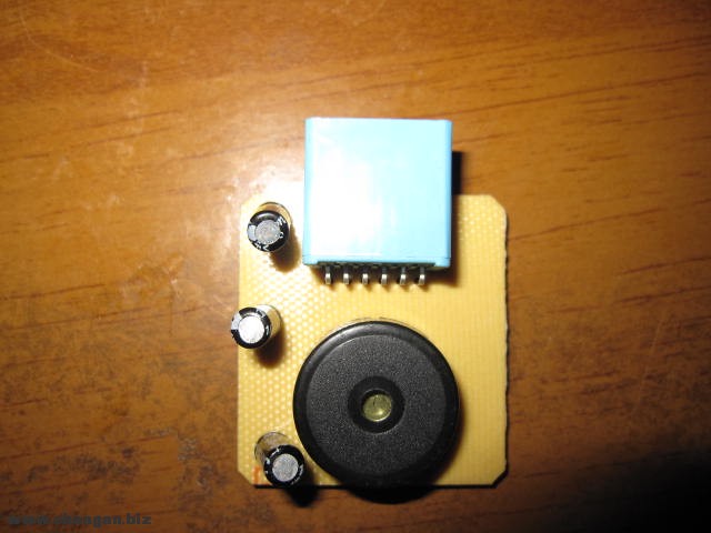

2、蜂鸣器,实现关闭点火开关,钥匙未拔出开门就提醒、大灯未关开门提醒,此功能是受浪迪车启发,也用到的是浪迪车蜂鸣器

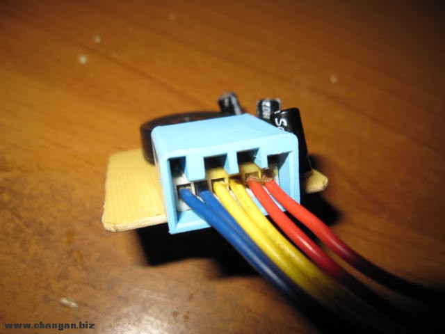

浪迪蜂鸣器,配插头
浪迪蜂鸣器,配插头
用变压器插头刚刚好
用变压器插头刚刚好
蜂鸣器背面
蜂鸣器背面
正面
正面

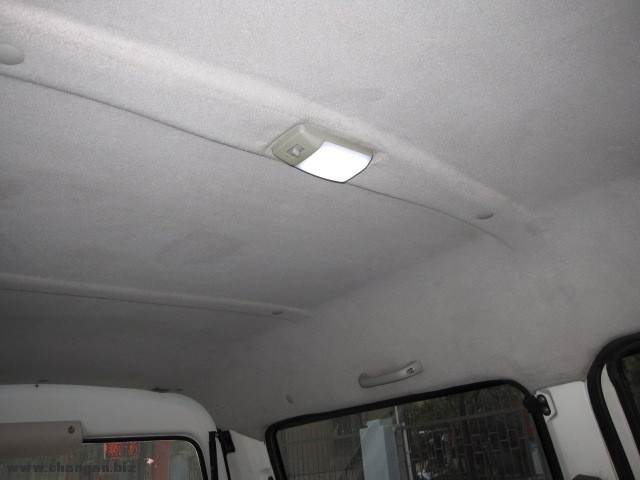

阅读灯延时模块
阅读灯延时模块

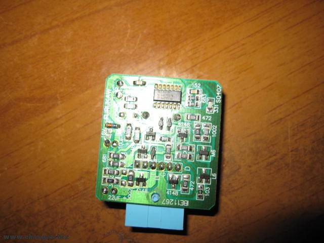

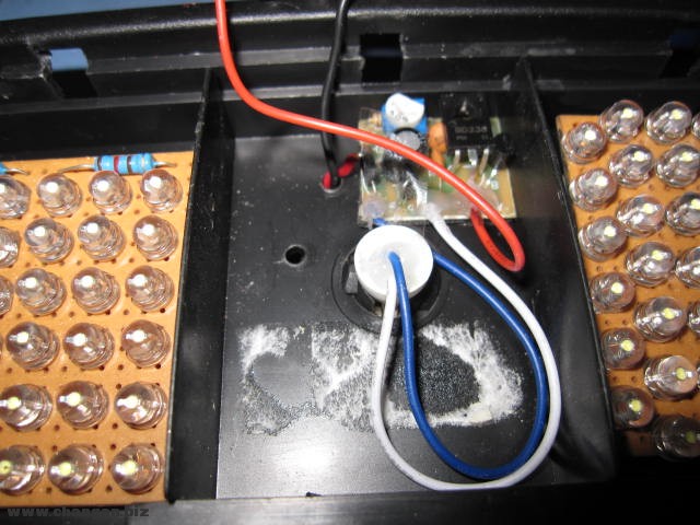

大灯延时模块
大灯延时模块

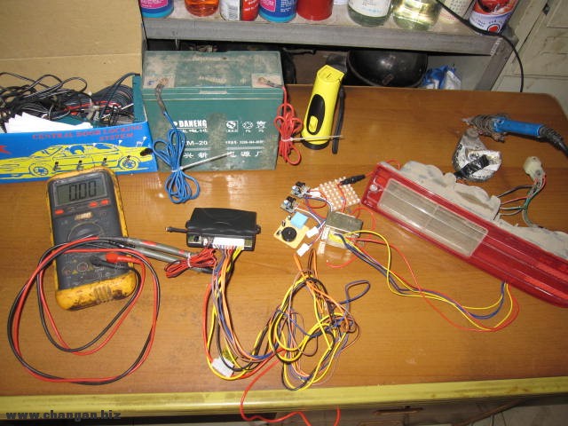

已全部试验通过,用尾灯做大灯试验
已全部试验通过,用尾灯做大灯试验
3、阅读灯延时模块,实现阅读灯延时、遥控开锁自动开启延时熄灭、遥控关锁自动开启、延时熄灭。

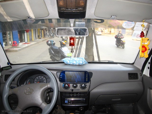

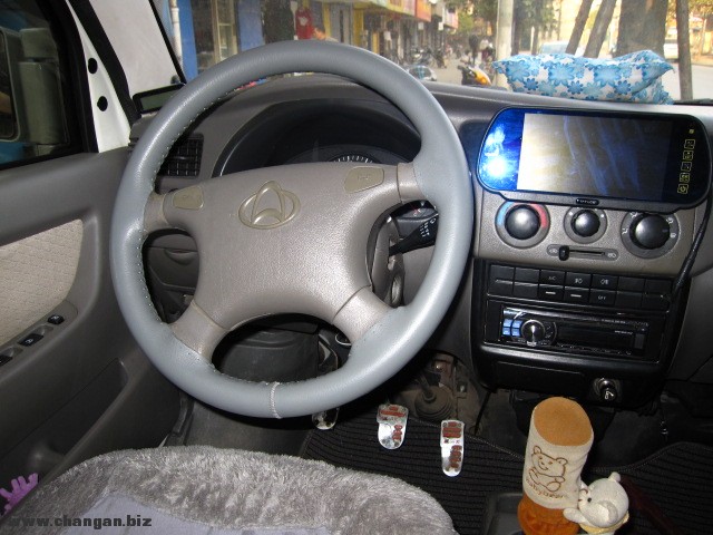

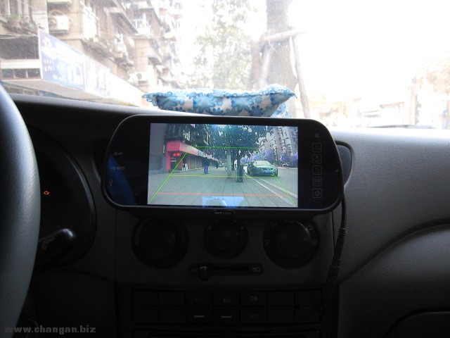

倒车后视这样装是不是更方便呢

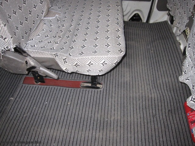

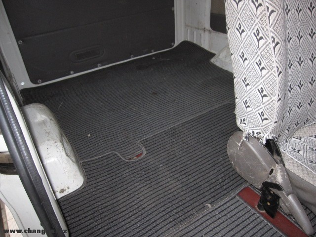

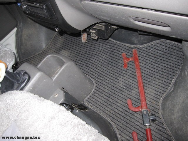

在网上买的全车地毯
很服帖,清洗方便,比较满意

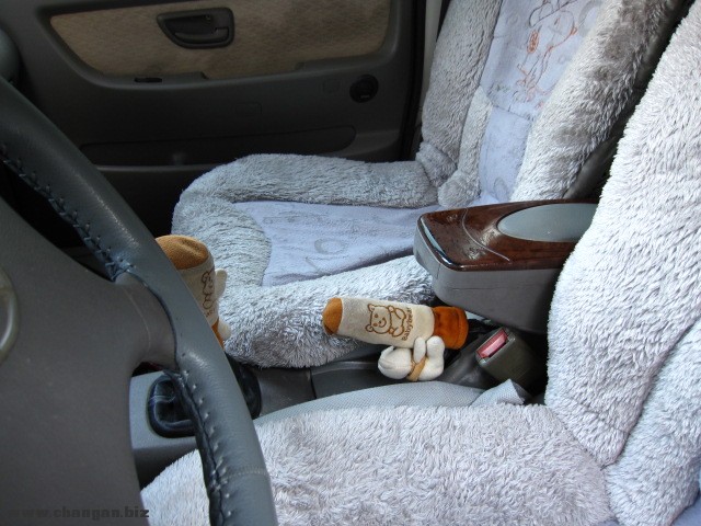

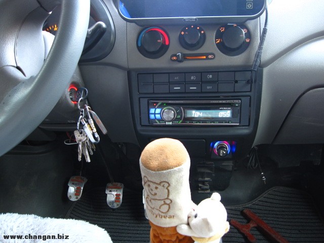

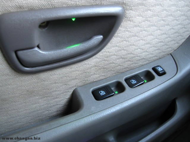

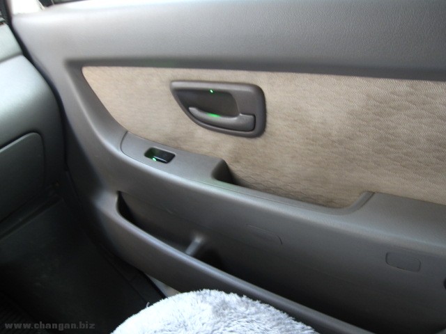

之前学习大家改装的LED指示灯
晚上很漂亮,又不刺眼,特别是点烟器指示灯是受大家钥匙孔灯的启发,我分别用了2颗蓝色和2颗红色,晚上有七彩的效果,比较满意,看起来有很油档次不是吗,改装后的扶手箱很好用,高低正好,又不耽误手刹

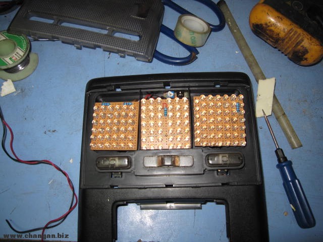

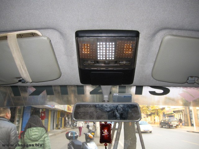

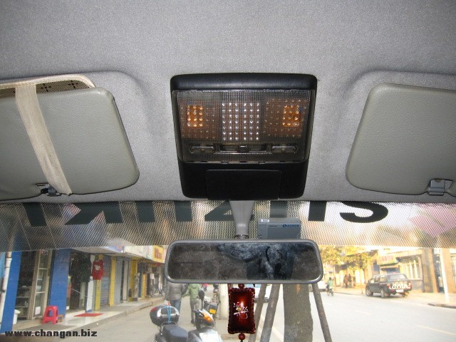

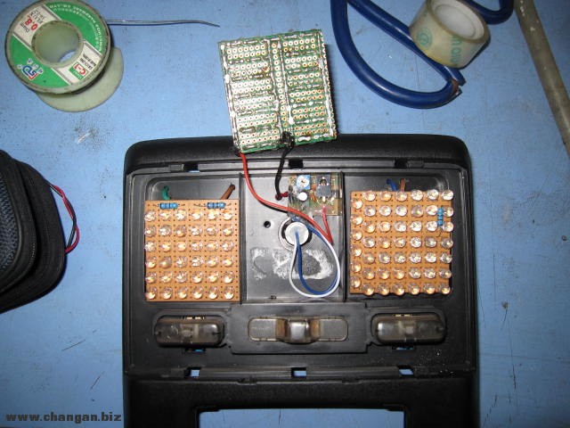

之前自己做的LED草帽灯
分量十足的草帽灯再加延时模块是不是堪称完美呢,很简单的安装大家都会的

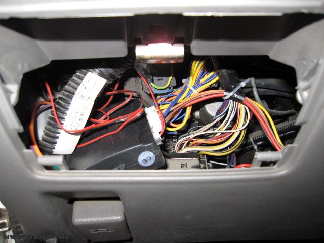

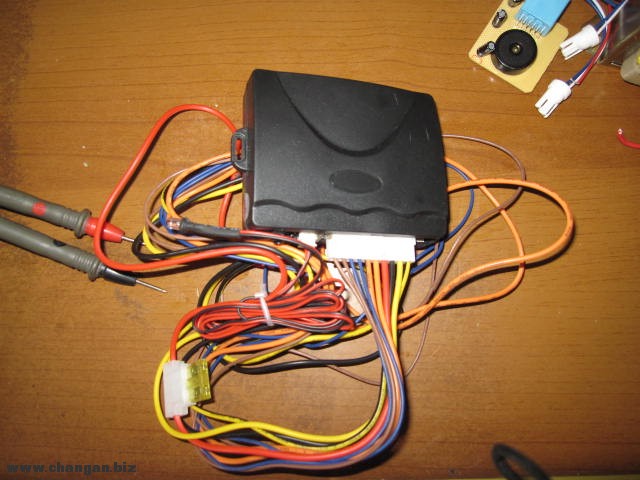

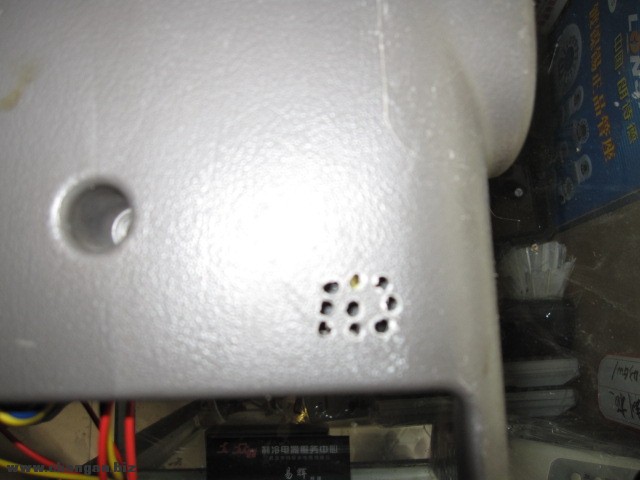

安装蜂鸣器啦
找了好多地方就这最方便,实现功能:开灯状态下开门报警(长鸣),我接的是夜行灯触发,很实用。功能2,钥匙未关开门报警(滴滴,间歇性鸣叫),接线很简单,找个浪迪的说明书照着接就完了。

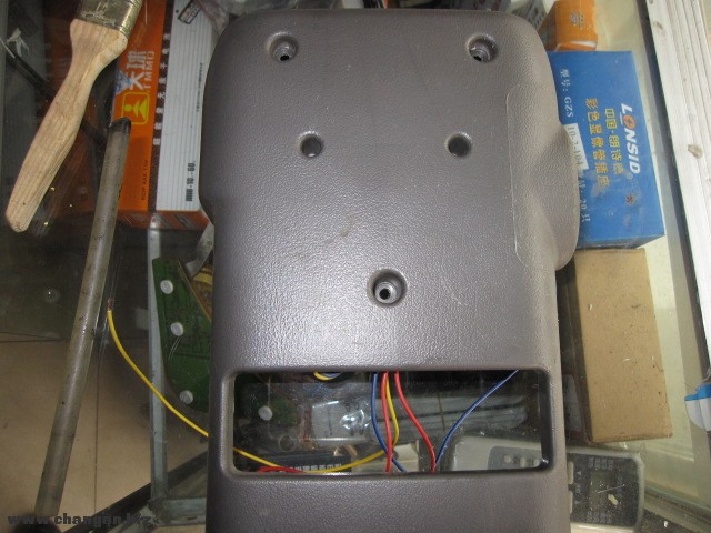

 楼主| 发表于 2012-2-16 15:38:22 | 显示全部楼层

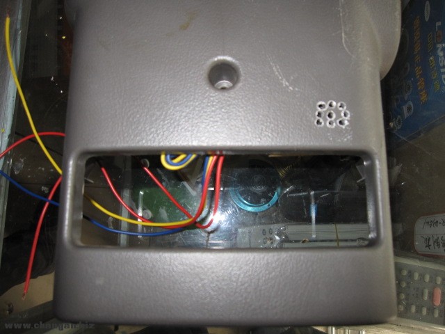

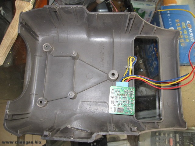

大灯自动光线感应,实现离家、回家功能
时间太紧、太冷,过程就没有拍,这个是安装位置,个人觉得很好。实现功能,晚上光线不足锁车,大灯自动开启并延时(时间可调),开锁自动打开并延时。停车关灯,大灯自动延时,锁车自动关闭。实际作用不大,但比较好玩,我也是出于兴趣买来玩玩。
