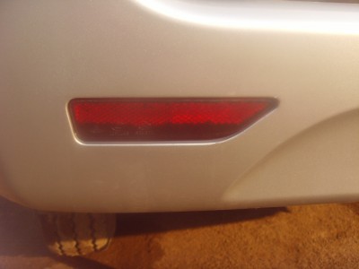

求助图上这个灯怎么拿下来啊,进水了

要拆保险杠,才能拆,里面也就几颗螺丝.

这不是个灯,也没灯泡,好像是回复反射的。

用电钻在后面打一个眼,一辈子不用管它。{:soso_e113:}

就是个反光片
