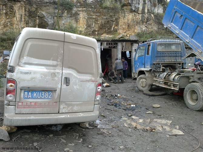

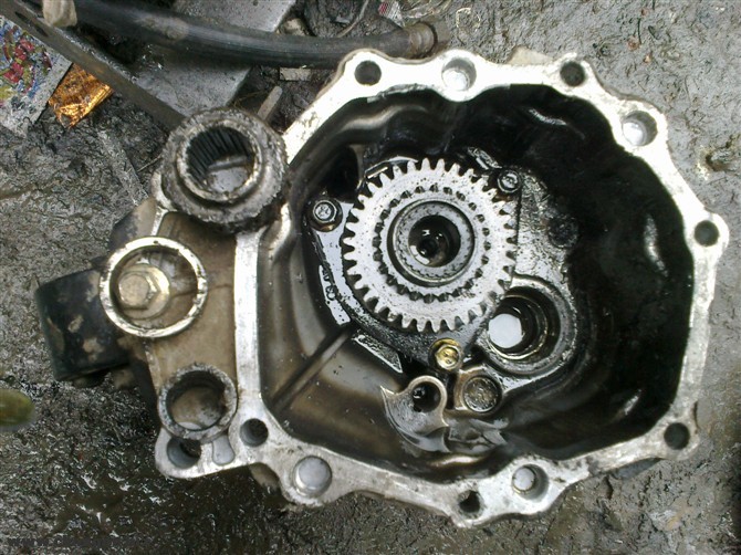

     车是2010年11月上的牌到11年11月行驶12万公里  12月初到贵州织金乡下变速箱坏过一次 修复以后 现在4档经常跳档 丢油和过小坑的时候就跳档 ,前天重新去修了下变速箱 但是跳档问题依旧  修理工也没办法 叫我直接换变速箱总成 。1500元 心痛呀。。 请问下各位能有什么办法解决下  (不换总成的前提) 谢谢了。  现在的行驶历程估计是13万 装了GPS后公里表就坏了

变速器中的3-4挡同步器的倒楔形齿侧给磨平了,
或者是它的配合件侧的楔形面磨平了,换件就好了,
另外检查一下变速器盖上3-4挡的拨叉轴定位钢球是不是不管事了,
没你去跟4s店讲,让他检查3-4挡同步器和与其相关的配合件以及3-4挡拨叉轴的定位装置,
手动挡变速器的跳挡无非是这两种原因。{:soso_e113:}

还有一种可能,把变速箱拆下来,用高压水枪把润滑油都冲干净,看一下同步器那里有个卡环有没有问题。
