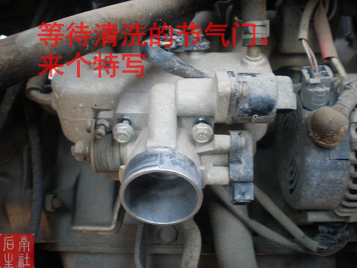

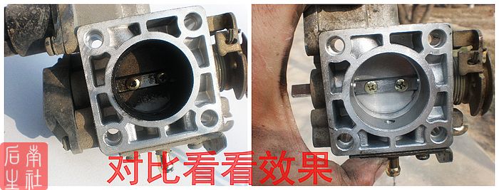

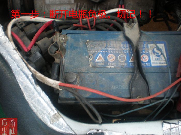

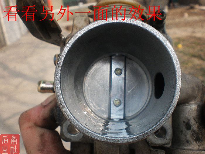

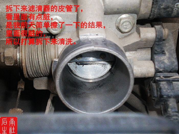

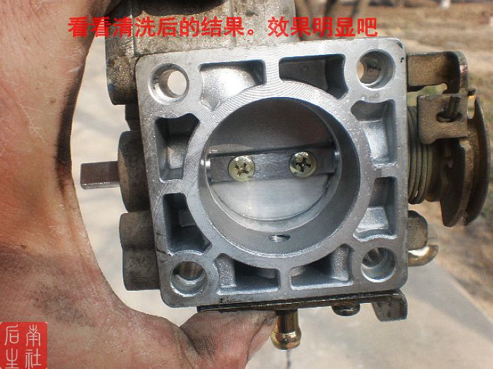

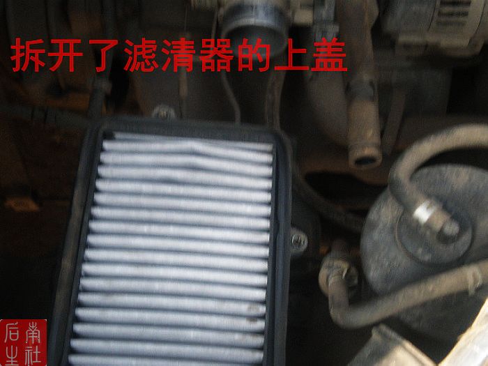

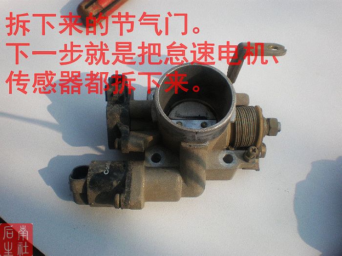

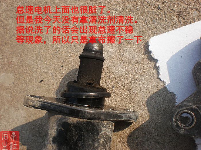

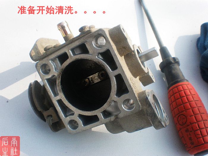

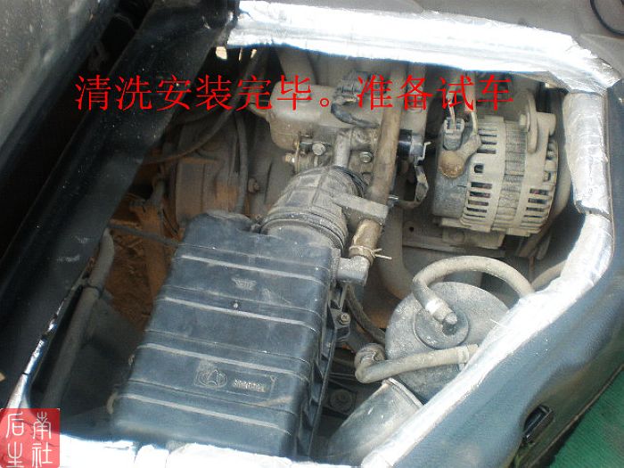

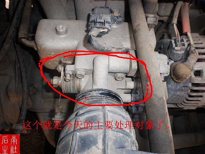

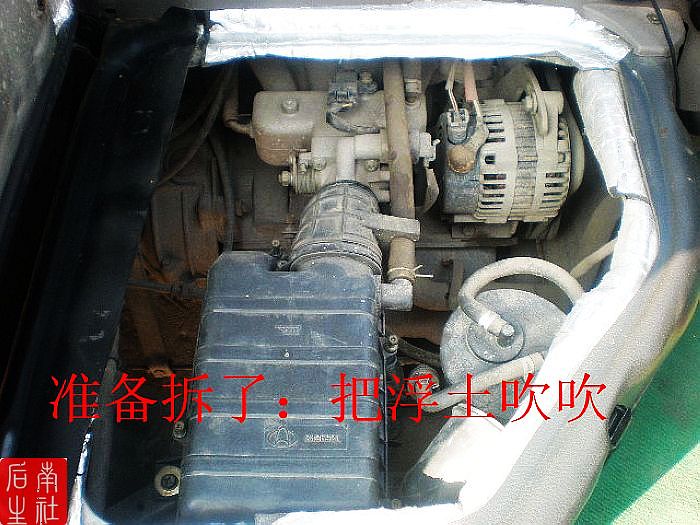

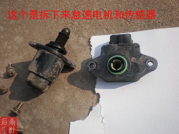

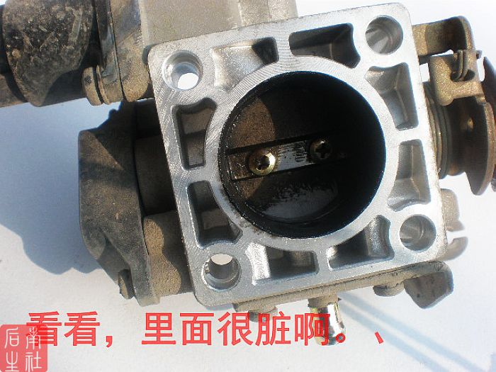

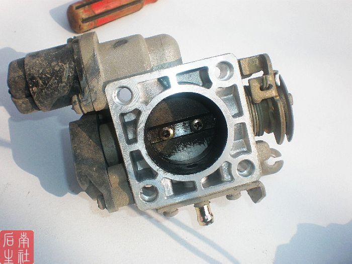

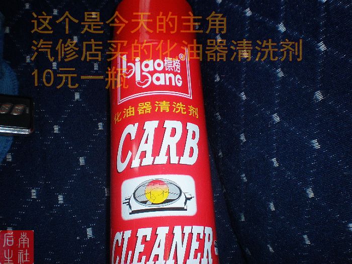

过年期间,发现发动机故障亮起,经检查是节气门脏了导致的,在群里向众位大侠请教后,所以准备自己动手清洗。
下面简单交个作业,其实清洗很简单。
工具只需要:十字、一字螺丝刀。化油器清洗剂{我是十元一瓶买的}
下面上图,大家拍砖。。。。。。
作业结束。。{:soso_e183:}

发表于 2012-2-8 13:04:56 | 显示全部楼层
不错,效果如何?不知会洗坏什么不,我的上次只擦了下外面,里面没拆开洗的。
 楼主| 发表于 2012-2-8 14:07:47 | 显示全部楼层
成都之星 发表于 2012-2-8 13:03
直接换个总成。。
还很新呢,为啥要换呢。洗洗更健康。:lol
 楼主| 发表于 2012-2-8 14:08:13 | 显示全部楼层
感觉效果还可以,也许是心里作用吧。
