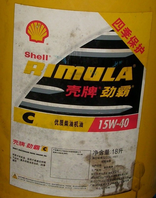

请问柴油机油15W-40和汽油机油有什么区别?

我来普及下知识!!!
柴机油-----由于柴油的硫磺含量高,燃烧后形成二氧化硫等等,和空气的水分结合,会形成硫酸,所以,柴机油需要较高的抗酸性能!!
汽机油-----不需要太大的抗酸性能!!
这是最主要的区别!!其它就懒的说了!!!!!!!!!!!!!!
 楼主| 发表于 2012-2-6 16:03:51 | 显示全部楼层
谢谢..那柴油机油能用在汽油机上吗?
发表于 2012-2-6 17:11:44 | 显示全部楼层
那你要看它有没有写着SF----或者S+FGHJLLMN.,之类的。没写就不要用了!!主要是因为,硫磷含量不一样,柴油车不要求三元催化。。所以机油也不要求硫磷含量低,以免损坏三元催化。。应急状况下,就不管了。菜油也行!!!!
