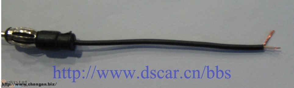

   1、剪断天线电缆,按下图所示,把两端的电缆的屏蔽层和芯线剥开

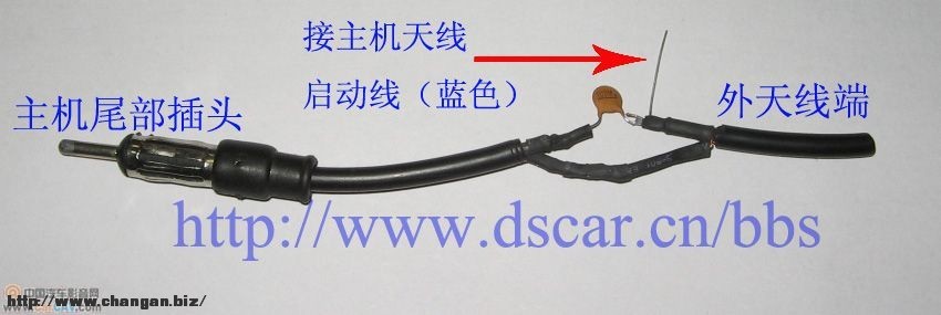

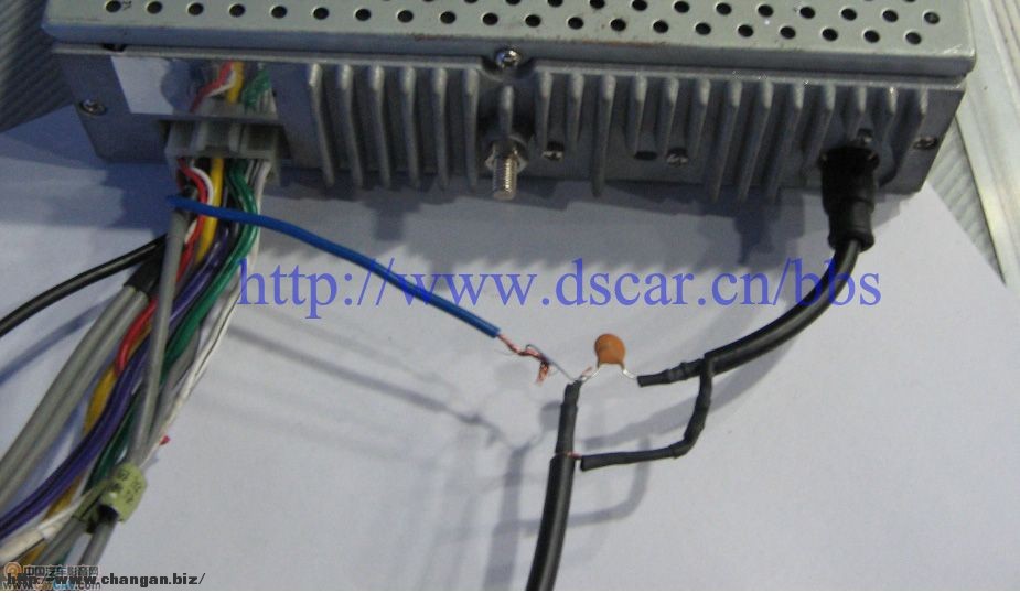

、对天线作一点小小的改动。如下图所示:在两端剪断的两条同轴电缆芯线之间串上一只标示为“103”(0.01UF, ...

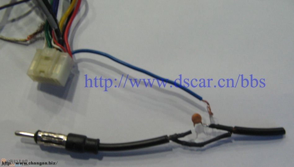

3、加工好的天线如以下两图所示,把新主机的电源线组中那条蓝色线(天线启动线)接在上一步中在预留好的接 ...
