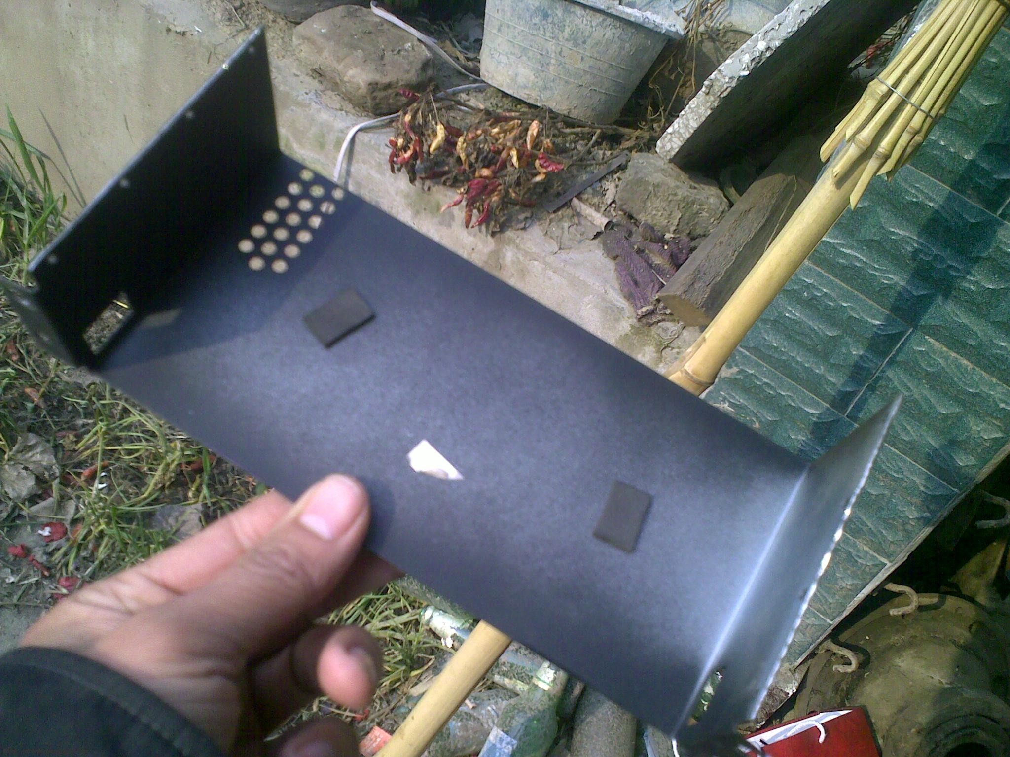

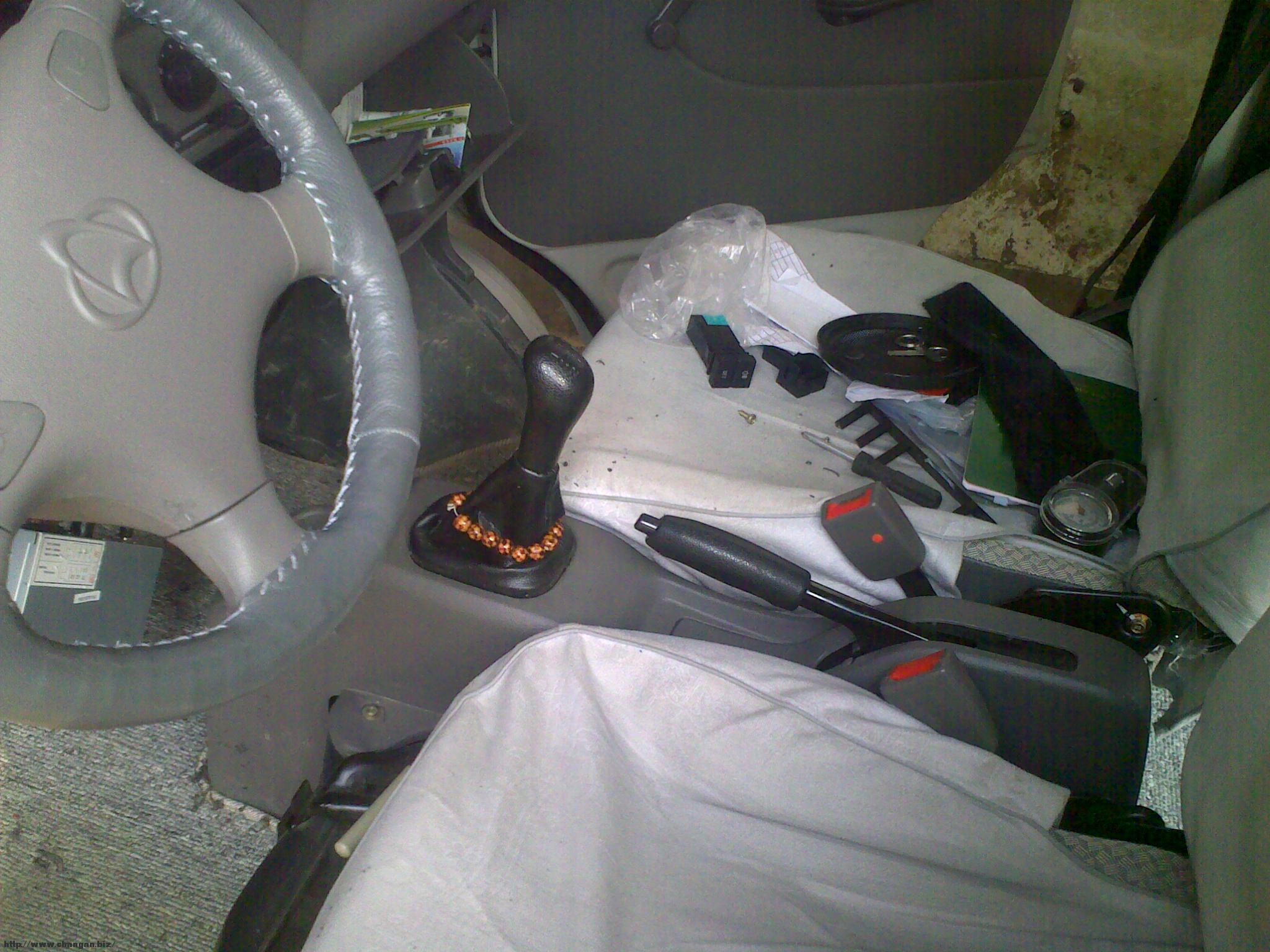

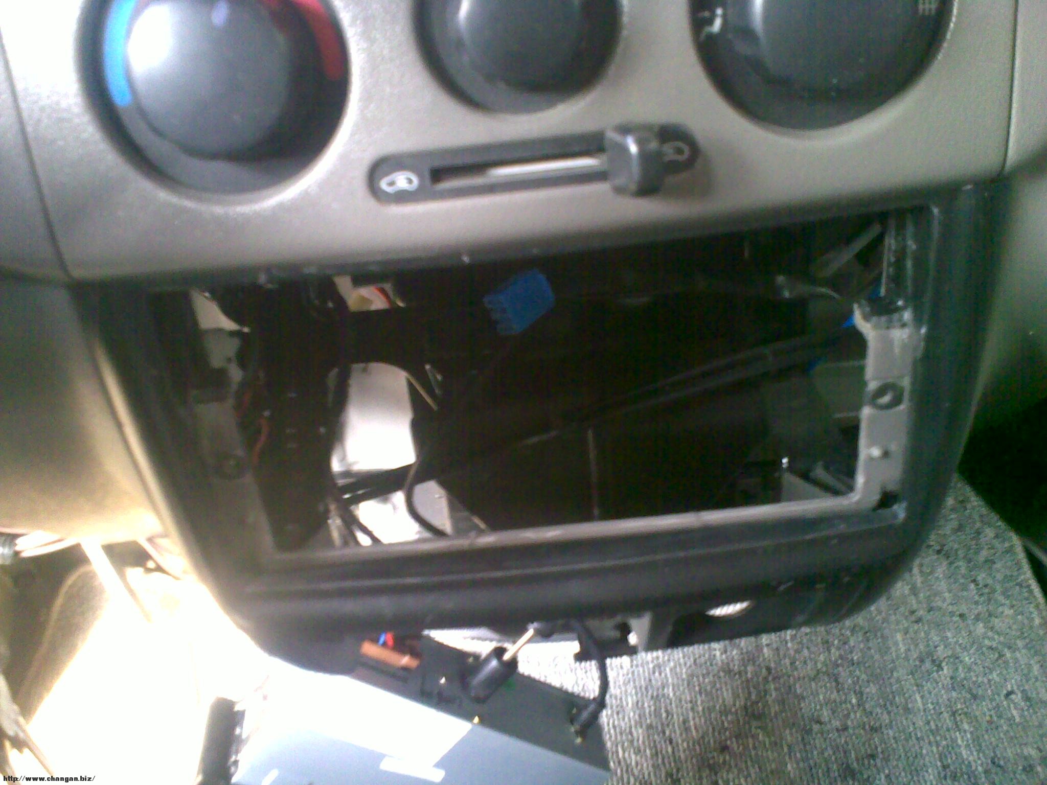

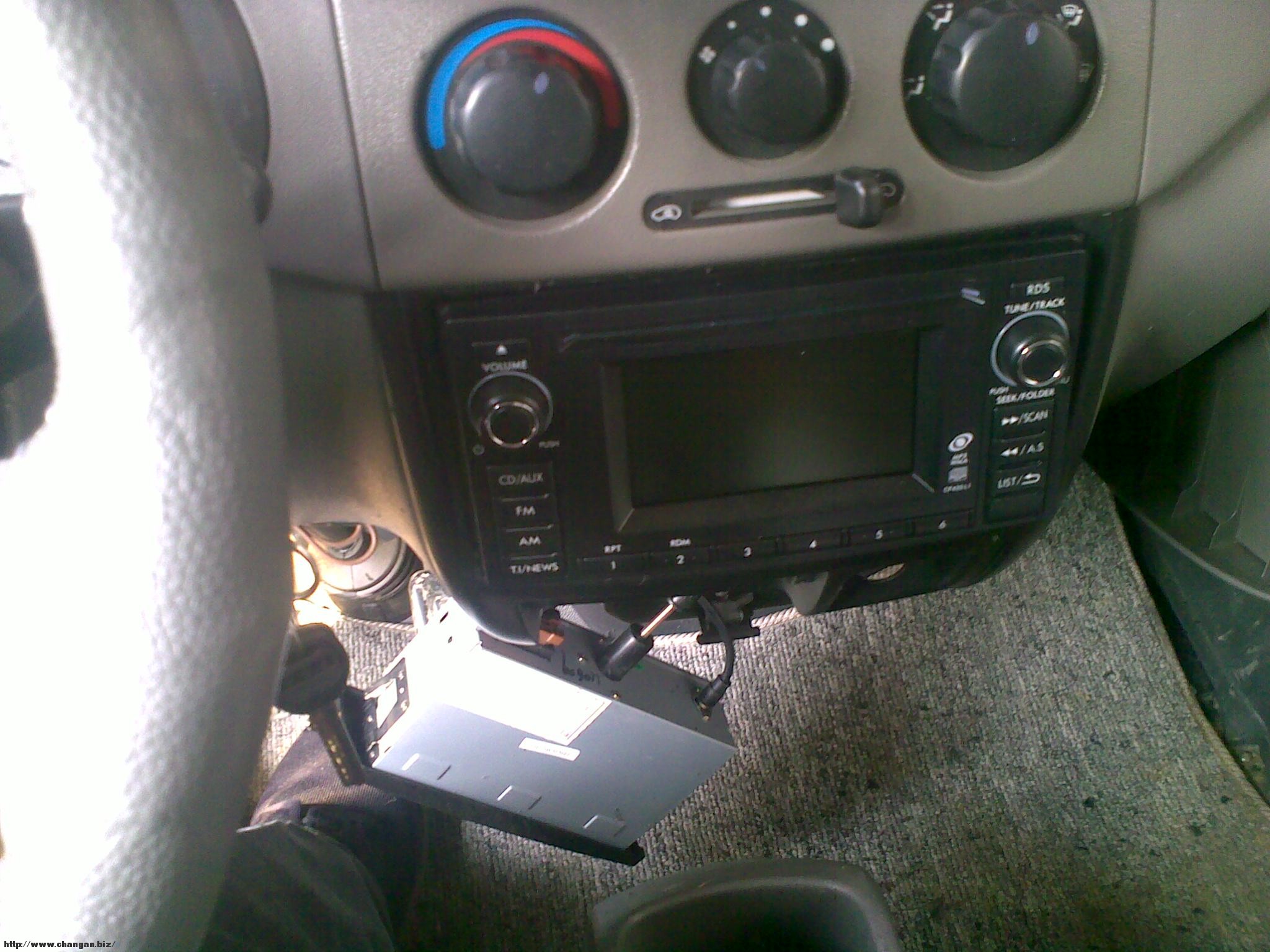

首先,用咱星2的钥匙,把收音机卸掉,再把托盘的螺丝卸掉,用手抠上面的面板,把那些按钮卸掉,最后只剩下边框,然后找来一个锯条,把上面的按钮框锯掉,最后用美工刀把边框打理整齐,这是大致流程,请看图,过程很简单,但2个月的新车,面对媳妇的反对,要执行起来,还是有一定的难度

    这个cd   淘宝买的,买的时候卖家只带了接喇叭那束尾线,不过给我发过来了usb,倒车影视,aux ,低音+ 等线的焊接数据,我自己找了几个破电磁炉的电路板,把上面的公插头改装了一下,按那些数据焊接了usb  倒车影视 aux的插头,这些插头,淘宝上卖30好几,再加邮费很不合算,自己焊接,一是米不多,一是自己喜欢折腾,先说下这个cd,支持蓝牙  usb  倒车影视,收音机,aux 4*50瓦的输出,效果是刚刚的,等会说安装后的效果。

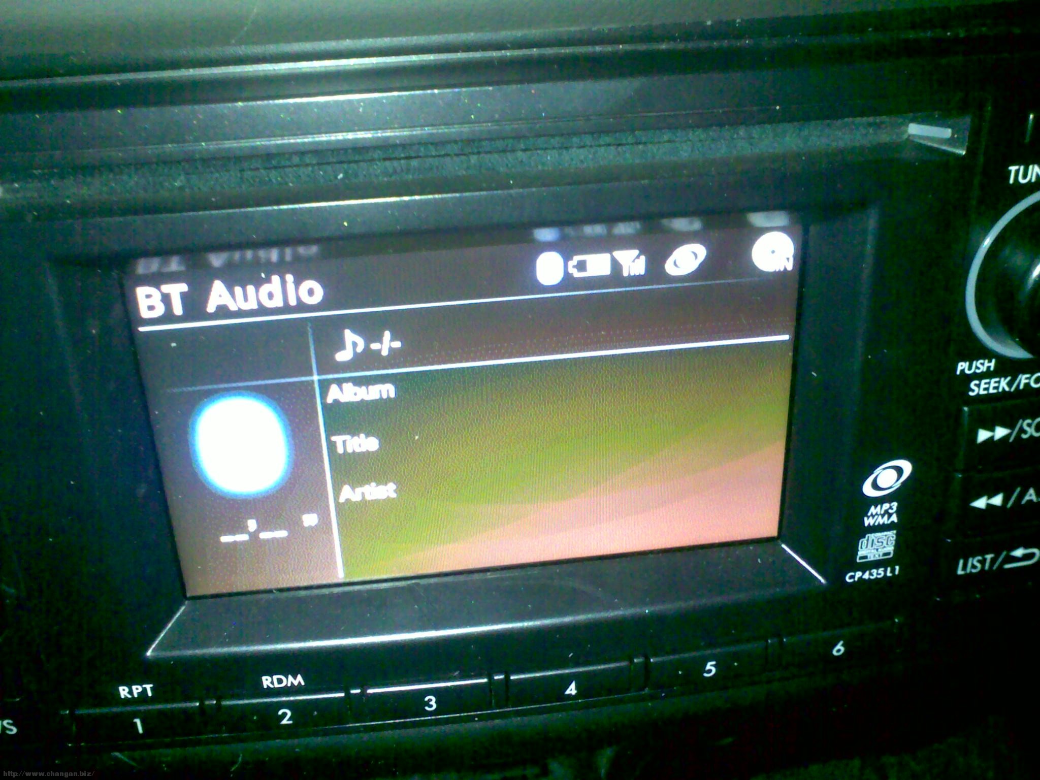

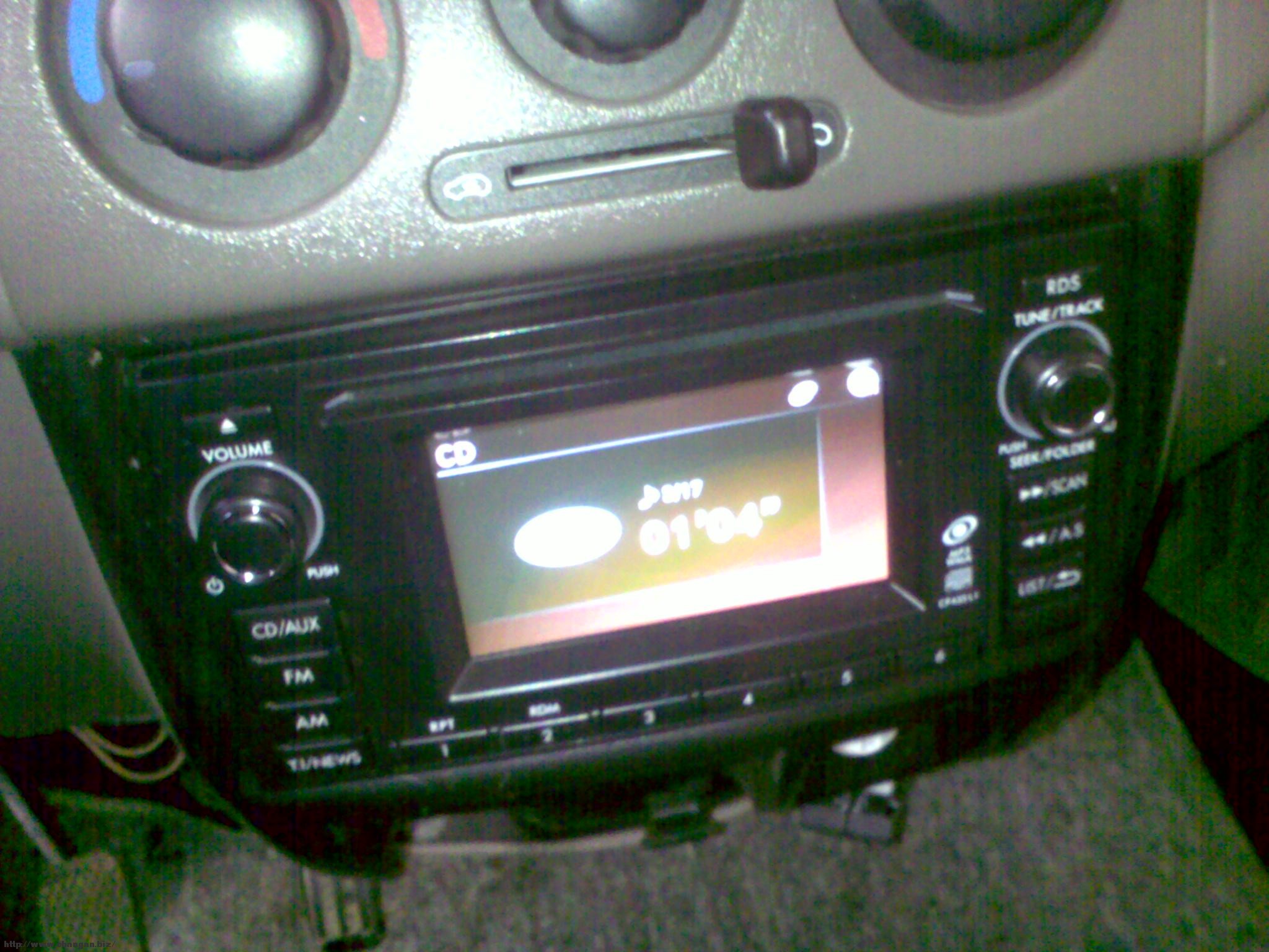

蓝牙播放,e71播放,cd接收

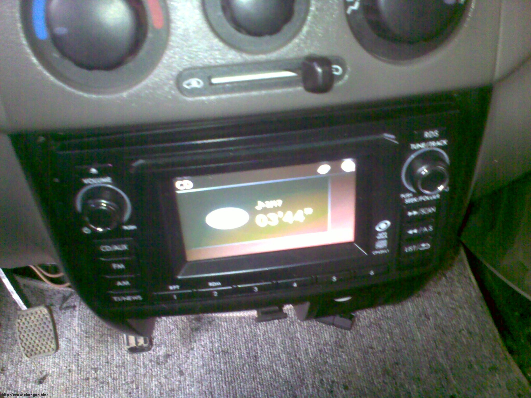

cd播放

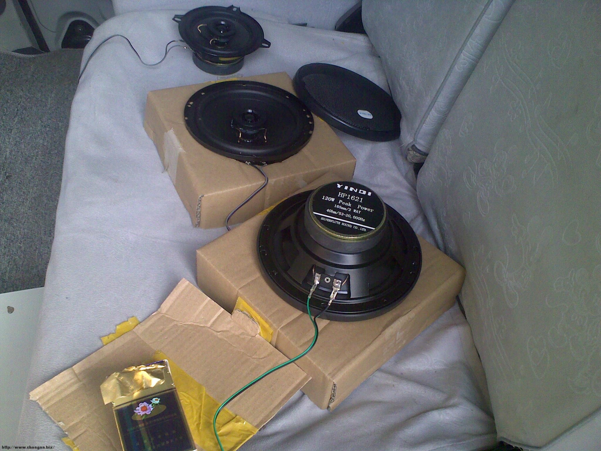

银笛5寸 、6寸同轴喇叭

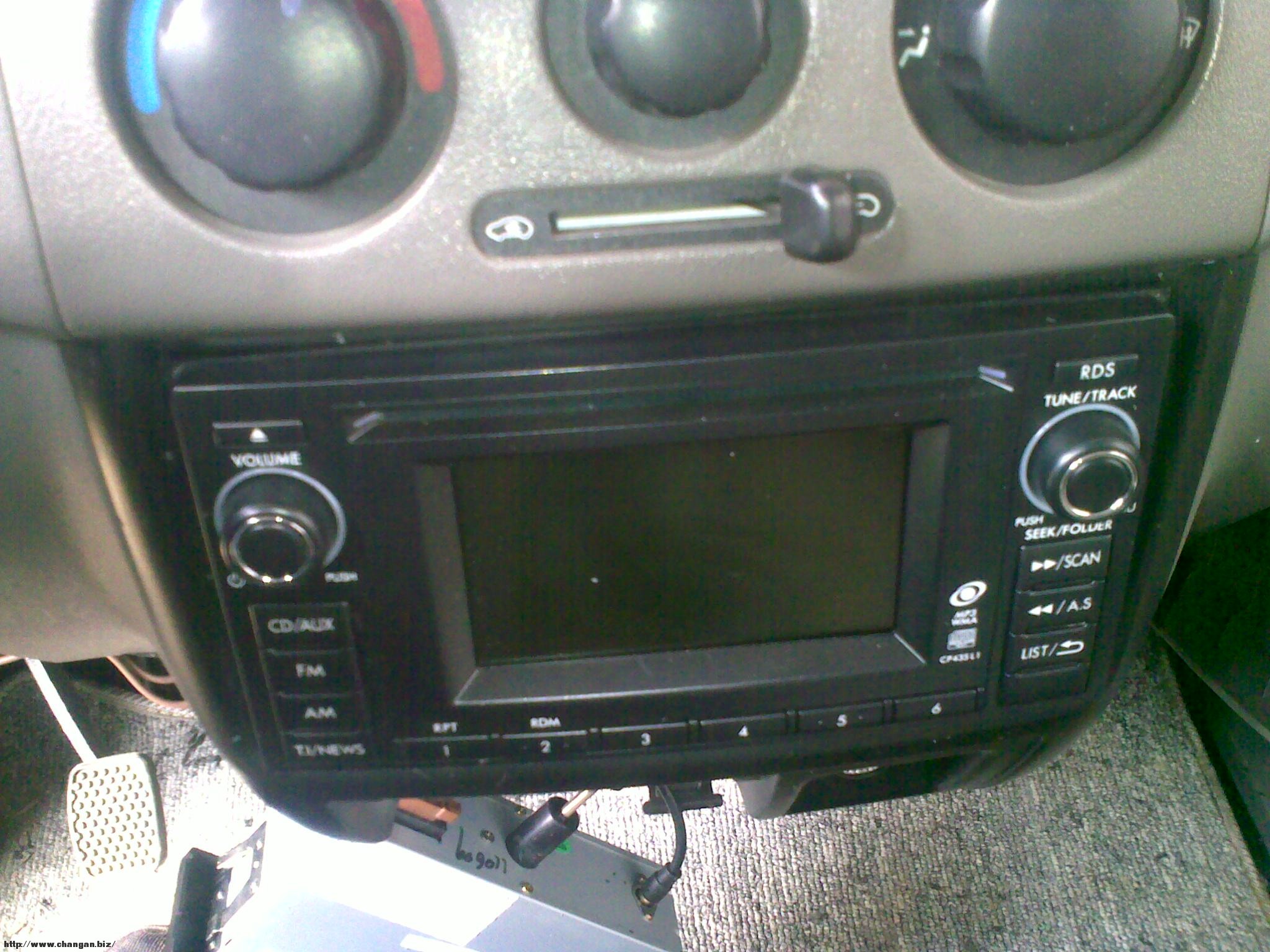

最后这是完工后的图,说下效果,本来我一并买了25寸  26寸的银笛喇叭,结果都装不上,想先搞cd,搞完后一试usb,我靠,音质漂亮的很,想usb都这么漂亮了,cd估计更nb,赶紧找来一张cd,哇塞,果然不出所料,歌乐cd不是吹的,一对垃圾喇叭都有这效果,如果我那4个银笛装上去,不更美了,悲催的是,cd装上后,喇叭硬是找不到地方,无奈,先用原来的喇叭听着吧,等上班了,重新网购4寸喇叭,或是听各位星友的意见,给这4个喇叭找个理想的位置,这个作业先到着吧,过几天补交倒车摄像头和喇叭的部分,第一次发帖,欢迎拍砖!

还是用5寸  6寸的银笛喇叭吧,装在门上网上有改的图。
