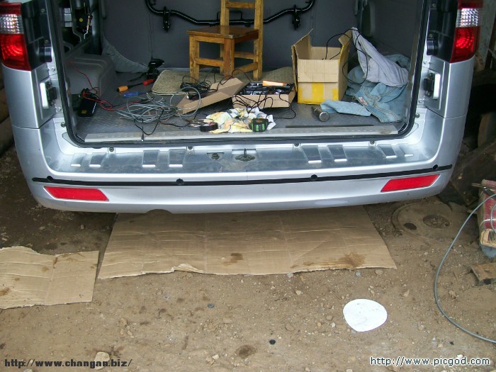

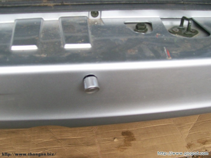

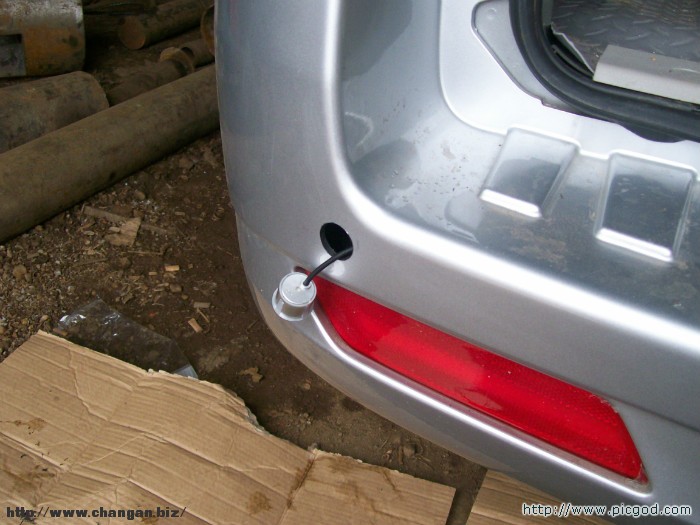

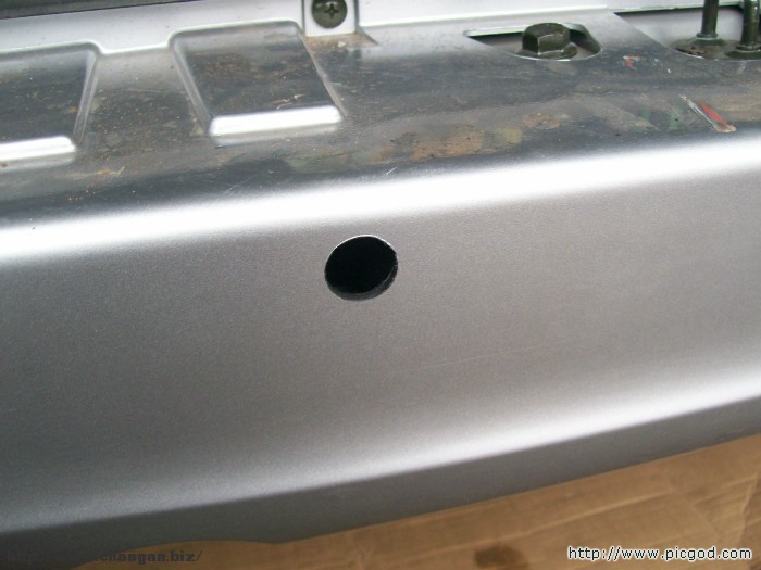

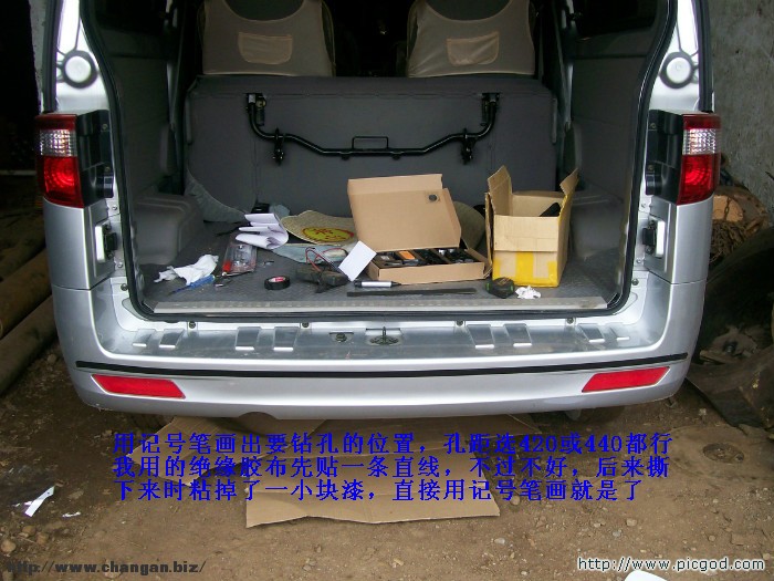

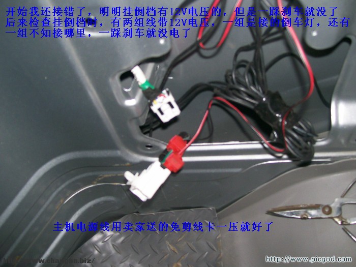

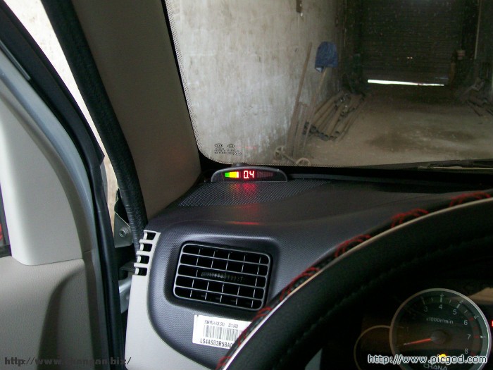

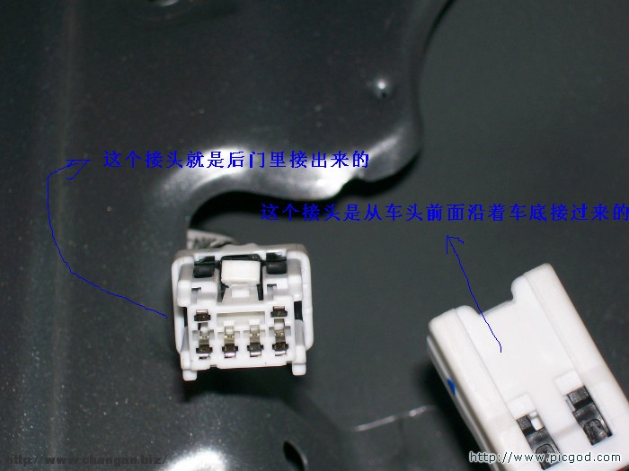

元月4日买的牛牛舒适版,在论坛上看到有些车主都装了倒车雷达,所以也想自己装个,于是就一直关注有关牛牛雷达安装的
教程,但是好像目前还没有一篇教程,最后决定自己动手做小白鼠,雷达年前就买好了,大年初二正好没事,就开工装上了。现在和大家分享,第一次发帖,还望大家多顶顶,向大家拜年了,祝大家生意红火,财源广进!
