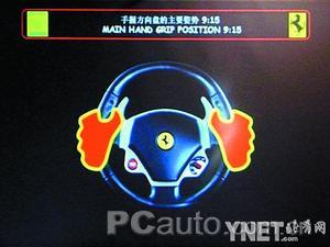

  ●握姿
按此在新窗口浏览图片
  始终保持双手握住方向盘的三点、九点位置或称9点15分。这样的握姿既方便转动方向盘时用力,也可以方便地控制转挡拨片等控制键;在转向时,还可以帮助驾驶者记忆转动的圈数,了解前轮的方向。
  教练点评:别再固守误人子弟的“四、九点”,也别再故作轻松地单手握住12点位置,甚至是握着方向盘的横梁开车。

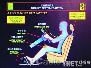

  ●坐姿
按此在新窗口浏览图片
  双肩靠实椅背,握住方向盘顶部时保证手肘仍有弯曲;臀部坐实后,踏下刹车踏板时膝关节仍有弯曲。正确的坐姿可以保证手臂相对轻松,踩下制动踏板有力。
  教练点评:半躺着或抱着方向盘开车均非正确的方式。

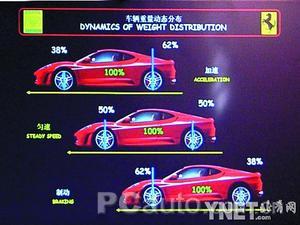

  ●重心前后移动
按此在新窗口浏览图片
  车辆正常行驶状态下,车辆的重心会平均分配在前后轴上,约为50:50;当车辆加速时,车辆的重心会向后轴移动,全车的重量分配变为38(前):62(后);当车辆制动时,重心分配与加速时的状态正相反,变为62(前):38(后)。
  综上所述,突然地加速或制动,会导致车辆重心的改变、车轮附着力变化,行驶稳定性下降,严重时还可能导致转向过度。
  教练点评:赛车是一项精确的运动。即使是简单地踩下油门或制动踏板,同样需要精确。

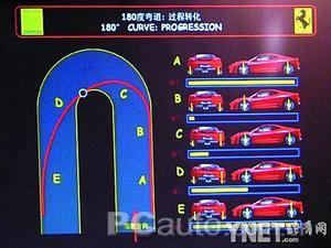

  ●180度弯道
按此在新窗口浏览图片
  右图中黄线的长度显示了车辆通过U形弯时油门深度的变化。同样是小角度入弯、大角度出弯,至B点完成制动,稳住油门准备入弯;切过弯心后即可逐步回正方向、加速出弯。
  教练点评:入弯线路和确定弯心,需要反复实践。

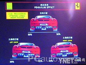

  ●重心左右摆动
按此在新窗口浏览图片
  车辆正常行驶时,车辆左右重心保持在50:50。当车辆左右转向时,车身的左右重心会在35%~65%之间转化。如果是通过连续弯道,车身重心在短时间内迅速改变,可能导致车辆失衡。
  教练点评:快速改变左右重心较快速改变前后重心更加危险。

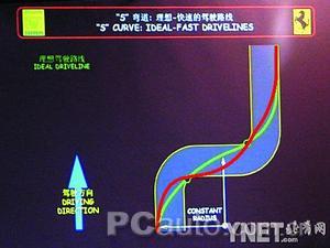

  ●S弯道
按此在新窗口浏览图片
  图中绿线是通过S弯的理想路线,红线则是快速行驶的路线。几乎可以看做是两个弯道的合体,同样要运用“慢进快出”的原则,中间的连接部分需要稍作妥协。
  教练点评:理想和实践总是有差距,不是吗?

  ●握姿
 楼主| 发表于 2007-4-6 21:11:30 | 显示全部楼层
222
  ●坐姿
 楼主| 发表于 2007-4-6 21:12:48 | 显示全部楼层
  ●重心前后移动
 楼主| 发表于 2007-4-6 21:13:50 | 显示全部楼层

  ●180度弯道
 楼主| 发表于 2007-4-6 21:14:59 | 显示全部楼层
  ●重心左右摆动
 楼主| 发表于 2007-4-6 21:15:50 | 显示全部楼层
  ●S弯道
