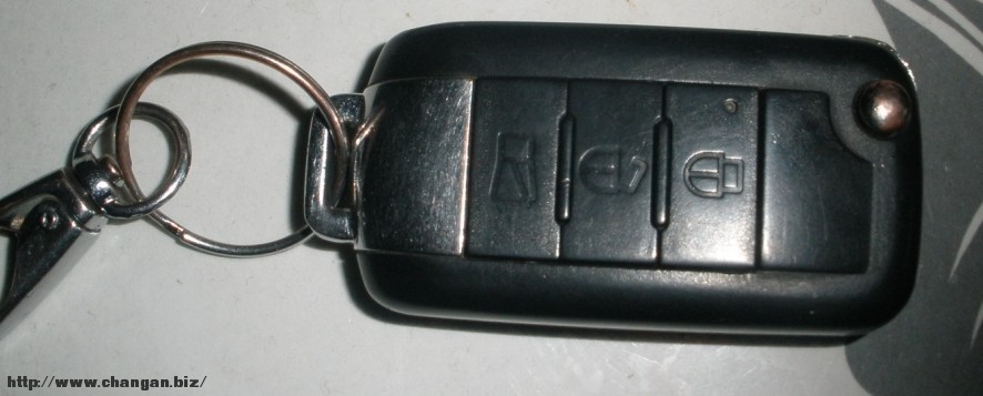

yaoshi.jpg 我在店里买的320 管安装

发表于 2012-1-13 23:10:39 | 显示全部楼层
黑豆豆 发表于 2012-1-13 19:11
我在店里买的320 管安装
你的钥匙和我的一模一样,我是淘宝上买的178+8块,到装潢店装下收了100块,总共286块
