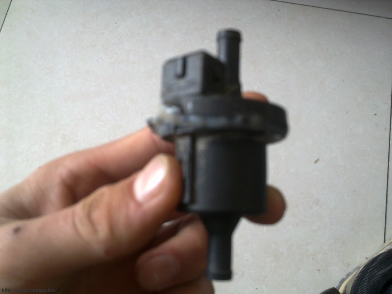

谁测过碳罐电磁阀的电压?我的只有8V左右,在油门踩到底时才闪了一下12V,这个正常吗?我换了两个电磁阀,都是新的,一个是只要着车电磁阀就打开,另一个是怎么都打不开,我想问在什么情况下电磁阀才会打开呢?
发表于 2012-1-11 15:51:25 | 显示全部楼层
开车后打开,
你用手顶住电磁阀的进气口,你在开车,有空气向里吸就对了
