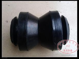

 楼主| 发表于 2012-3-1 17:08:58 | 显示全部楼层
知道 发表于 2012-3-1 00:00
是不是这个东西啊?我的也坏了,打算买来换。
刚换的减震4个月就响了,绝对是副厂的东西,不想再换了
就这东西,网上有卖去看下
发表于 2012-3-2 15:09:40 | 显示全部楼层
是这个.刚换了。旧的压扁了一点,大约矮了5毫米。
发表于 2012-3-2 15:09:50 | 显示全部楼层
是这个?
发表于 2012-3-10 17:42:46 | 显示全部楼层
{:soso_e128:}换了,现在不响了
