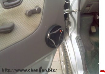

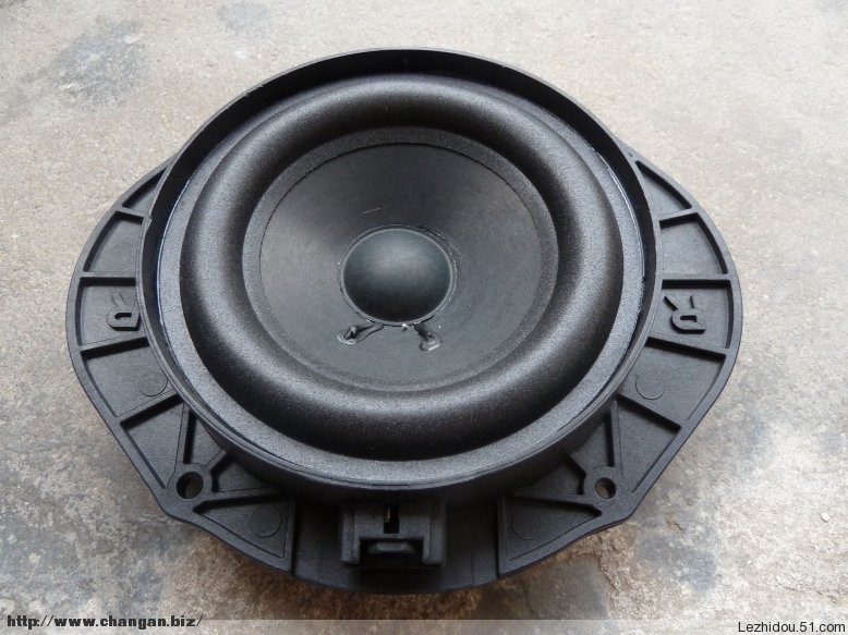

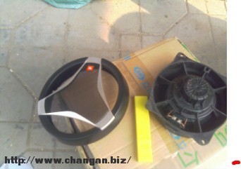

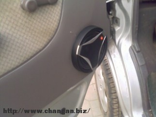

先看下被我用角磨机修理过的喇叭和喇叭罩子

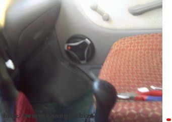

右前门喇叭
右前门喇叭
右前门喇叭
右前门喇叭
右前门喇叭
右前门喇叭

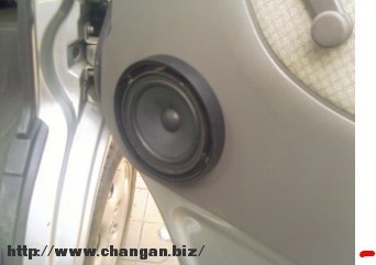

先看下被我用角磨机修理过的喇叭
先看下被我用角磨机修理过的喇叭

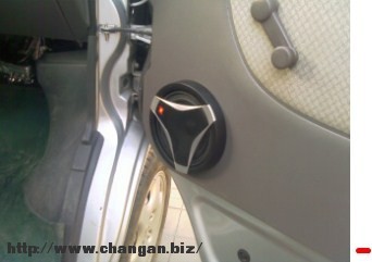

左前门喇叭
左前门喇叭

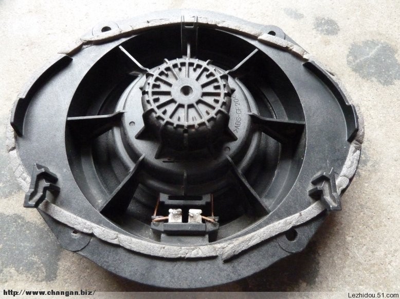

原来喇叭是这样的
原来喇叭是这样的

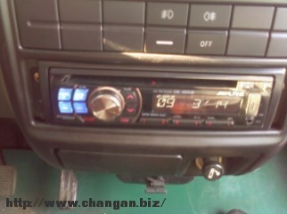

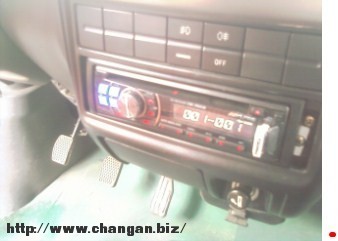

阿尔派CD
阿尔派CD
没修理过的喇叭
没修理过的喇叭

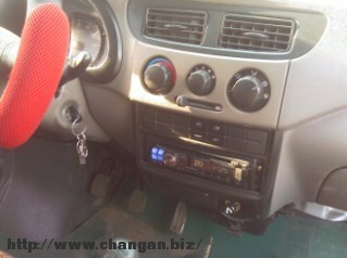

CD
CD
CD装了快一年了
CD装了快一年了

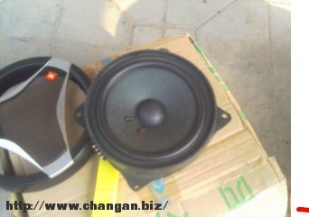

修理过的喇叭和喇叭罩
修理过的喇叭和喇叭罩
右前门没有盖罩子的喇叭
右前门没有盖罩子的喇叭

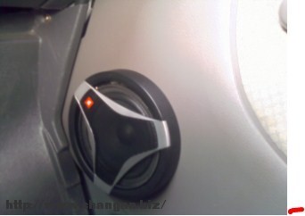

左前门装好罩子的喇叭,漂亮吧
左前门装好罩子的喇叭,漂亮吧
喇叭是我在淘宝买的,卖家说是美国博士的,我也不知是真的还是假的,音质还是不错的 ;先上图

问下喇叭座孔用什么工具开的? 我也想在前门装喇叭
发表于 2012-1-3 00:06:56 | 显示全部楼层
曲线锯{:soso_e179:}
发表于 2012-1-3 02:18:50 | 显示全部楼层
一直都想这样装的,就是不知道那纸板到底能不能抗的住啊
 楼主| 发表于 2012-1-3 08:26:32 | 显示全部楼层
里面的铁板是用角磨机切开的,外面的就是纸的压缩板用剪刀或壁纸刀就行。好弄
 楼主| 发表于 2012-1-3 08:27:44 | 显示全部楼层
没事,开多大音都行
