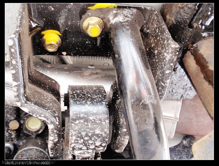

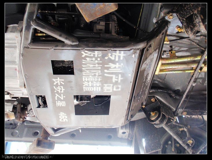

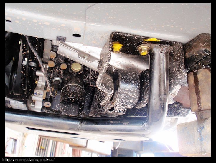

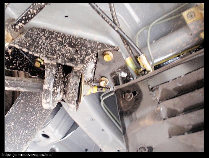

让修理师傅看了这些图他就明白怎么安装了      4个螺丝的在前 两个螺丝的在后   拆掉加强杆坐左右4个螺丝和发动机支架坐2个螺丝    安装说明在黄色标签上有
发表于 2011-12-27 20:51:51 | 显示全部楼层
nEO_IMG_PB150284.jpg nEO_IMG_PB150279.jpg nEO_IMG_PB150324.jpg nEO_IMG_PB150308.jpg
就这样安装上去
