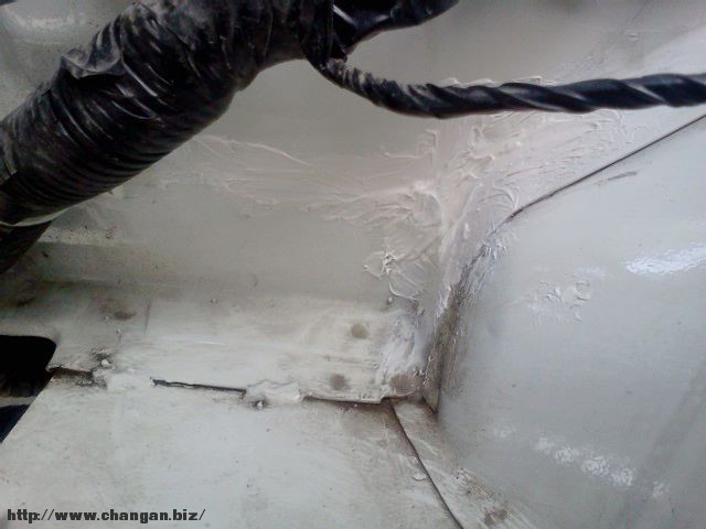

我的车S460,1.0排量,16气门51KW功率,466Q9的机子,2011年10月1日办齐上路,目前行驶2800公里。。

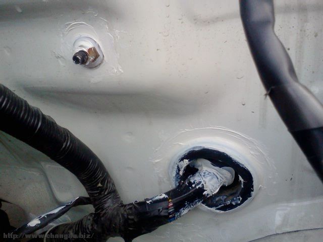

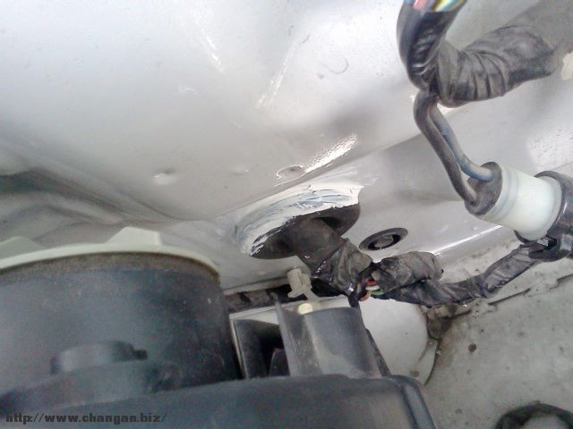

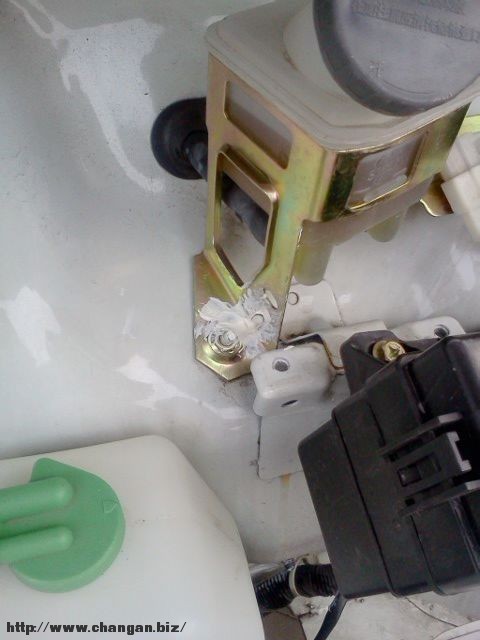

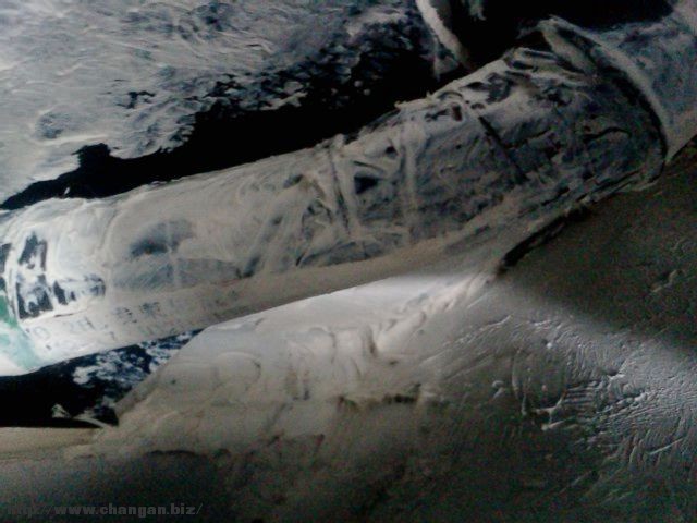

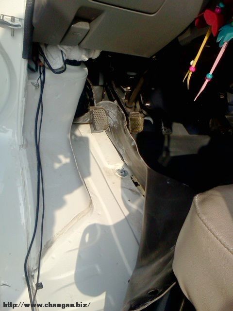

买来的时候第2天下雨,就发现一跑起来离合器左边地板下有泥水淌出来,我一检查,是离合器左边洞里有一段密封胶没打,车子在下雨的路上跑起来,轮子就甩进来了泥水,哎,只好自己买了密封胶自己抹上,那个洞里面极其不好下手,,费劲死了。。车内右前减震器的洞里密封胶就打的很好没问题,

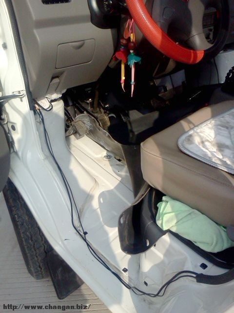

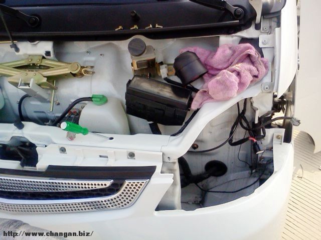

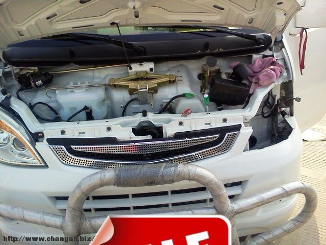

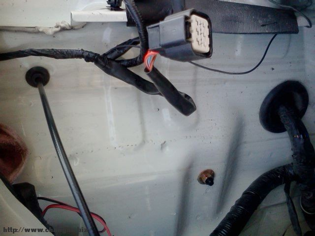

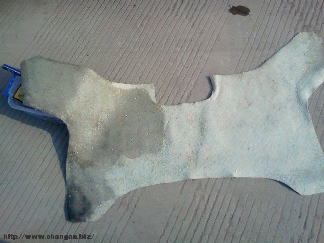

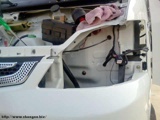

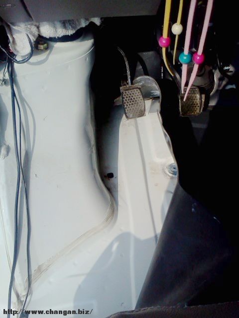

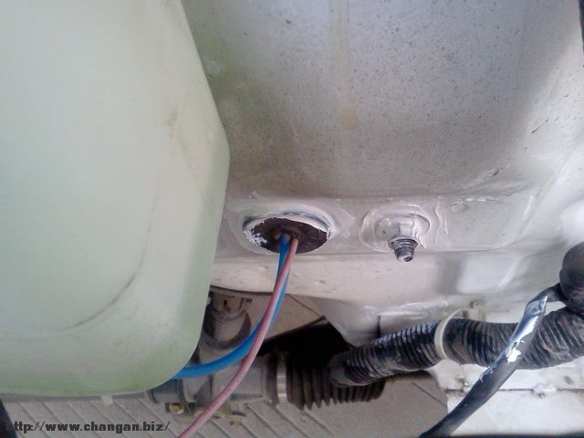

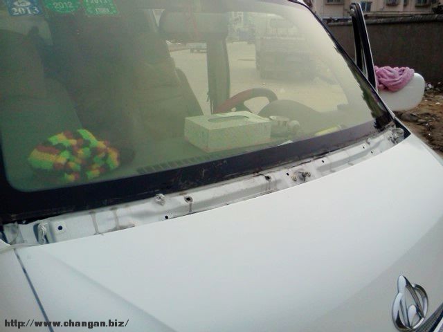

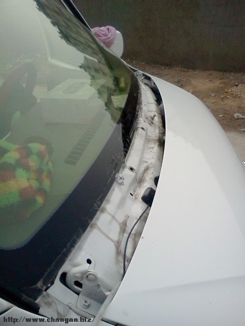

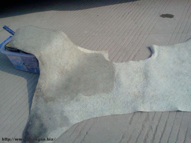

泥水封住了。。最近又发现还是离合器前面位置漏水,这次是清水,估计就是雨水。(这个我特意拍了照片为证,地板离合器这一片全侵湿了)。下小雨不漏,大雨里面就滴答滴答的。也检查了,没什么缝隙(光是肉眼看哪漏水估计也不好看),索性还是拿上次的密封胶把车前盖下洞洞眼眼轮廓都封了一遍,还有刹车踏板旁边的转向杆底下胶皮也封上了,离合器拉线下胶皮也封上了。。
你别说,最近我们这连下雨,还真没发现再有漏水的情况。。。希望是彻底解决了。。

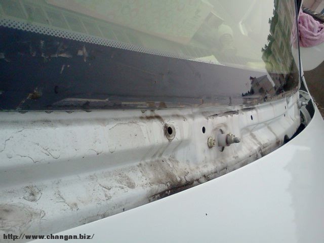

还要说一下,我还怀疑过是不是挡风玻璃是不是漏水,,也拆开了雨刷器的盖子,,发现玻璃漏水的可能性不大。。就装上了。。
希望我的经历能给一些星星车友地板漏水的帮助,,哎。。也鄙视一下南京长安的做工,太不细致了。。。我的还是新车,到现在才2个多月。。

发表于 2012-4-9 17:44:23 | 显示全部楼层
我的情况和你差不多   我的是副驾驶伸脚的地方,下雨天开后就会有泥水出现。经查是大灯后有个地方钣金胶没抹上,解决了。不知道以后还会有其他的地方漏水吗
