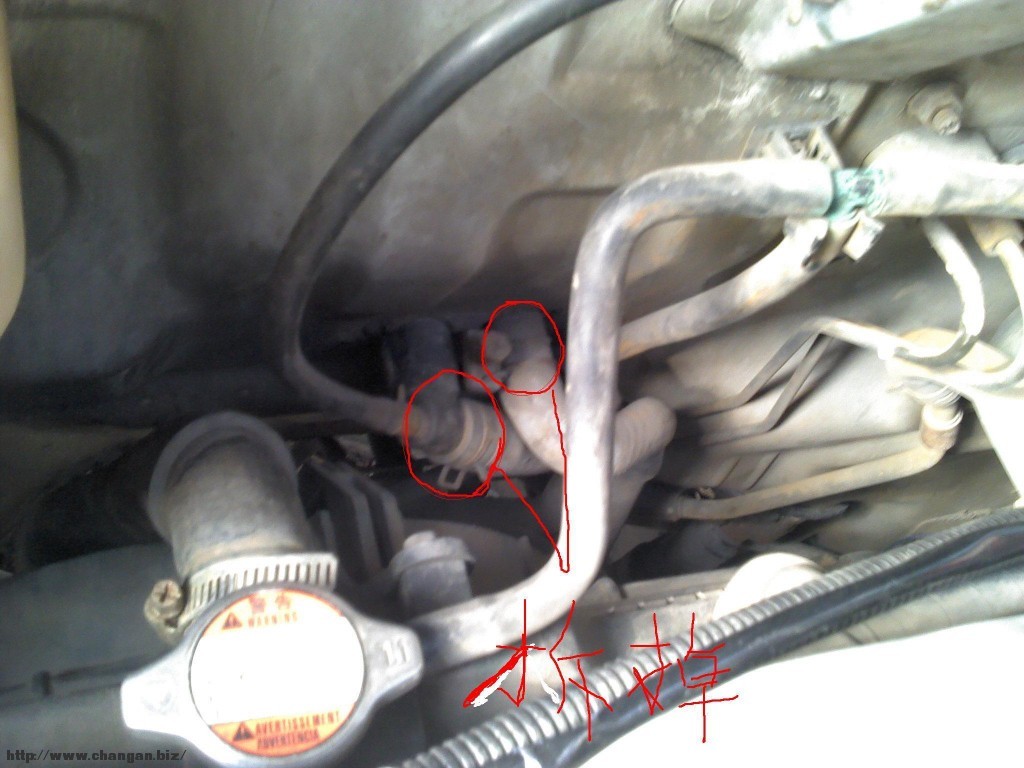

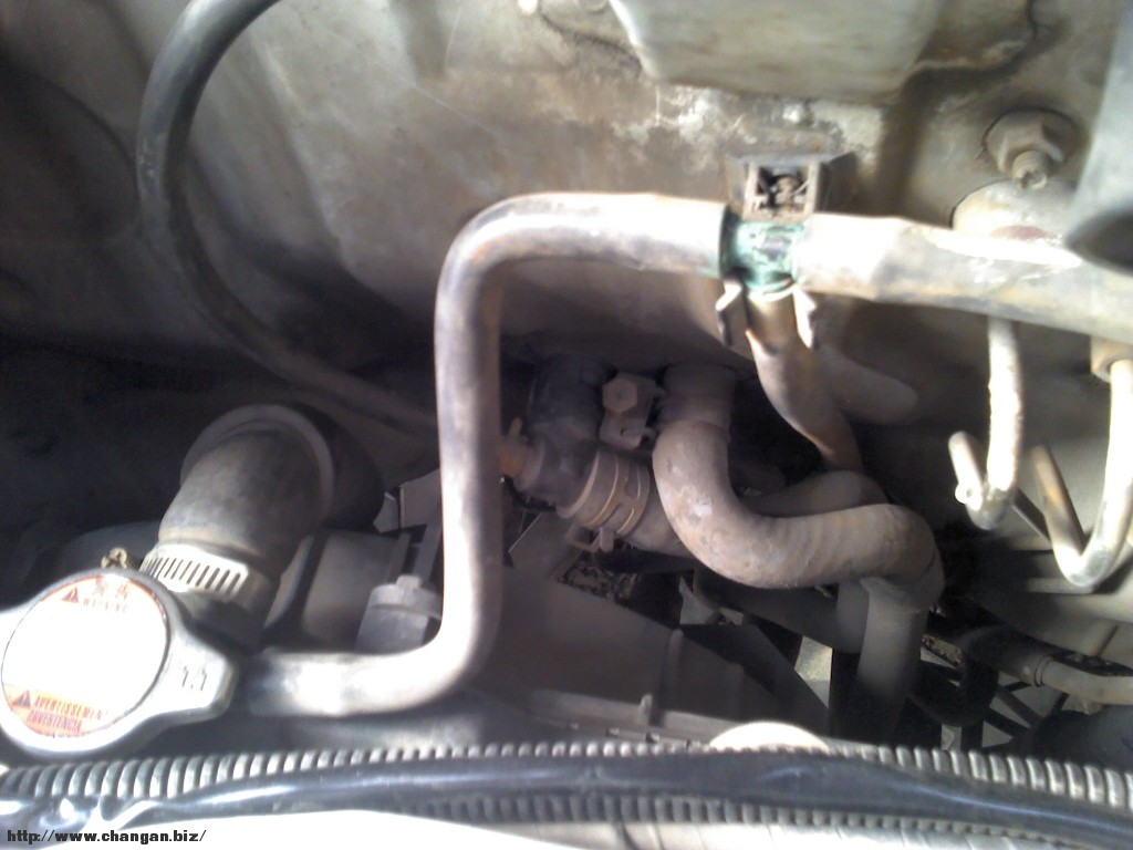

参考了论坛前辈的方法,冲洗了暖风小水箱,现在暖风吹的真爽。。
以下为冲洗过程部分截图。
拆掉小水箱进出水管,然后用洗车的高压水枪使劲冲洗,直到水流最大就好了。装好水管,记得补加防冻液。

我也洗了,就是抱箍不好弄。我搞了半天才取掉。洗了风热了。

哪个是进水管哪个是出水管?
