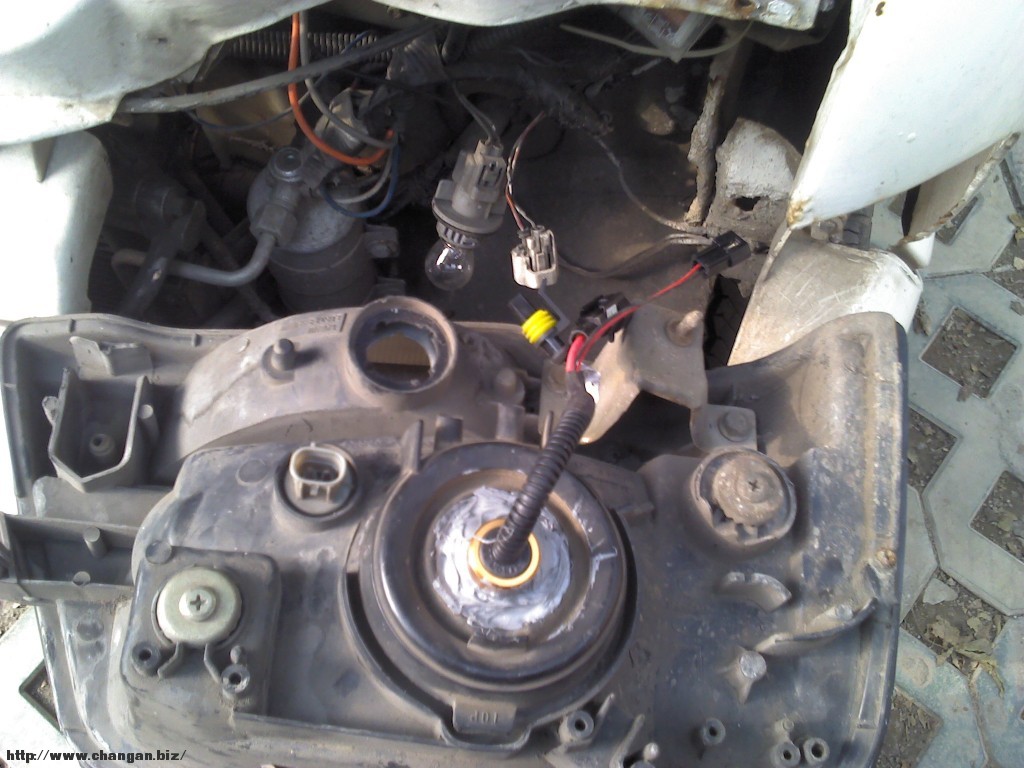

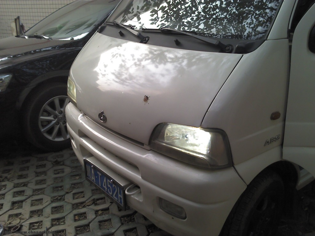

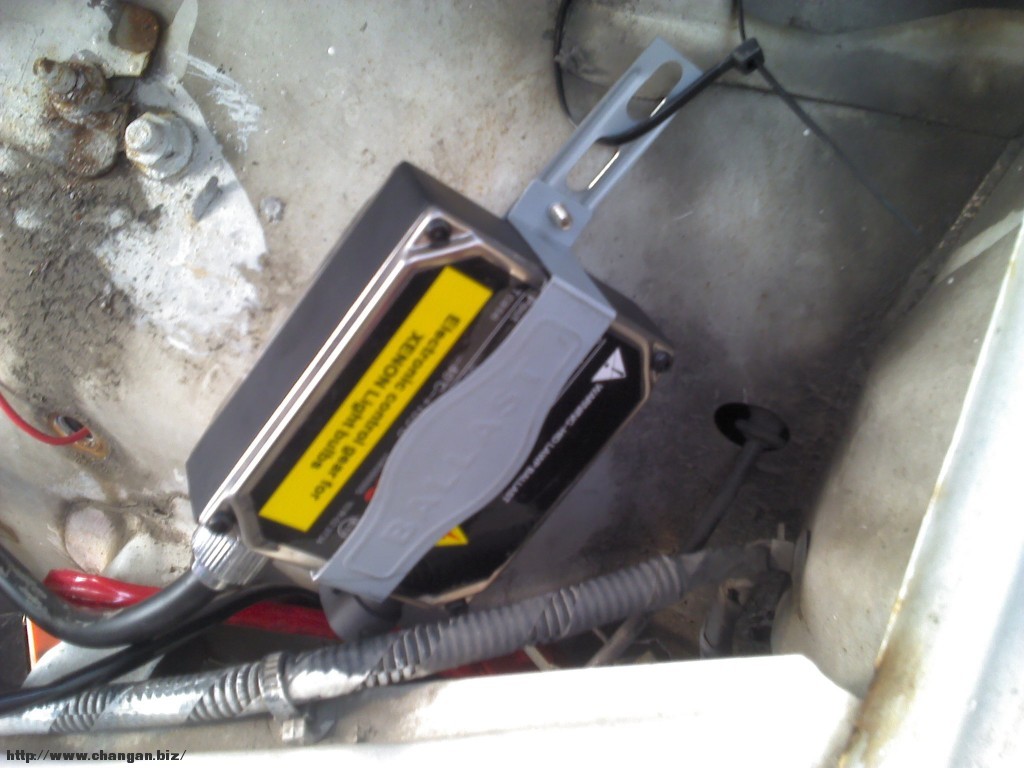

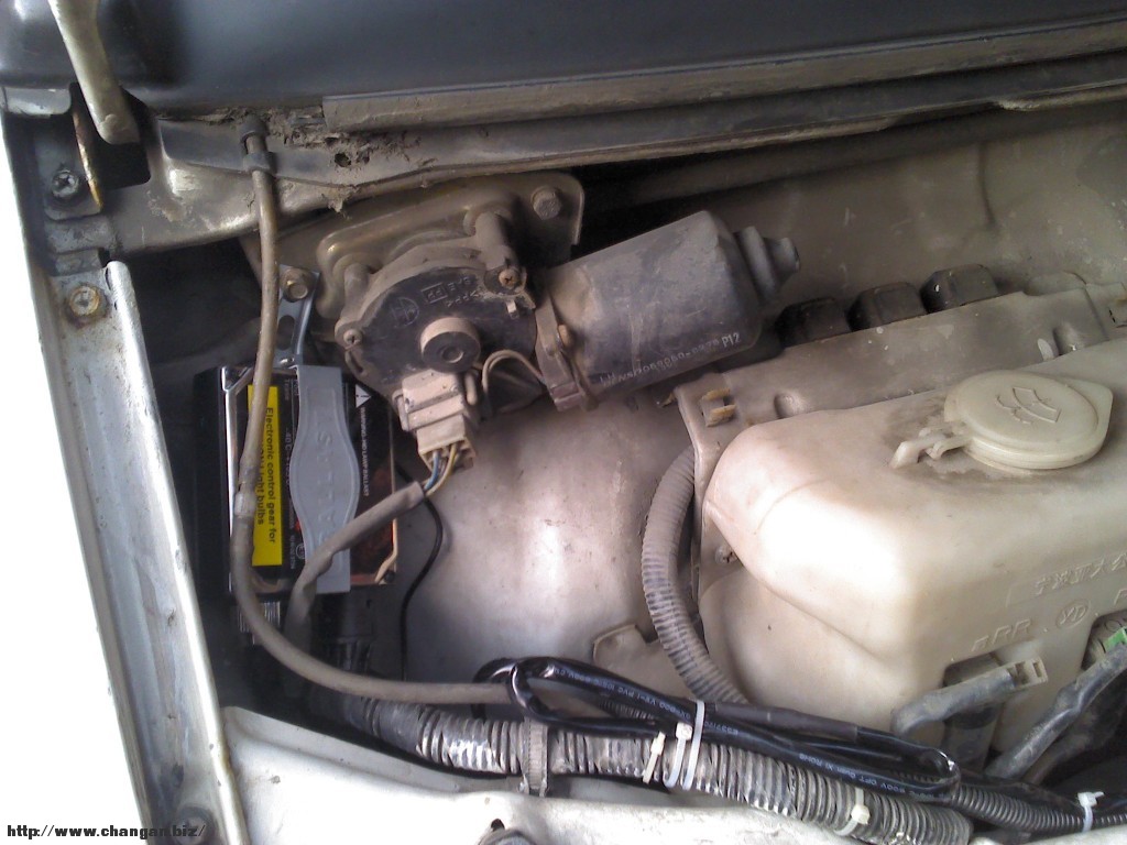

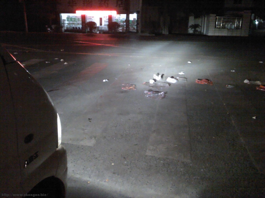

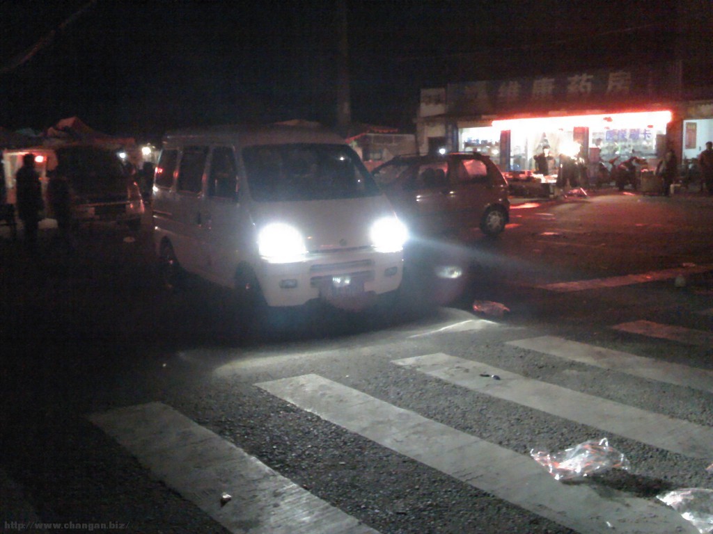

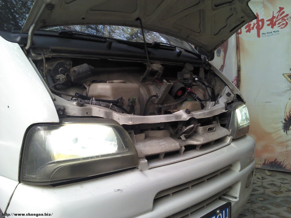

H4 摆角 疝气灯 55W 4300K 晚上看效果。
淘宝300元买的,没钱不玩透镜,射死那些不变光的王八蛋。{:soso_e113:}{:soso_e113:}{:soso_e113:}

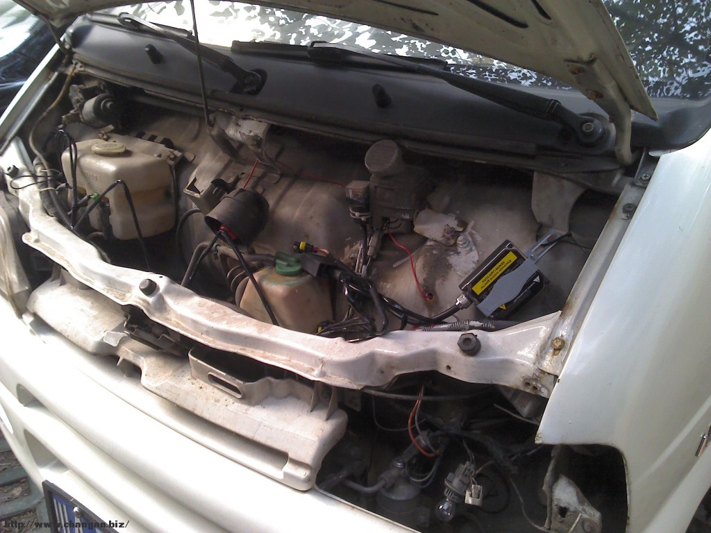

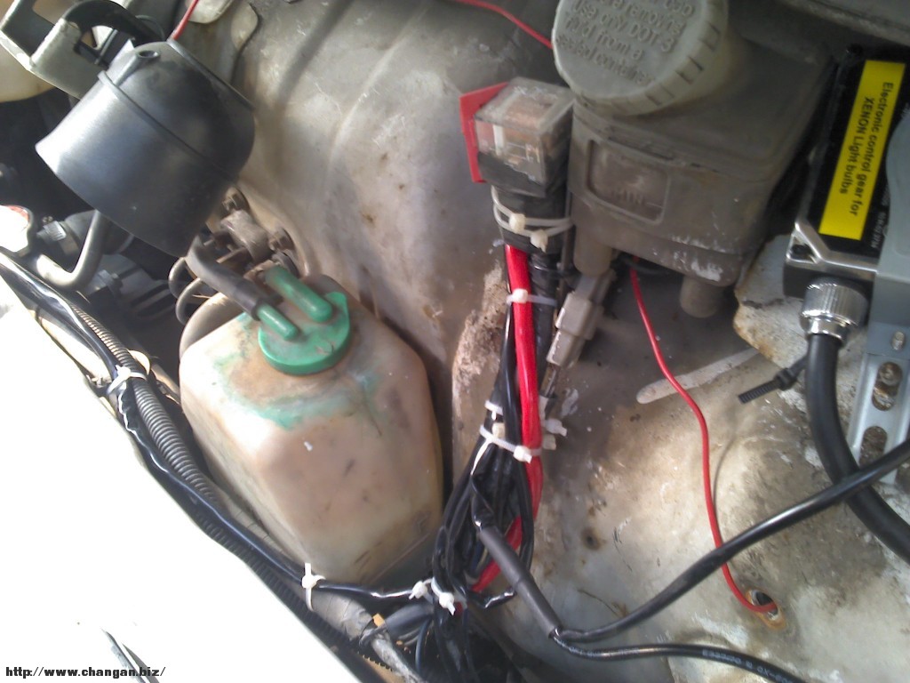

独立大灯继电器 + H4疝气灯+直接电瓶取电  免的烧线路,烧开关
安装过程部分截图。

发表于 2011-12-14 19:47:08 | 显示全部楼层
晚上会散光啊,上图看下晚上的效果
