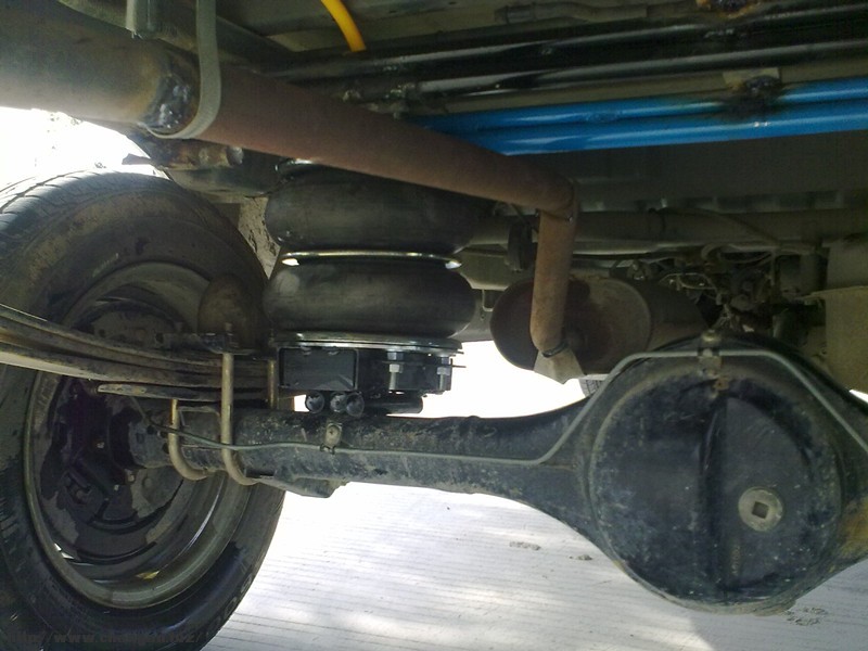

发表于 2011-12-13 20:38:35 | 显示全部楼层

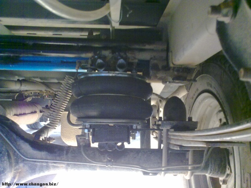

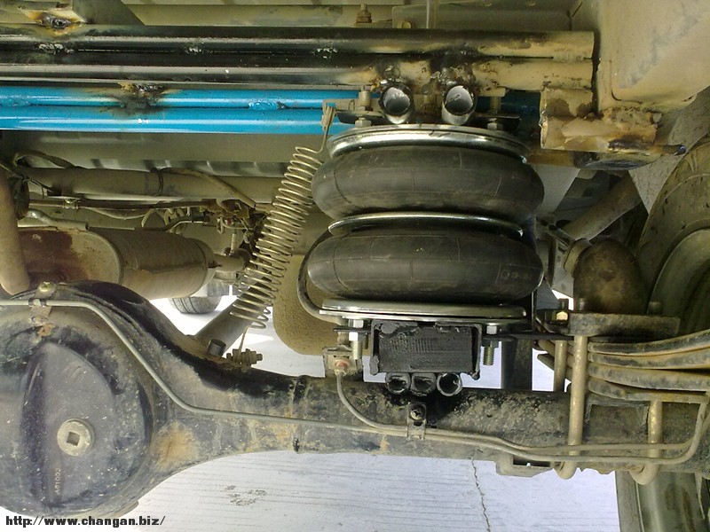

这玩意好是好就是价格太贵,一般人玩不起,你那个貌似是机械的,真正的气动悬挂应该有气泵和电脑,可以自动控制平衡和人为手动控制高低
发表于 2011-12-13 20:46:30 | 显示全部楼层

发表于 2011-12-13 21:00:13 | 显示全部楼层
辉哥还真会拉生意啊,货车也是5根钢板吧?他这个下了一根的。
发表于 2011-12-13 21:02:52 | 显示全部楼层
这个主要还是为了舒适性,当然载重就更有优势了。懂行的兄弟看了楼主发的图片就知道为什么了。。。。

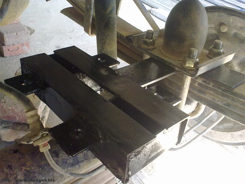

 楼主| 发表于 2011-12-13 21:05:54 | 显示全部楼层

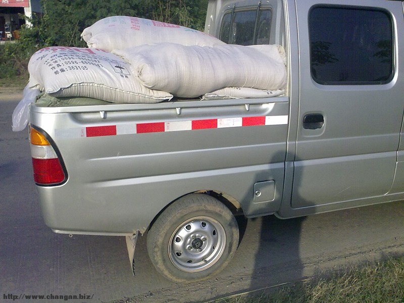

改着个是为了客货两用
能坐人的时候舒适点      拉货的时候好开点
