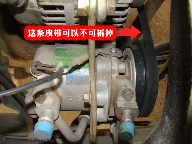

长安6363的车子,冬天不用空调,压缩机上的三角皮带可不可以拆下来?
新车买的时候不带空调的,后来到4S店加装“原厂中央空调”后; 在不开空调的情况下,发现油耗也比没装空调时增加不少。

多条皮带能耗多少油?
 楼主| 发表于 2011-12-11 15:34:03 | 显示全部楼层
刚刚拆了,发现那个压缩机不工作时没什么阻力,又装上去了:)劳民伤财

BAIDU来的:::::::::::::::::::
进入冬季,要不要把空调皮带拆除.
天冷了,空调不用了,有的车友就认为可以把空调皮带给拆除掉,这样可以省点油.另外
还能减少空调泵的磨损.
空调皮带是不能拆的。
因为空调不工作不会消耗发动机功率的。你如果拆掉。省油太有限,省的只是一个轴
承的阻力而以。空调轴承内的润滑油会因为不运转而干涸的,那这样轴承就会很快坏
掉。更换又相当的难。所以拆掉皮带是不明智的。冬季空调的保养 就是定期让空调
运转一段时间。对压缩机的轴封有很好的润滑作用,还有冬季车内除霜 。用空调是最快的。

{:soso_e113:}im a 没工作时本来就没撒阻力!
