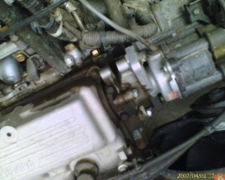

请帮忙看看我的羚羊是发动机机油渗漏吗?

分电器油封漏

 楼主| 发表于 2007-4-2 14:01:11 | 显示全部楼层
感谢 笑傲江湖 超版的回答,不知会有什么影响吗
发表于 2007-4-7 10:17:25 | 显示全部楼层
没啥子。漏完了就去修。没大碍
发表于 2007-4-16 20:59:12 | 显示全部楼层
应该不算什么?不严重没有必要去修。

检查分电器油封 气门室盖垫 是有点漏油 最好去检修一 下 :)

漏油小事情;漏完了就不漏了~~

把气门盖垫子换了就是
