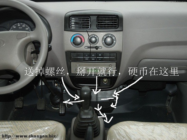

发表于 2011-12-8 20:26:45 | 显示全部楼层
123_副本.jpg 我去年从风挡掉进许多玻璃碎渣,自己琢磨出来的,修车的还让更换暖风机!
不明白就看图
 楼主| 发表于 2011-12-8 20:47:40 | 显示全部楼层
不明白就看图
了解!!周末试试!!谢了先
