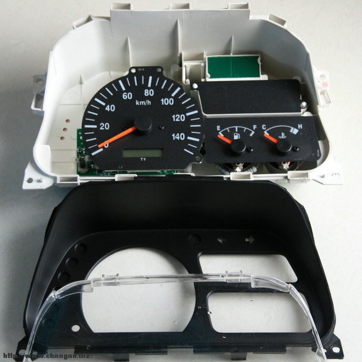

网上买的3D纹路的碳纤膜,自己第一次贴,还算成功!

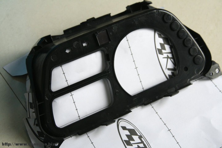

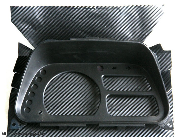

大致算好所需贴纸大小,修剪边缘,需要转角的部位可以剪开一刀用于重合,不然皱皱巴巴的会很难看
按照仪表描上需要镂空的轮廓线
按照仪表描上需要镂空的轮廓线
描好的轮廓线
描好的轮廓线

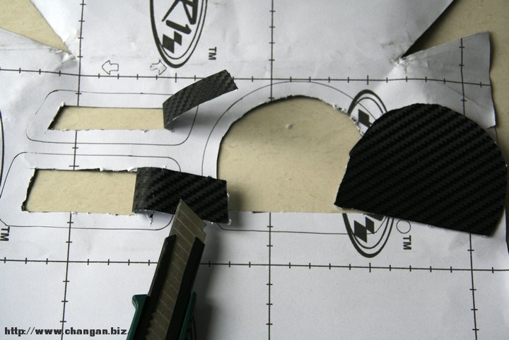

按画好的轮廓线剪掉多余部分,注意边缘要留一点,宁多勿少

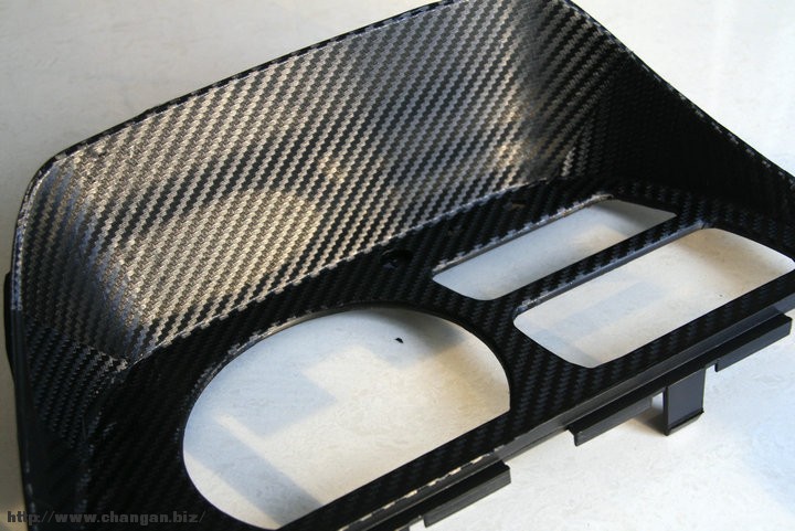

没有喷水壶,自创的浸水贴法,泡水里可以多次重贴修正,非常适合新手
贴好后用吹风机风干,顺便软化边角,使之更加贴合

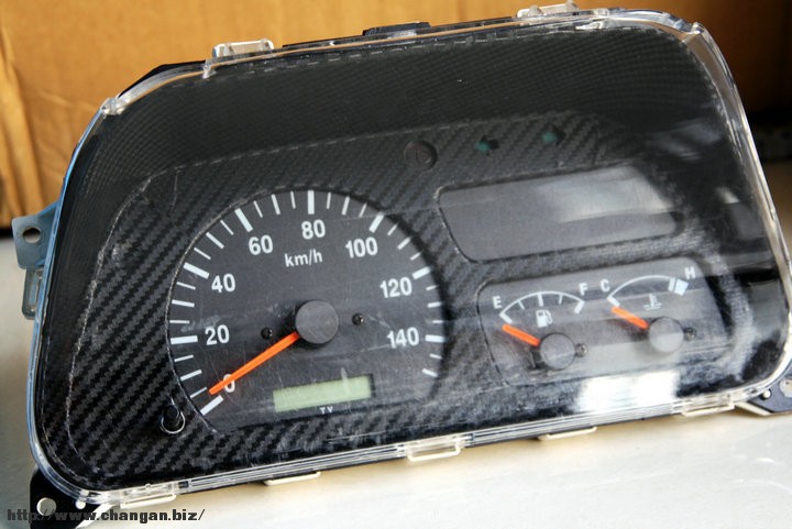

贴好后重新装上的效果,外面的透明罩已经磨花了,影响拍照效果,实际感觉还是很不错的

指示灯的孔没有预留?

他的指示灯在油表上方的空格里吧
