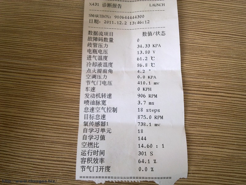

请万里师傅,还有其他修车师傅帮我看下我的数据流,是哪里导致油耗高?

 楼主| 发表于 2011-12-2 21:24:03 | 显示全部楼层
万里师傅到那里去了?
发表于 2011-12-3 09:40:17 | 显示全部楼层
脉宽3.7高了一点点  2.8这样差不多
 楼主| 发表于 2011-12-3 11:07:24 | 显示全部楼层
怎么才能吧脉宽弄低点了?
发表于 2012-1-4 01:07:08 | 显示全部楼层
同楼上,怎么才能把脉宽弄低点
发表于 2012-3-7 09:22:43 | 显示全部楼层
打点滴挂盐水吧{:soso_e113:}{:soso_e113:}
发表于 2012-3-7 13:24:22 | 显示全部楼层
对,楼上的朋友说得对,你的喷油脉宽大了,好像是2.3--2.8的,你的高了,看油路那里有赌了,油压高都会有这样的事,燃油压力阀拆开看了,是不是赌了,回不了油。导至油压高,怠速也高。或是其它原因,影响ECU喷油的准确性,发动机修正不了喷油量,所以喷油脉宽就大。
发表于 2012-3-7 14:28:52 | 显示全部楼层
脉宽大,进气压力大,怠速也高。
