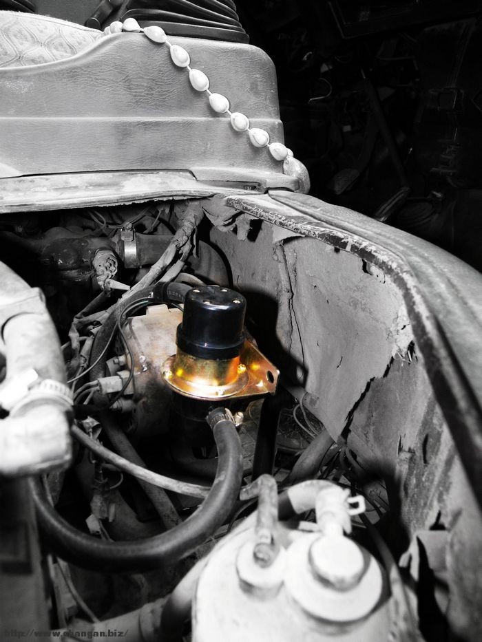

       我的长安之星6350是化油器版的462机器,汽油泵是外置式电子泵的,今年已经坏了三次,悲剧的是,近三天坏了两次,晚上十点撂到路上,后经朋友救援才回到家的。
      想问一下:
                 1.这款车的外置式汽油泵是不是很容易坏?原因是什么?
                 2.哪里有原厂的这种泵?
            求各位帮忙,先谢了。

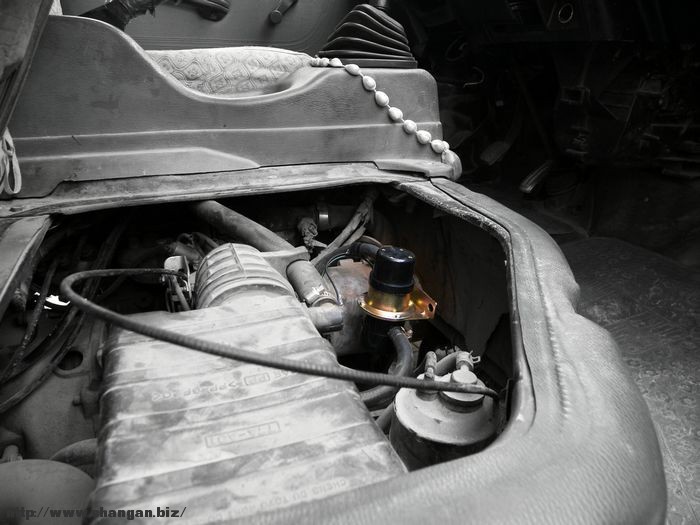

下图中彩色的部分就是我车上的外置式电子汽油泵。

很明显,你买的是山寨油泵。我的改装的外置原厂462油泵,用很久了没事。。

油泵不要放到座椅下面,车下面去,电气怕热大哥,你这个Y货确实也本身容易坏,用海通正厂货麻

海通原装件啥,现在这个用得少,我只有找找,位置,油箱出来那点就行了,不要放发动机那,温度太高,油泵自身都需要散热,那个不容易坏麻.

撬开一个坏的油泵看看哪里烧了,如果元件烧那可能是质量的确有问题,如果线圈烧应该是散热不好吧。不过这个天也热不到哪去还应该是质量问题。
