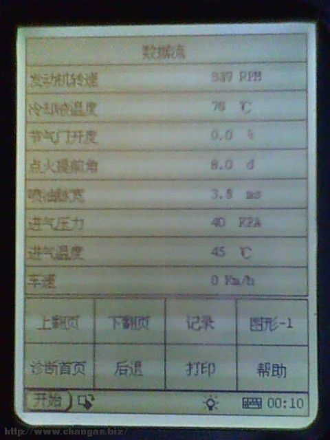

发表于 2011-11-27 05:46:47 | 显示全部楼层
清风秋雨 发表于 2011-11-26 11:37
你的进气压力和喷油脉宽也高啊 另外你的怠速837也高啊 你的是474的机器吗
474的机器目标怠速就是750啊
我的是465QE发动机。这是新车地数据流。喷油脉宽是高。但是油耗不高
