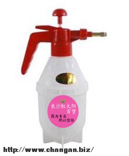

94bc7be93bce8a504545fa4bd9fad508.jpg 本人不是修车的 主要修电器  前几天出门 走到半路突然熄火  再也启动不了  检查高压有火,拔掉汽油滤清器输出的管道   打开钥匙无油  于是检查汽油泵输入电压 12V正常  判断汽油泵失效    五元买一喷药的小喷壶  里面倒上汽油把通往喷油咀的管子 插到喷壶喷嘴上   直径还真合适  上紧卡子    手动给喷壶打压    发动车走人

上图 不明白

 楼主| 发表于 2011-11-17 11:09:16 | 显示全部楼层
剑胆琴心 发表于 2011-11-17 10:16
上图 不明白
原理很简单 就是用喷药的小喷壶 代替给车供油的汽油泵   麻烦的问题就是走不多久就要给小壶添加汽油   毕竟小喷壶容量小  还有就是走一段路就要打压  打压时不耽误行驶     此法做应急  真的帮我大忙了 用此法行驶了 70公里

发表于 2011-11-17 11:18:07 | 显示全部楼层
理论上是可以的,就怕压力不够,慢速应该可以。
 楼主| 发表于 2011-11-17 11:25:22 | 显示全部楼层
动力 感觉和 原来区别不大    跑80    很顺当   但不适合长期使用  怕对喷油咀  造成积碳   毕竟 这油没过滤 直接供给的
