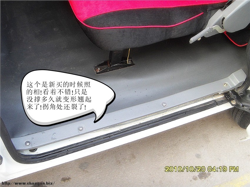

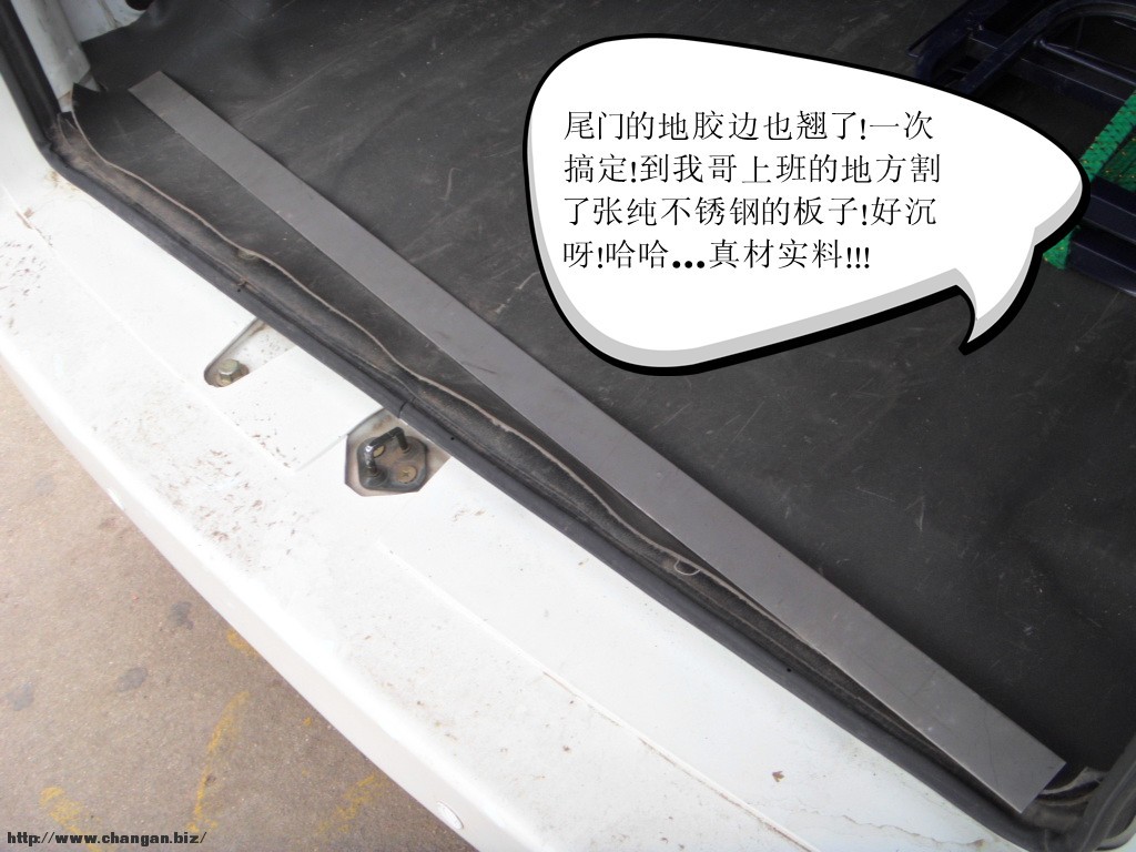

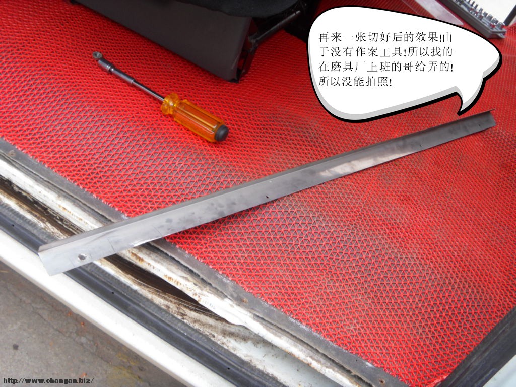

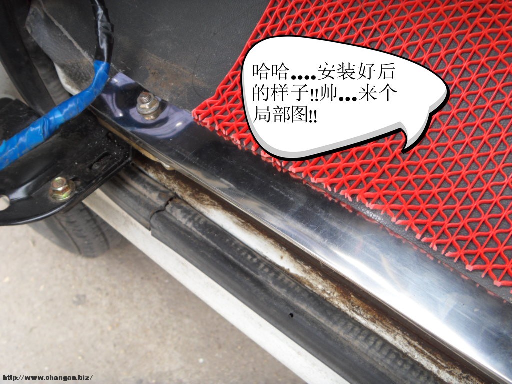

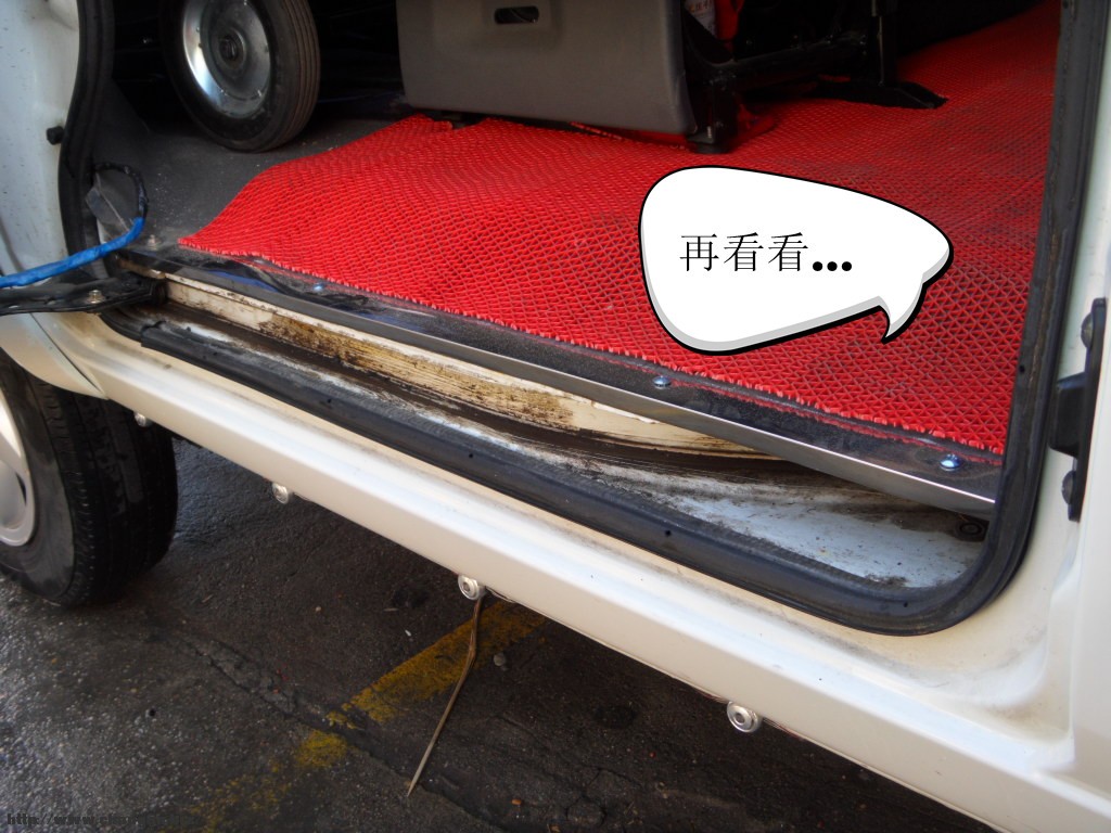

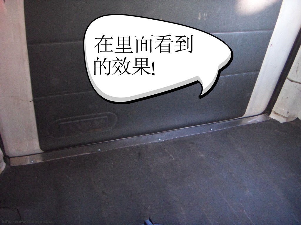

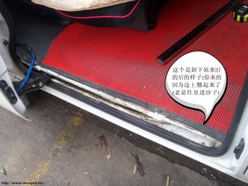

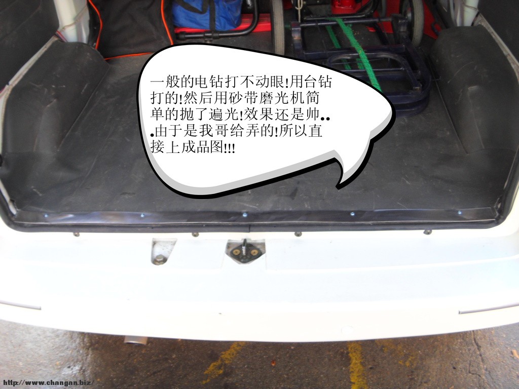

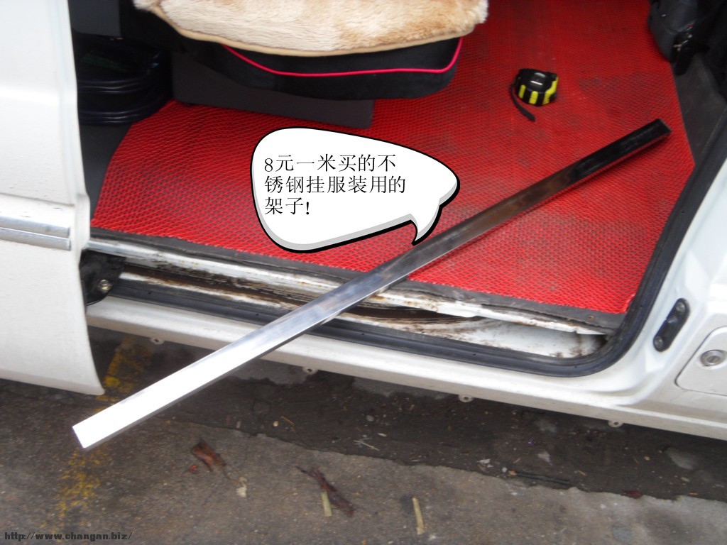

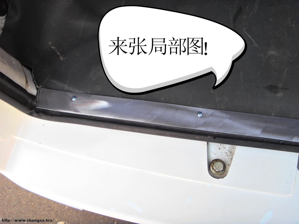

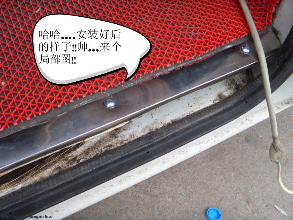

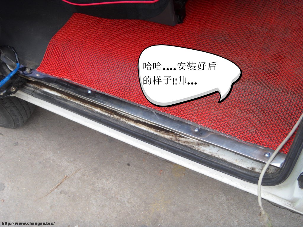

好多车友们都一个个的换了中门压边条!
我心里的痒虫一直不停的折磨这我!
这两天终于决定一把搞定!
由于没有作案工具!
所以都是拿到了我哥上班的磨具厂里!
让我哥给弄的!
所以就没拍照!
直接成品图!
大家就流哈拉子吧·····
哈哈········
废话就不多说了!直接上图!图里还有介绍的哟·····

很简单····去做防盗窗的地方割80公分一分两半即可!方形的应该更好!!!

能压住地胶!美观!没了····呵呵·····
