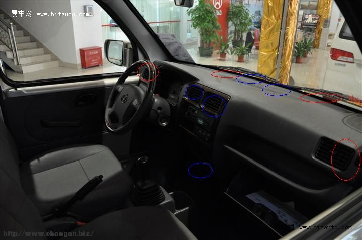

这个要么是管道接口海绵没装好,密闭不严导致漏风,这个楼主你把副驾驶的工具箱拆下来,用电筒照着看一下风机上的出风管道就明白了!
发表于 2011-11-8 14:48:48 | 显示全部楼层
一般新车的风量很足的,我的就很小,漏风严重!
发表于 2011-11-9 20:09:18 | 显示全部楼层
都小啊,加装独立的。。
