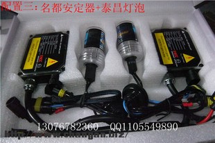

       昨日从广州买来名都安定器+泰昌55W疝气灯.6000K.装上后十分的灯.小车遇见都忙闪灯。可惜的是一变光仪表上的公里数全重启。有时速度表完全罢工(行驶中).   打电话到经销商问下。他说要用铝锡纸裹住安定器跟高压线,屏蔽干扰。下午就去用铝锡线裹住。可还是一样重启。         车友们可曾遇见我一样的。  是不是要用解码器才能解决??????C3    C4行吗 名都安定器.jpg

估计是假名都  出现这种问题一般是安定器偷工减料造成的

跟我情况一样,我今天刚装了,要加一个继电器,直接加在电瓶上,火线,另一头加在疝气灯的火线上,就OK了!
