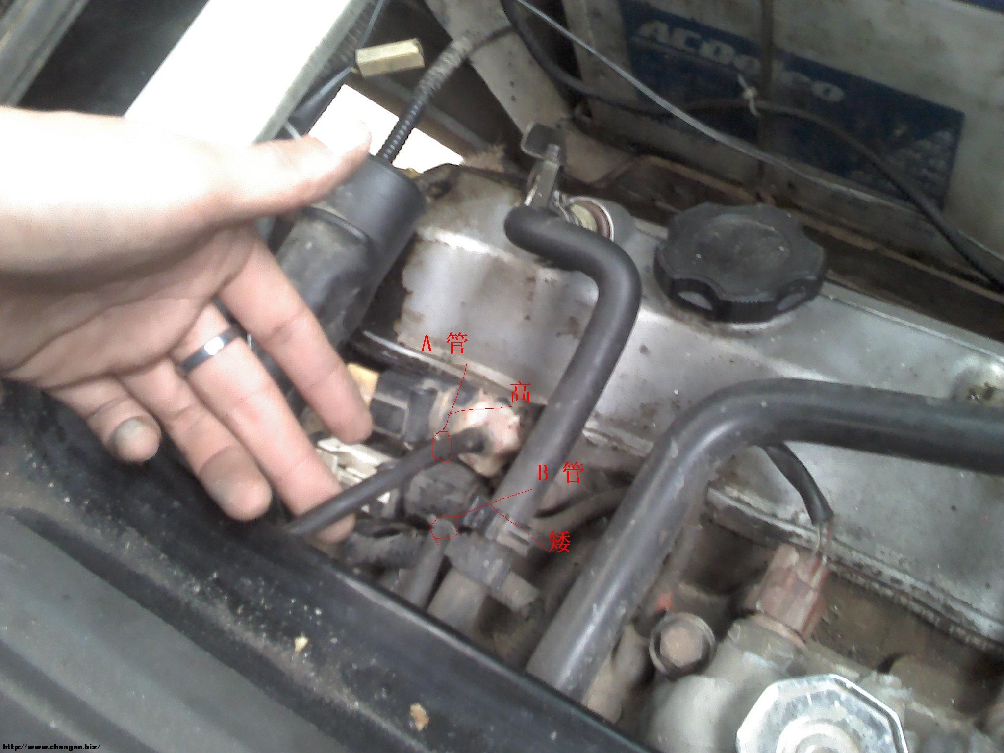

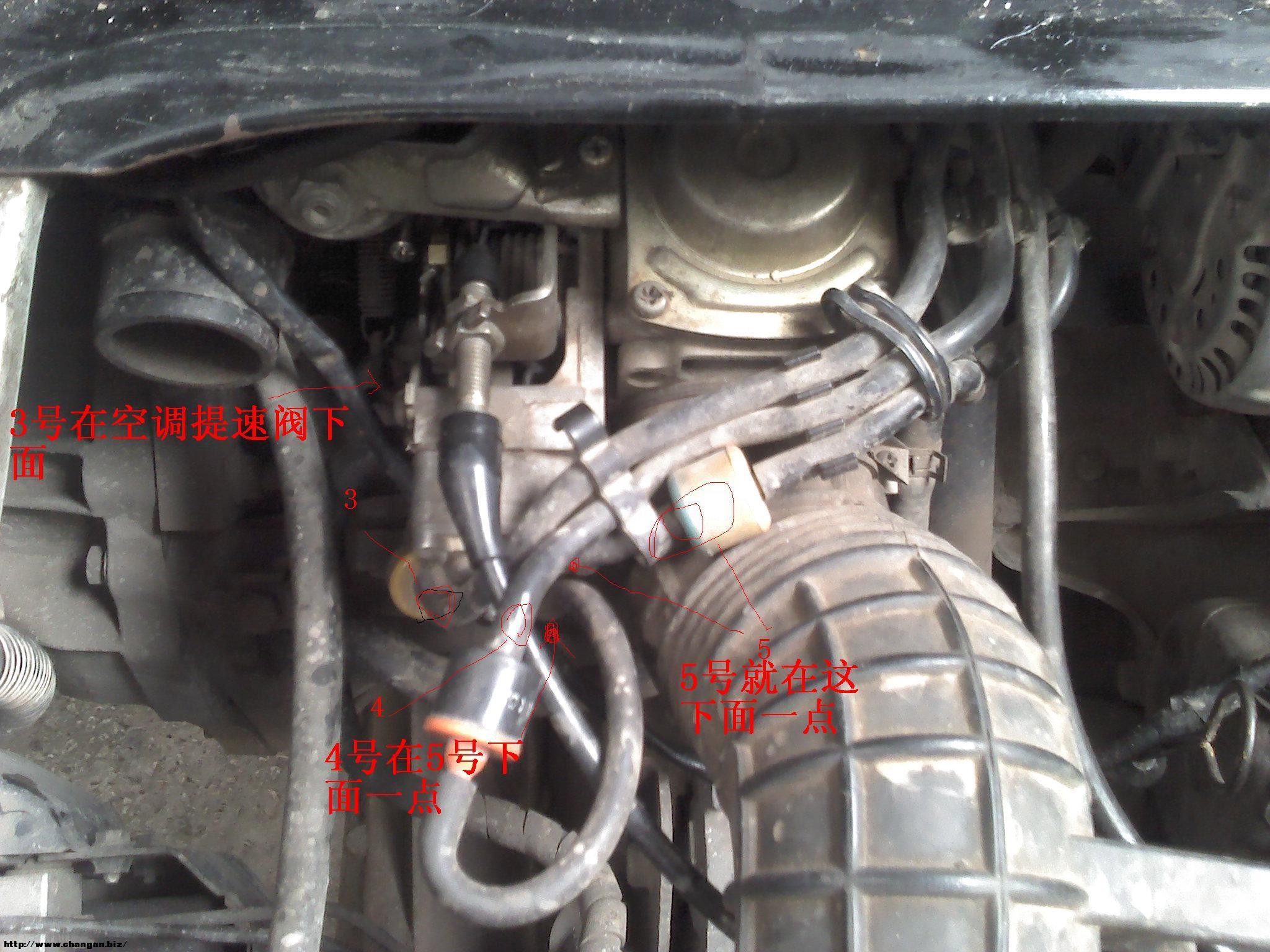

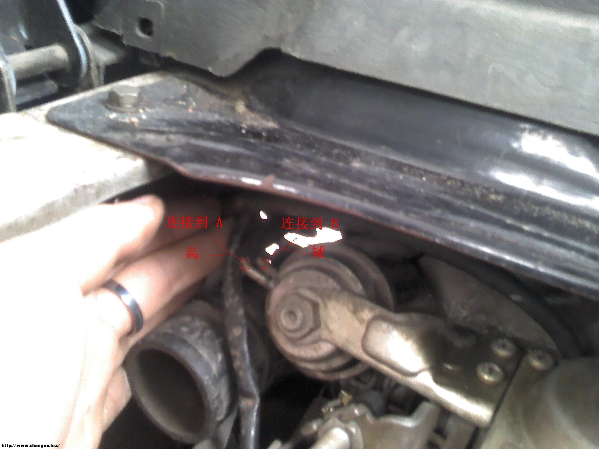

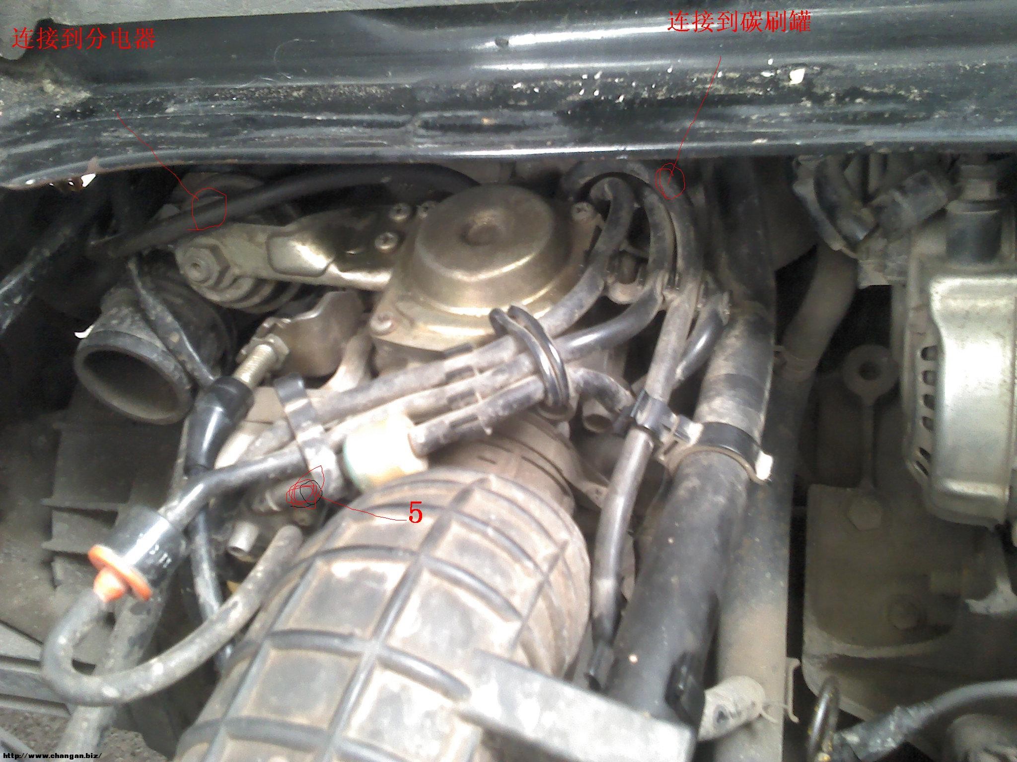

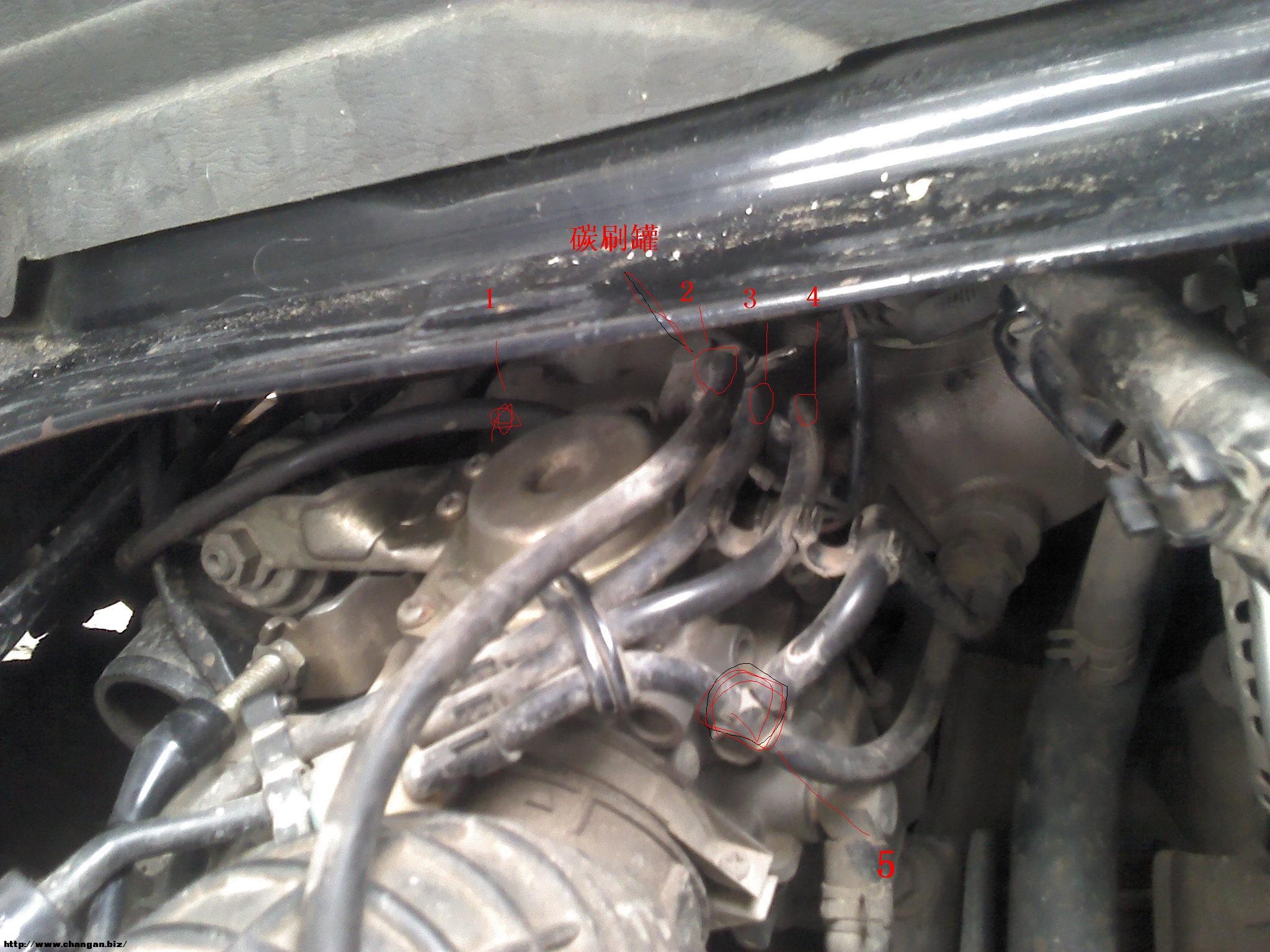

长安之星 472 化油器 真空管 连接图 送给需要的朋友

你好,那个三通管是直接连上那个感应的了吗?
