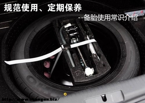

现今,大多数汽车都配有一个可临时换用的备胎,其尺寸规格有的与原车相同(全尺寸备胎),有的为了提醒车主及时检查或更换故障轮胎,会采用特殊颜色的轮毂,另外还有非全尺寸备胎、折叠备胎以及零压轮胎等等。那么,在使用备胎时我们应该注意些什么呢?接下来,就为您一一做详细介绍。

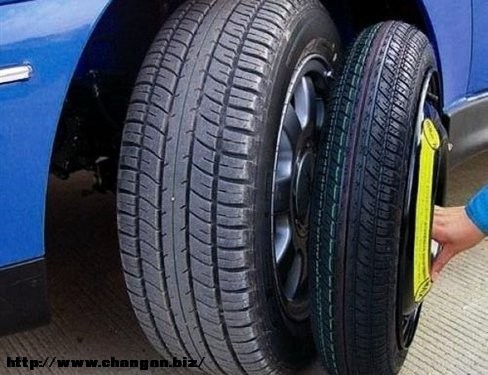

2、非全尺寸备胎:这种备胎的轮胎直径和宽度都要比其他4条轮胎略小,因此只能做为临时代替使用,而且只能用于非驱动轮,并且最高时速不能超过80km/h。

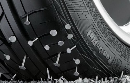

3、零压轮胎:零压轮胎又被称为安全轮胎(run-flat tire),也就是我们俗称的“防爆轮胎”,业界直译为“缺气保用轮胎”。与普通轮胎相比,零压轮胎在遭到刺扎后,不会漏气或者漏气非常缓慢,能够保持行驶轮廓,胎圈也能一直固定在轮辋上,从而保证汽车能够长时间或者暂时稳定行驶至维修站。因此,装有这种轮胎的汽车也就不再需要携带备用轮胎,从而将备胎以另一种方式无形的隐藏在4条轮胎上。
非全尺寸备胎

缺气保用轮胎

虽然备胎并不是能够常常用到,但它却能在发生故障或某些紧急时刻,为你雪中送炭。很少用到并不代表我们平时就可以对它不闻不问,如果你对它过于冷漠,很可能在需要它的时候得到的是更多失望。因此,按照正规方式使用、保养备胎,对于每位车主来说都是一件必不可少的任务和责任。
