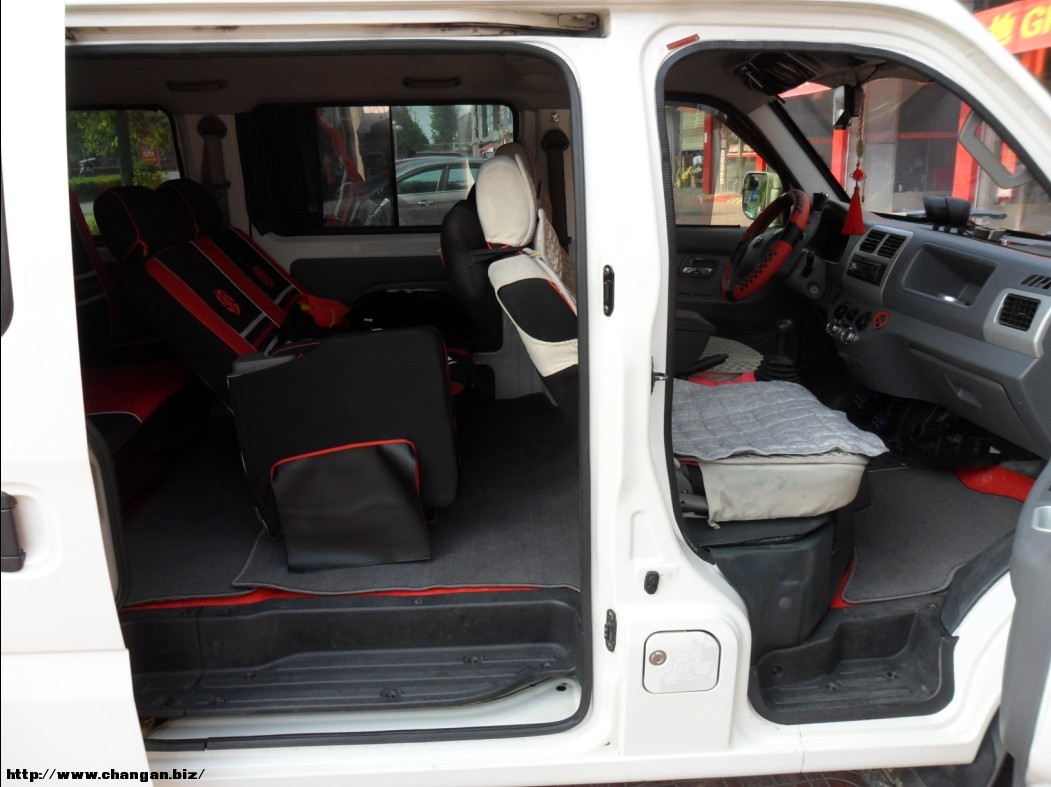

真心求8座4500第二排座椅完全放倒,第三排座椅完全放倒加后移方案!!!!!!!!!
第二排座椅不能放平,边座也连带放平最好,第三排靠背竖直的,不能动,也不知道哪个SB设计的,后面那么大空间。全部放平,最好连前排位子也完全放平,第二排第三排座位都后移,第二排可以考虑更换可完全放平座椅,座位移动位置不打孔可以吗?各位改过的没改过的高人敬请指点!!!!感谢!森雅专门有人造出了全改平成床的配件,4500没有人制售,或许有,请联系,开心大哥,有没兴趣,发明一套。
PS: 未命名.jpg ,安全舒适,但是尺寸太大不适合国情道路,价位和油耗一样高,作床车停车都是问题,路边框停不下,要是有一辆小尺寸媲美这个的相信很多人都会考虑购买。

座位下面加滑道。座椅靠背改调角器,花不了多少钱。一天时间改好。绝对完美不打孔
发表于 2011-10-31 08:28:42 | 显示全部楼层
建议{:soso_e100:}先把后边的两排都搞掉  改好两排都能平放了 先上第二排 把第二排椅背放平头枕去掉  上第三排有点麻烦 要把中间的距离搞好 确保二排放平后和三排没有空隙  第三排可能要打眼了 简单点呢就是第三排改好后装上就好  缺点是座椅立起来的话二排和三排中间的距离会大一点  我的意思最好是第三排的座椅可以前后滑动的还能放平  改太麻烦了 干脆直接换个第三排 要是楼主是个高手的话改就没问题了  座椅调节器那东西你那应该有卖的汽配城 汽修店 打眼你可要哟着点 不要搞得千疮百孔  {:soso_e113:}我这可是建议  有点啰嗦了  说说我的车九座4500后两排去掉了拉货用后面空间不用我说你知道的   说这么多能多给点钱不{:soso_e113:}

森雅出了就直接换套森雅的座椅呗
滑道哪里买?调节器可以通用吗?可以更详细点指点吗?谢谢。

东一建 发表于 2011-10-31 08:28
建议先把后边的两排都搞掉  改好两排都能平放了 先上第二排 把第二排椅背放平头枕去掉  上第三 ...
很好啊,希望更“啰嗦”一点,最好是详细可行性报告配图,我动手能力不强又没工具,都是找人帮忙弄的。

座位全拆,铺上床垫,上车脱鞋就搞定!

汽配城里有金杯的座椅滑道。调角器也有,去找一下。很简单的你看到东西就明白怎么用了,要比打孔移位什么的好多了,而且车子也上档次。更漂亮了。安好后想要什么样就能做到什么样子,你的车是九座的,改好后那效果绝对牛。
