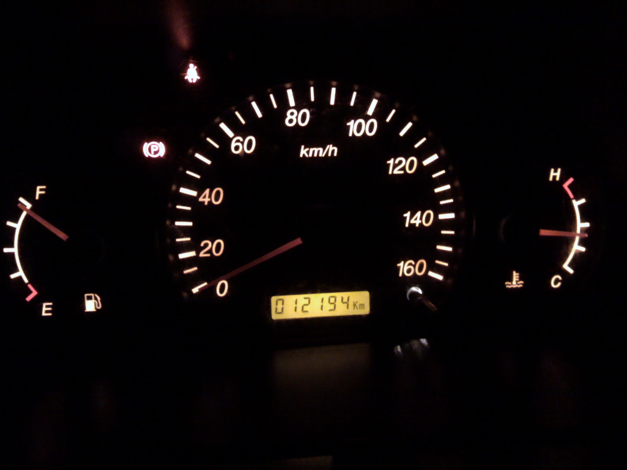

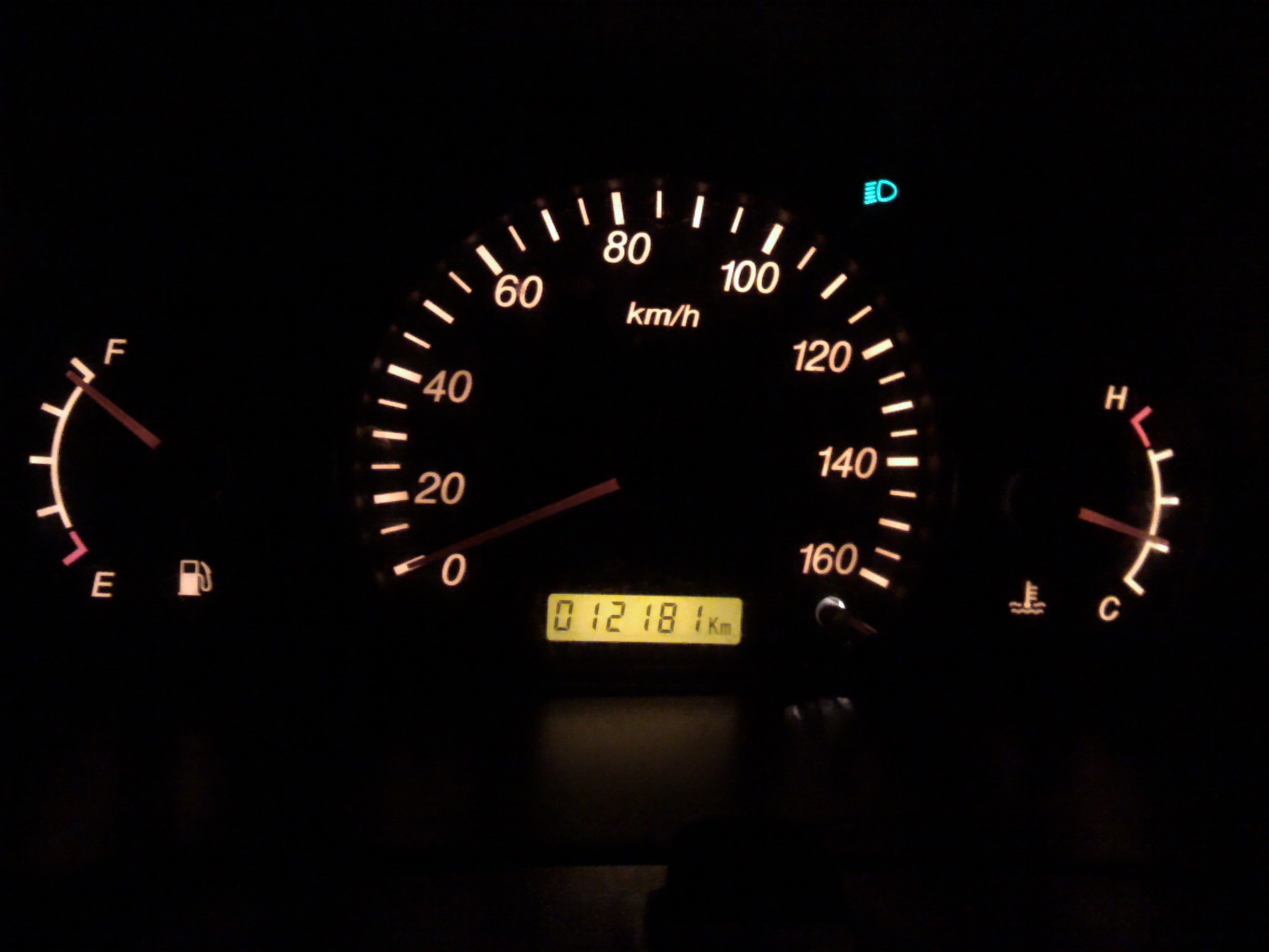

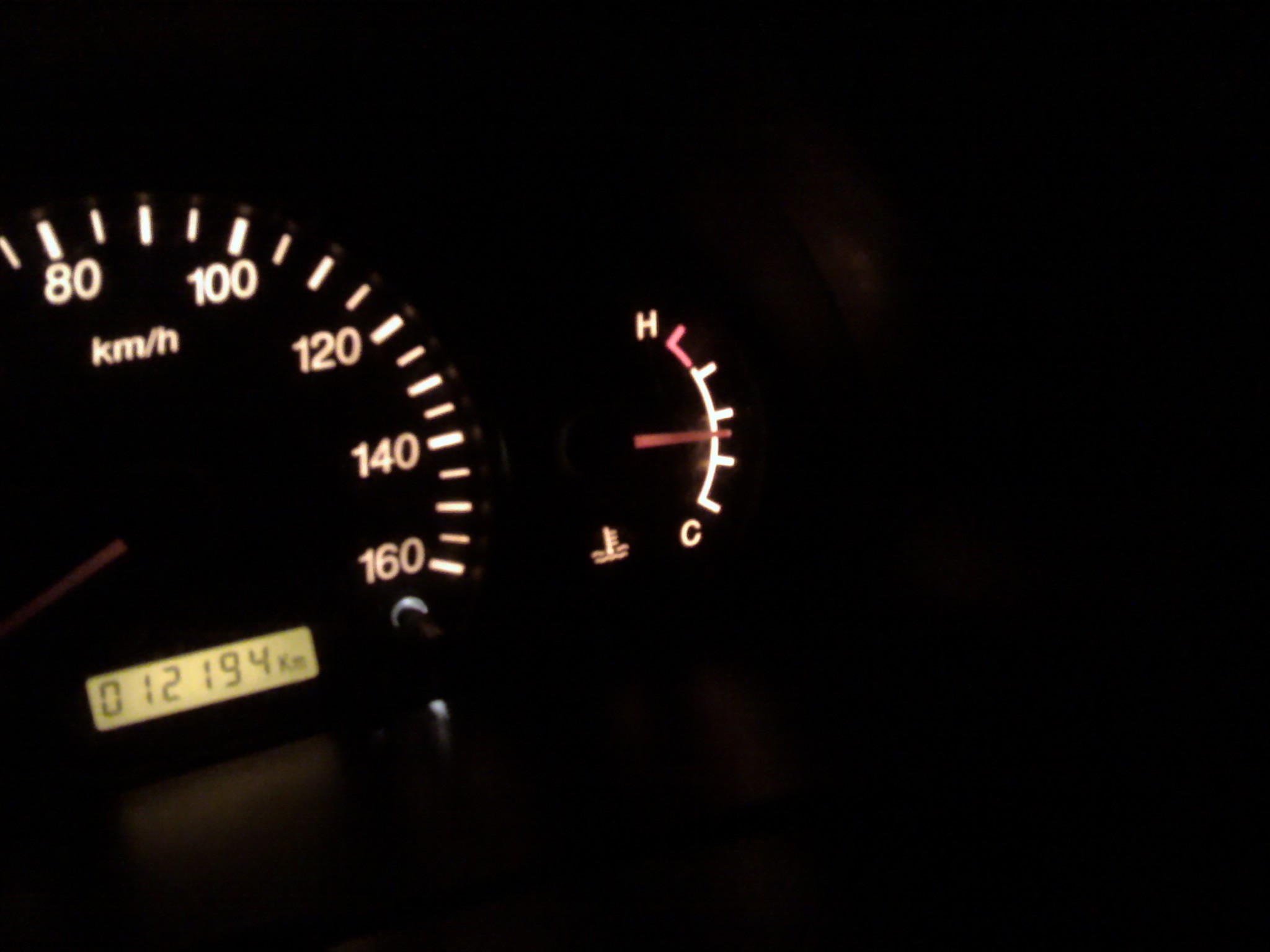

460  1.0的466Q9发动机 去年8月底买的,现在才跑1.2万公里 由于跑的少 最近发现车子水温偏低。今天做了下实验,发现跑了一,两公里水温就到了这个位置
但水温表指针在这个位置跑了15公里还在这个位置。而且出风口的风也温暖 但不是那种非常温暖的。
原地地怠车大约3分钟不到 水温就到了正常位置,水温风扇也开始转动。出风口的风非常暖和。
水温在正常位置后 继续开 水温又会下降到。刚才的位置。
总之是怠车水温就正常 跑起来后水温就偏低。车子发动机动力也很好,跟以前一样。
请问是传感器的问题吗?
460有2种传感器吗 一种为插片的
一种为 2线 插头的???

节温器坏了,一直打开,水温度就低,

请问 传感器坏了 为啥原地怠车 水温就正常?

这还不简单,原地热车,空气不流通,水温就会升高,开车跑,空气就会从水箱散热器流过,散热了水温当然就低了

很正常啊!  冬天就是这样!   要想水温高点可以吧水箱挡一部分!!

楼主节温器不是传感器。:L

完全正常 鉴定完毕
